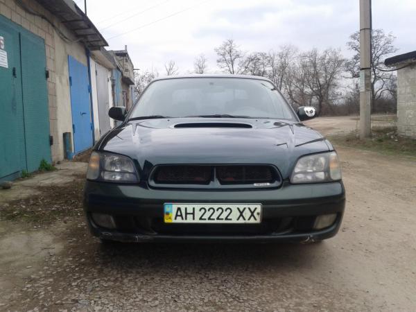

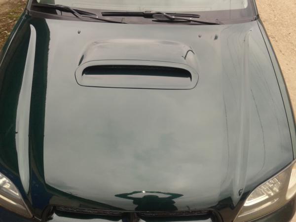

Я тоже не мог долго на это решиться. Но заиметь мотор 2005 года с 280 силами при должной настройке и бензине это бесценно. На данный момент планирую снять стбильные 240 без риска разлаживания мотора и т.д. Ну а дальше будем посмотреть...
Забрал капот с покраски...поставил..ну чё сказать сразу +100500 лошадей, тачко повалило)) Самый ништяк в том, что капот достался за 5500 р (~70 у.е.). При этом он шёл с тюнячей решёткой, которая как выяснилось покупается отдельно за минимум 2-3 т.р Так что моя довольна очень, и очередной шаг свапу турбомотора проделан.
Эта покраска скажем так временная мера до полной покраски… Просто капот был серый, и затягивать его в плёнку временно вообще не хотел.
Изменено пользователем ukr823f
  • Upvote 2
Поделиться сообщением
классный капот. С этой решеткой напоминает чарджер

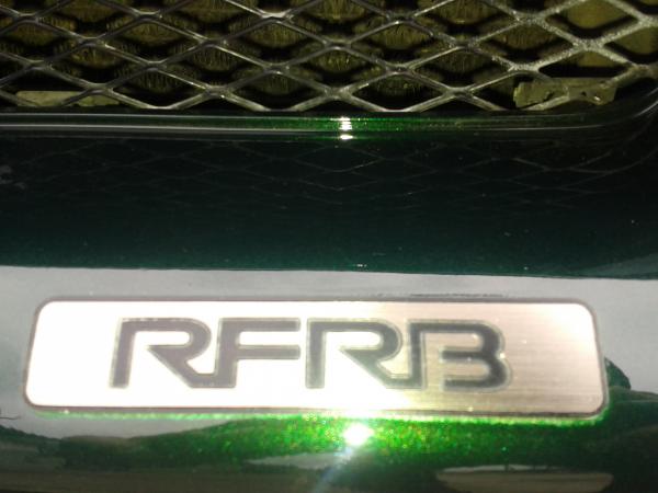

Погода на улице — шлак, от паяльника тоже иногда нужно отдохнуть, поэтому решил чуток вспомнить основы работе в Corel)) Давно пора было сделать основную субару-надпись I'am subarist!, ну а с ней чуток поработал над дизайном логотипа Донецких субаристов (насколько знаю логотипа точно не было), поэтому перепробовав много вариантов и с гербами и флагами, пришли с товарищем-субаристом к единому мнению, который видите на картинке (думаю те, кто родом отсюда — узнают, откуда срисован логотип…)
Ну и немного подумал, что пора бы уже знать на какой стадии свап, поэтому простая надпись.)))
