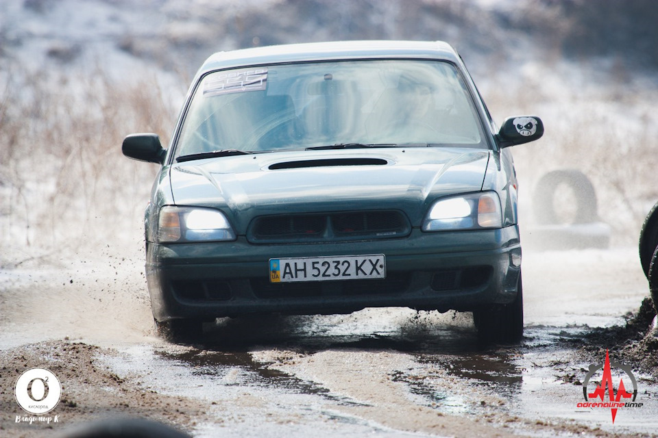

Итак, откатали второй этап тайм-атак на картодроме г.Макеевка. На улице дичайшая жара, думали будет не очень много машин, но машин оказалось больше чем ожидалось. Условия конечно для турбовых машин очень не простые. Трасса то затычная, жара сильная… Все условия для детонации и т.д))
Но legacy то знает, что в её металлических жилах течёт боевая кровь субар — перенесла все тяготы на ура. Основных проблем в заезде было три — начала лочится вискомуфта, почти полное отсутствие резины а также больше суток без сна! Мотор если кто не знает стоит "самый ненадёжный, самый быстроразваливающийся, с самой высокой степенью сжатия"… Короче самый капризный мотор:). Но благодаря грамотной его эксплуатации — моторчик рушит стереотипы "эхспертов" и ездит…ездит…ездит… Уже более 19 000 км. Хотел кстати масло поменять перед покатухами, но вспомнив что не заказал оригинальные фильтра, решил ехать на старом. Пробег масла около 6500 км (5w40 Valvoline).
Из тюнинга прошивки — поправлена смесь\зажигание\наддув. Ну и до сих пор — дроссельная заслонка ограничена в 70%, так как проблему передувов так и не решил. Решение то простое — 38мм Tial MV-S оригинал с ценником в 15 000р.
Итак, первый заезд — ехал с ГоПро (видео ниже). Машина хоть как то ещё управлялась. Откатав попытку, заехал на место постоянно дисклокации — думаю, а чё это мне так приятно ехать, не жарко совсем)) И только взглянув на панель климата понимаю что "наваливал" с кондиционером))) Время в заезде что то около 43сек. Следующие заезды по мере залочивания муфты и окончательного уничтожения резины уже были больше похожи на езду коровы на льду. По итогу снеся один шинный ретардер, и проехав опять те же 43 сек — понимаю что всё, больше ничего не выжать), спокойно иду просто наслаждаться покатушками других машин.
Итог в классе — 1е место Infinity EX35 (пилоты — человек с огромным ралийным опытом) время 41сек с копейками ,2е место — Subaru Impreza GC — время 42.08, 3е место Mitsubishi Lancer EvoIX на хороших модах — время 42.8, 4е место у меня — с временем низкие 43 сек…

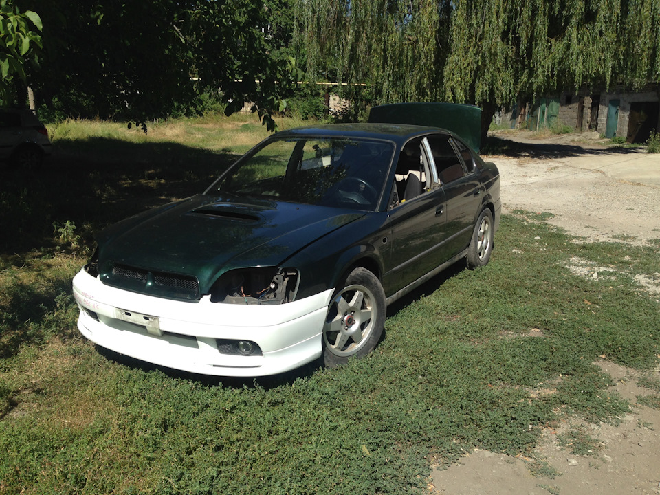

И писать то особо нечего, так как начался месяц рутинной работы. За 4 с гаком года владения машиной, я уделял внимание многим частям машины, кроме кузовщины… Годы берут своё. 17 лет — обернулись машине вот такими "страшными" делами. небольшая гниль на задних арках. Гниль на креплениям усилителя заднего бампера, и чуток подгнивший край переднего левого крыла (место крепления бампера). Ещё 17 лет и активное использование машины последний год добавило нюансов по — подбитому переднему бамперу (много раз я влетал на ТаймАтаках в покрышки… Царапины от веток дерева, когда немного промазал в поворот на зимнем тайм-атаке, трещина на заднем бампере…
Так как ждать чего то уже смысла нет, то я уже в начале года точно знал примерные даты постановки машины в кузовной ремонт, и начал заблаговременно к этому готовиться. Заодно, так как я знал, что машина недели три будет в малярке, нужно будет плотно заняться апгрейдом машины…
Итого.
— Куплен бампер с губой и туманками с линзами от дорестайловой легаси (моим туманкам поплохело). Состояние бампера очень хорошее, и главное что это не фуфлонакладки а завод.
— Куплер спойлер, так как машина без спойлера заводского, ну как бы слегка лишена какого то спортивного шарма. А дебильные спойлера аля "-лавка" я явно не собирался ставить. Поэтому Стоковый спойлер + G-стоп в него.
— Куплен хвостовик с DCCD в 5ст МКПП. Почему не 6ст и так далее… Ответ первый — бюджет (без 100ки рублей в 6ст и лезть нефиг), второй ответ — 5ст полностью устраивает. Машина больше городская чем заточена под ОНЛИ спорт… На вопрос — зачем DCCD? — отвечу просто, люблю слаломы, зимние а там управляемая трансмиссия очень полезна в отличии от вискомуфты.
— Закуплен комплект 6ст сцепления для установки в 5ст коробку. В комплекте маховик, корзина, стартер. Это из Б\у. Закуплен новый диск сцепления а также новый выжимной подшипник. В токарку отдаю на днях чертежи регулируемого штока рабочего цилиндра сцепления. Так как при установке 6ст сцепы, длина штока должна быть длиннее. Собственно попробуем сделать регулируемый шток
— куплен маслорадиатор. 13 рядов, MOCAL-style. Шланги и фитинги закуплены в спец магазине, так как это самая проблемная часть. Обжиматься всё будет по месту. Фитинги максимального размера по внутреннему диаметру дабы не "зажимать" маслоподачу. Множество китайского говна в комплектах имеет оооочень сильно зажатый диаметр в паре фитинг-шланг. Маслорадиатор будет устанавливаться в правом крыле (как у Эвиков).
Маслорадиатор в турбомоторе это вообще одна из главных вещей! Конструкторы субару и так обделили моторы маслофорсунками (хотя в остальных турбомоторах они поголовно стоят).
— Готовиться подиум под установку насоса водометанола с минимально возможно трассой от насоса до форсунки а также от бака к насосу. Почему так? — да потому что так делать правильно. По системе впрыска метанола будет позже гораздо больше описано. Там очень много интересных вещей и идей для реализации, которые применялись, но этих вариантов очень мало… Все стараются идти по пути наименьшего сопротивления — со словами, зачем что то выдумывать, если оно и так работает… Водометанол уже потихоньку тестируем на машине товарища и выводы более чем обнадёживающие. Чем сложнее ваш мотор (на примере того же 20Y с высокой степенью) — тем больше отдачи можно получить. На данный момент экмперементируем с разными форсунками…Но могу сказать так — даже минимальная форсунка которая даёт подачу в районе 10 % — даёт значительное снижение EGT и устойчивость мотора к детонации.
— закуплены прокладки клапанных крышек. На одной крышке есть следы запотевания, не охота было затягивать процесс. Мотор пока снят — с ним надо сделать всё по максимуму.
-Закуплена парочка оригинальных масляных фильтров АА100. По всем признакам пришёл оригинал, что не может не радовать))))
-Закуплены материалы для покраски. Лаки, краски, скотчи, укрывки, салфетки, шпатлёвки, грунтовки, клеи и прочее прочее прочее…
За 3 дня машина была разобрана и отправилась в малярку. Ну а я тем временем активно занимаюсь сборкой моторно-трансмиссионной части. Забрал домой две приборки. Оптитрон от легаси автоматной будет дорабатываться до уровня индикации передач МКПП + shift-light аля СТИ оптитрон. А старая "не оптитронная" приборка уже подготавливается под установку 12 дюймовой матрицы, для VENATOR 2.0. Будет у меня самый топовый набор индикации в машине)) … Оптитрон оставлю просто на память а может и продам… посмотрим вобщем)))
В общем работы теперь настолько много, что спать получается только в мечтах… Днём в гараже, ночью с паяльником и так день за днём)3c468d9s-960.jpg
