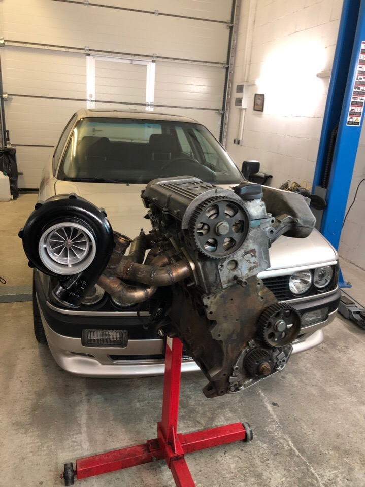

В проекте сейчас Ауди 80 - 800 сил на сезон 2019. Остальное спрашивайте, отвечу на вопросы!:)
Как собираешься из этого 800сил выдуть?
Изменено пользователем feshuk_yuriy
Поделиться сообщением
В 19.11.2018 в 08:19, feshuk_yuriy сказал:
так там виновник торжества слева прикручен:)
14 часов назад, АвтоМАЗаВаЗоХисТ сказал:
- Какой объем низа и на каких запчастях собранн?
- Какая голова ABF  или KR, и на каких валах будет?
- сколько дуть собираешся, какой улиткой и на каком топливе?
И выпускной коллектор какой-то визуально очень кривой (из обработки швов и состыковки труб).🧐
В 22.11.2018 в 07:28, feshuk_yuriy сказал:
низ на элианс шатунах, поршня виско 83 мм. 92.8 колено, 144 шатун, 22 палец. Снизу наша любимая плита усиления на бугелях.
Бошка будет абсолютный сток, за исключением скорее всего пружин. Но с разрезной шестерней.
Дуть собираюсь столько, на сколько хватит сцепления или форсунок, как обычно в общем. Топливо собираюсь использовать 102, потом возможно е85, но этанол гемор, надо всю топливную специальную. Выпускной коллектор, и впускной и эта турбина, ехали в В4 80ке 10.0 квотер 🙂 Коллектор сварен аргоном, но подварен был углекислоткой, его я еще буду доделывать.
52 минуты назад, АвтоМАЗаВаЗоХисТ сказал:
Не плохо, особенно по топливу.
Но дуть то прийдется 3,2-3,5 Бар не меньше. А это уже не по детски и здесь нужно очень грамотно все железо собрать, чтоб не разлетелось все.
10 часов назад, feshuk_yuriy сказал:
на первый сезон ставлю реалистичные планы со временем 12.0 хотя бы
8 часов назад, АвтоМАЗаВаЗоХисТ сказал:
Бобу когда будешь брать?😁
Блок 9А или 2Е? И действительно, что там по голове? 9А?
