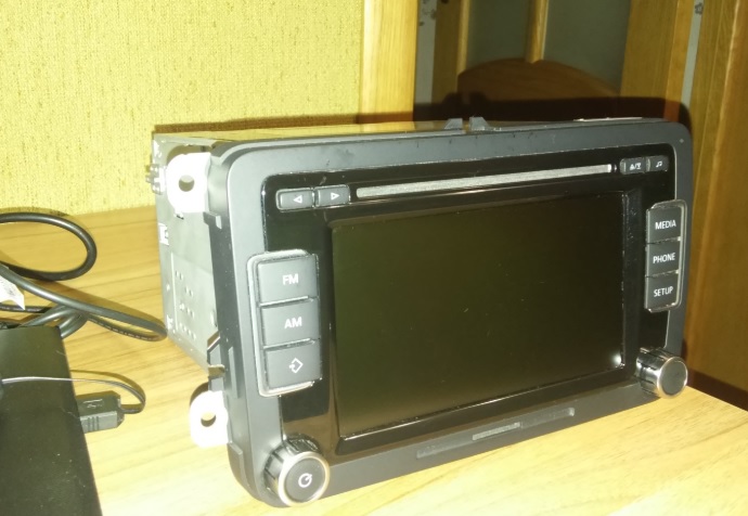

Машинка радует нашу семью уже 3-й год. И мы стараемся идти в ногу со временем, и так, очередная обновка - более свежая штатная магнитола RCD-510. Б/у естественно, т.к. новую сейчас покупать - просто невиданная роскошь. Цена вопроса - 4500 грн. За 1000 грн ушла моя RCD-310, итого 3500 грн я доволен как слон :yahoo: .
Магнитола устанавливается за 2 минуты, полностью подружилась со всеми функциями авто (от кнопок на руле до отображения инфо на дисплее). И все казалось бы "зашибись", но есть 1 ньюанс - в просто народии он называется gateway(блочек, кот. отвечает за отключение все приборов (особенно магнитолы) после постановки машины на сигнализацию - тоесть откл. потребление, чтобы не садился акум). И как показало вскрытии - он чутка устарел и его надо заменить на более свежий. Цена вопроса - 70-80 евро. Начал гуглить форумы, пишут что можно перепрошить старый и все будет ок, но я чет человек мнительный, все таки склоняюсь к замене на новую модель. Если кто сталкивался с данной "проблемой" - прошу помочь советом/поделится опытом.
Ну и, собсна, сама обновка:
Тока распаковал, за праздники натру до блеска и установлю в машину.

А разве этот майфун посадит тебе аккум за пару дней? Или для пожаробезопасности?
Поделиться сообщением
Старый блок не видит этот мафон, поэтому не может дать ему команду "заснуть".
а почему не перепрошить?
по идее, у старого блока нет этой балалайки в списке поддерживаемых - просто не хватает пресета..
