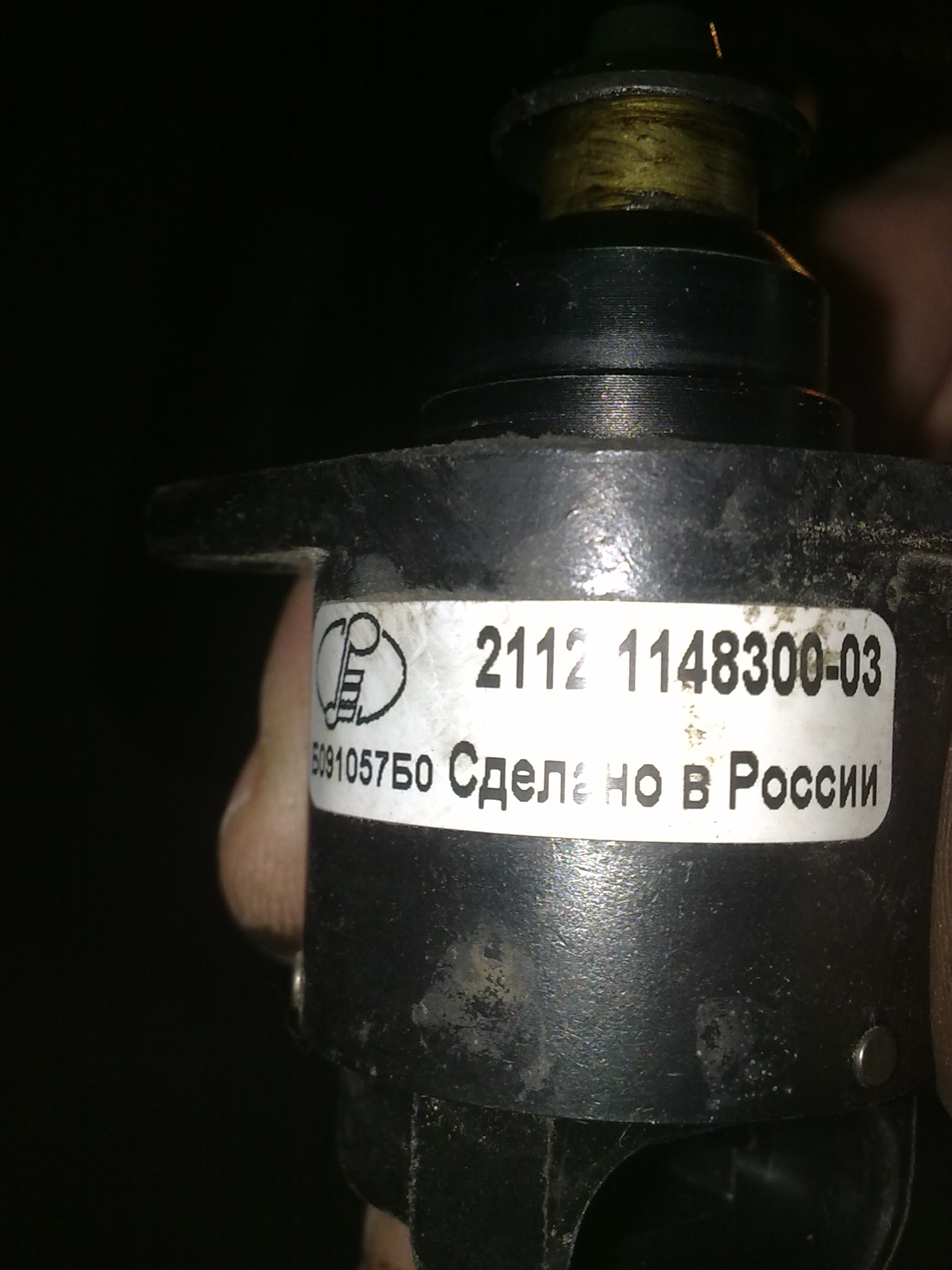

Автомобиль ВАЗ 21093i 2002г.в., мозги Bosch MP7.0. Имею проблему неустойчивого холостого хода при включении нейтралки - обороты падают, двигатель почти глохнет, секунд 5-7 прыгают где-то 400-900 и после стают в норму. Далее останавливаюсь, глушу мотор и пытаюсь снова завести - не заводится до нажатия на педаль газа!!! Также при движении на малых оборотах машину дергает. Сделано следующее: Почищен дроссельный узел, заменена сеточка на бензонасосе, установлены новые ДПДЗ, ДМРВ, Лямбда-зонд, РХХ. Проблема не исчезла. Из логических соображениий грешу на РХХ. Может по неопытности купил те той модели которая нужна??? Сфотографировал свой. Как видно с фото у меня модель 2112 1148300-03! Вычитал что они различаются последними двумя цифрами 01, 02, 03, 03 ну и конечно производители. Может у кого есть авто с MP 7.0 скажите какой модели у вас РХХ!!!

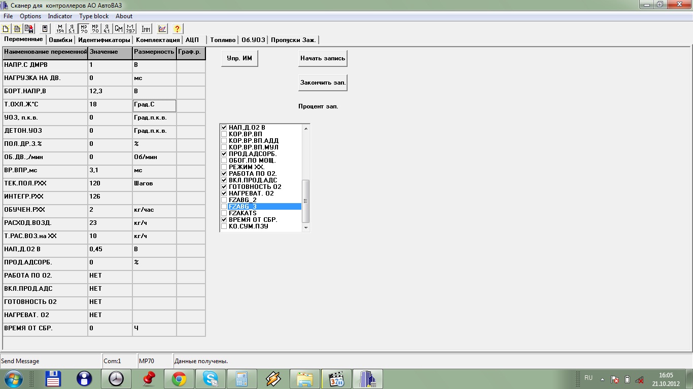

Вот скрины экрана приподключении ноута к авто:
на втором видно малые обороты холостого хода, это сразу после того как пустил педаль газа...
Но и клапан продувки абсорбера открыт!!!

Скрины ни а чем, нужен лог хотябы, но судя по ним бедная смесь скорее вследсвии не соответсвия измеренного расхода воздуха к расчитанному, короче говоря похоже на ДМРВ. Отключать его не пробовали?Как без него ведет себя машина? Нужен скрин при вкл зажигании с показаниями АЦП ДМРВ.
Скрин при включенном зажигании:
