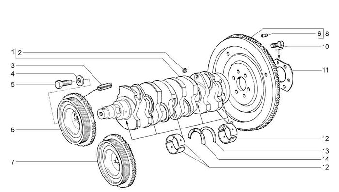

двигатель купил без шкива генератора, собствено там не было и болта с шайбой, купил шкив, скрутил болт с шайбой с двигателя 1.3, но шайба которая там была попросту проскакивает в шкиву, вопрос там просто нужно больше шайбу? или же там как-то по другому, потому что плоскость шестерни грм и шкива в разных уровнях, если поставить шайбу больше, она будет выбигаться при затяжке, спасибо, спрашиваю тут т.к. в каталоге нифига не разберусь. спасибо, вопрос глупый, но хочу докопаться
и еще вопрос, что это за фигня под номером 3 ???

Там шайба толстая стоит, наверное гдето 5мм толщиной.
вот она проскакивает через шкив генератора и ложится на плоскость шестерни грм на коленвалу, т.е. шкив генератора остается не закрепленным

Шайба (деталь №4) - толстая, но 5мм - эт ты погарячился. ))

Фигня под номером 3 - очень нужная вещь. ))) Шплинт\штифт называется. Его тоже поставить незабудь.

ну так вот эта шайба проскакивает говорю ж =((( как этот штифт выглядит, а то не представляю как его там поставить =) вродь там под него места то и нет =)

как нет там места под штифт?!
Как проскакиевает если шайба правильная?!
Шайба 21100-1005065:
Болт желательно 10й н.о. 21100-1005076, но необязательно. можно и 08й.
Штифт: Изображение
Вставляется в круглу. дірочку на шкиве. :)
(Цвет обічно у штифта не медній, а обічній металический.)

да шайба толстая, она проскакивает через шкив, болт о8, а штифт не пойму куда там ставить и за что цеплять.
есть подозрение что у человека шкив от 16ве.в нем нет отверстия под штифт.с ним в паре идет и соответствующая шестерня к.вала с якобы шпонкой.в ней нет отверстия под штифт.по этому походу и не стыкуются цацки.
Штифт вставляется в шкив коленвала!
вот это штифт!
вот это штифт!
вот к этой всей беде,теперь еще и шкив 2110 нужен.он с отверстием под штифт.а на 12 шкиву нет отверстия,там пропил под шпонку ну шестерне
