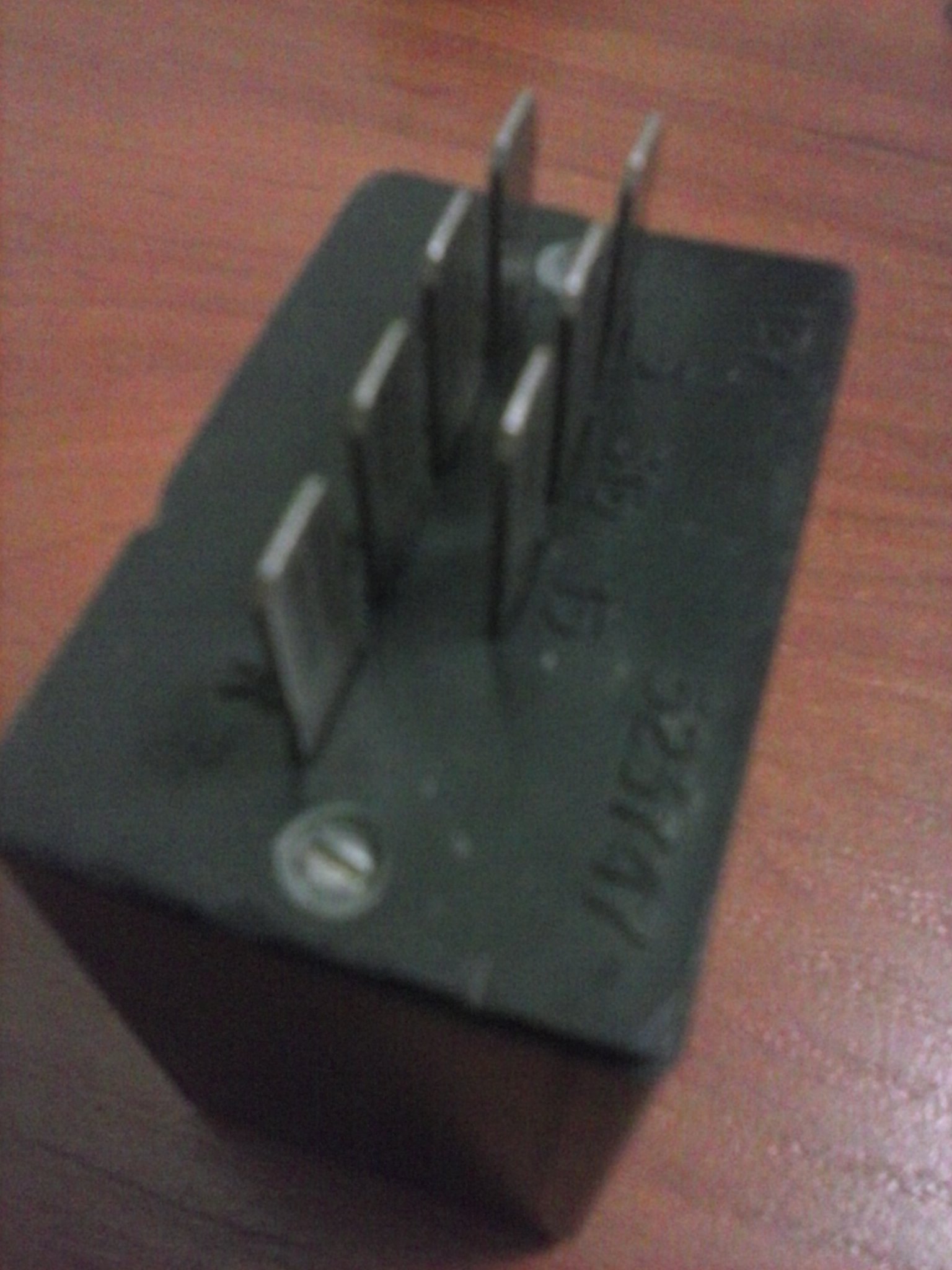

Sintoff 0 Опубликовано 5 февраля, 2013 Автор Жалоба Поделиться Опубликовано 5 февраля, 2013 Вот то самое реледля старого блока . Но работа не окончена поменял блок на новый Евро. результата НЕТ. При установленном реле в новом блоке и заведенном двигателедворники работают сами по себе. Моторчик снимал, проверял на авто 2108 1995года -- работает отлично. Разобрал пол торпеды и выяснил, что глюки при работающем двигателе возникают, когда подсоединяю панель приборов, при отключении панели пр-ов, дворники работают четко по команде. Поеду опять к электрику.... Ссылка на сообщение Поделиться на другие сайты
