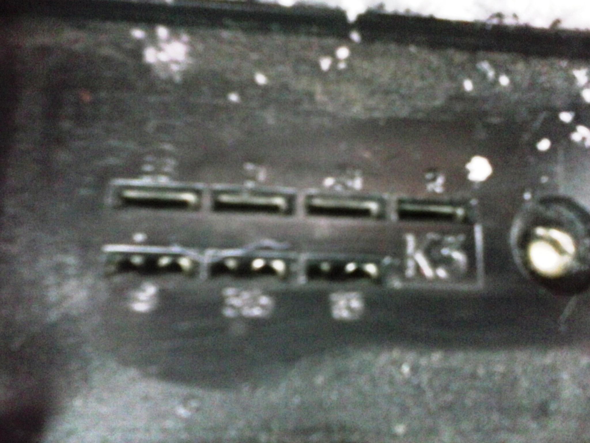

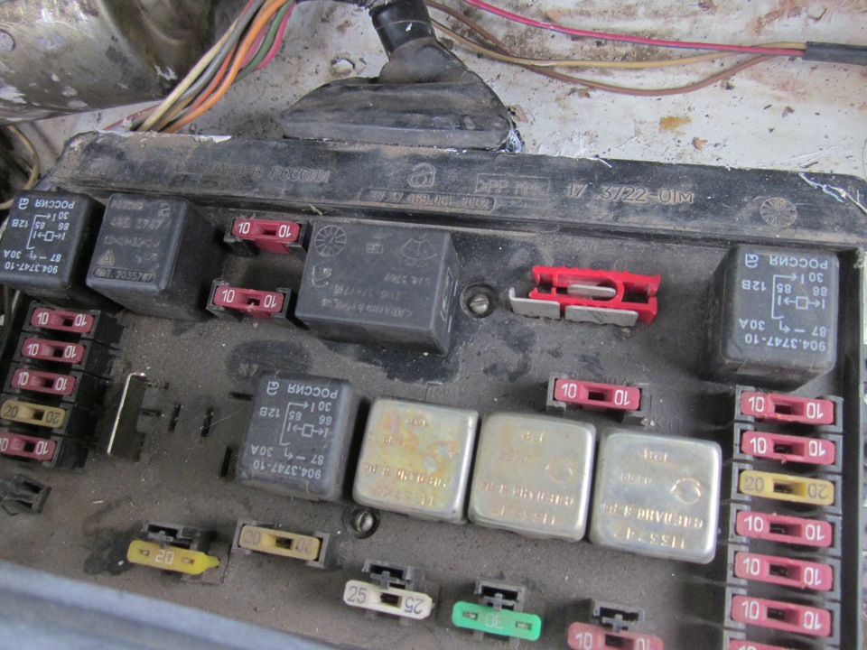

Столкнулся с проблемой стеклоочистителей (дворников). Немогу найти реле на 7 контактов, в магазине говорят, что таких никогда не было. При подключении на 6 конт. дворники ведут себя не адекватно, думаю из-за того, что подписанные отверстия в блоке не совпадают с контактами на реле ( в крайнем случае поменяю их с помощью проводов-переходников). Авто 89года, с немецкоязычными шилдами, все элетр.фишки с клеймом СССР, предохранители керамические. Подскажите, знающие люди, что это за реле такое, а может у меня блок не родной??

Так втом, то и дело, что у меня 7. На праздникахпроездом был в Прилуках - случайно поймал на АЗС человека --- так у него тоже 7контактов. Говорит, что седьмой контакт с маркировкой R отвечает за задний дворник.

Я пошел нашел свой старый ящик и на нем посмотрел. На реле 6 ног и маленький пластмассовый пыптык. Он в 7 дырку вставляется

информация полезная, благодарю. Интересует еще один нюанс -- в каком порядке подписаны контакты на реле (верхний ряд слева напрво и нижний ряд), Очень важно. Потому, как те реле, что в магазинах маркируются в обратном порядке маркировки на блоке т.е. мне нужно выводить провода с реле и тыкать их в другом последовательности в блок.
ВАЗ-21099 тоже немка, такойже блок все нормально работает без глюков. Реле на 6 контактов.

..... нашел ВМЕНЯЕМОГО продавца - тот подктнул мне правильное реле, НО проблема думаю теперь в блоке предохрантелей т.к. при заведенном движке щетки бегают по стеклу даже при включении поворота и что бы их остановить приходиться глушить мотор. Так, что буду вскрывать блок и смотреть, что ТАМ....а может это у меня не работает реле под №5. Опять проверять методом тыка?!
