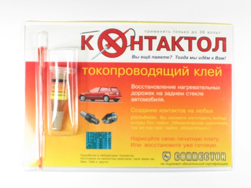

artBOMB Опубликовано 26 января, 2013 Жалоба Опубликовано 26 января, 2013 Есть на рынках такой клей - для реставрации нитей обогрева Точно не скажу как называется, но точно есть! Бортовик 2108 Бортовик DRIVE

GLINKA777 Опубликовано 27 января, 2013 Жалоба Опубликовано 27 января, 2013 (изменено) тема недавно обсуждалась, пришли к тому что токопроводящий клей или не помогает или помогает но через 3-6 месяцев вернешся к той же ситуации, кто-то поставил себе маленький тепловентилятор на обдув стекла, а так чтоб один раз сделать и не возвращаться к этому - просто поставить новое.вот нашел Обогрев заднего стекла Изменено 27 января, 2013 пользователем GLINKA777
pashazt Опубликовано 27 января, 2013 Жалоба Опубликовано 27 января, 2013 Пробовал восстановить обогрев на VW Caddy, не получилось рем. состав слишком жидковат, в конечном итоге оборванные нитки соединил, но не грели, скорее всего сопротивление выше. Такой можете не брать, 45 грн. коту под хвост.
petroff Опубликовано 27 января, 2013 Жалоба Опубликовано 27 января, 2013 промучался с ремонтом. покупал хороший американский ремкомплект( цена до 100 грн), тоже не фонтан. в итоге плюнул и заменил стекло, тем более на рынке ему цена 200-250 грн. раскрутка сайтов
Серый Волк Опубликовано 28 января, 2013 Жалоба Опубликовано 28 января, 2013 промучался с ремонтом. покупал хороший американский ремкомплект( цена до 100 грн), тоже не фонтан. в итоге плюнул и заменил стекло, тем более на рынке ему цена 200-250 грн.+1 за новое стекло. С проводниками можно провозиться, в бухать денег, а эфекта будет 0, а так купил новое стекло, установил и забыл.
