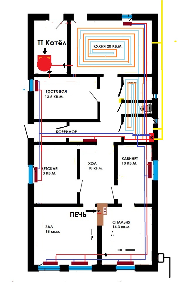

safronof Опубликовано 20 марта, 2013 Жалоба Опубликовано 20 марта, 2013 (изменено) стыдно сервисанту с БОЛЬШИМ опытом путать такие вещи как стрелка и коллектор))), по теме: 1. Для т. пола нужен смеситель или трехходовой клапан(на фото коллектора его видно) судя по схеме контуров т. пола- 2 пенопласт 5 см- бред, хватает 2-ух с головой труба 16(металлопласт), никакой 20-ки, лишнее попадалово на деньги над трубой минимум 4 см стяжки с пластификатором(в любом строительном маркете) раскручиваешь т. пол по спирали (кухня на твоей схеме именно так сделана) расстояние между трубами не больше 15 см (я бы делал т. пол везде где есть плитка) 2.От котла я бы шел двадцатой трубой, с твоими объемами ее хватит если сцыкотно можно и дюймовой, но опять деньги на радиаторы идешь отдельно, на теплый пол отдельно циркуляционный насос и на отопление и на т. пол по радиаторам, практически у всех производителей есть таблицы по которым можно просчитать объем не надо привязывать его длину к ширине окна, главное чтоб радиатора хватало по площади про коридор согласен, там нужен радиатор однозначно и если будешь заморачиваться с печью, не из подачи в подачу, а из подачи в обратку(на схеме не правильно) и не забываем, что чем больше воды в системе, тем больше газа нужно, чтоб ее нагреть Изменено 20 марта, 2013 пользователем safronof
blinker Опубликовано 20 марта, 2013 Жалоба Опубликовано 20 марта, 2013 пенопласт 5 см- бред, хватает 2-ух с головойКроилово ведет к попадалову. Можно сделать вообще без пенопласта. Но затраты на отопление будут однозначно бОльшими. Сэкономленную разницу денег между 20 и, например, 50 пенопластом вы заплатите максимум за пару сезонов отопления, а дальше будет чистое попадалово. и не забываем, что чем больше воды в системе, тем больше газа нужно, чтоб ее нагреть Ну и что? На отопление одного и того же дома, при прочих равных, уйдет равное количество газа и при системе 20 литров и при 500. Никогда не спорь с дебилом,иначе ты опустишься до его уровня, где он задавит тебя опытом.

Shaffa Опубликовано 20 марта, 2013 Автор Жалоба Опубликовано 20 марта, 2013 Кроилово ведет к попадалову. Можно сделать вообще без пенопласта. Но затраты на отопление будут однозначно бОльшими. Сэкономленную разницу денег между 20 и, например, 50 пенопластом вы заплатите максимум за пару сезонов отопления, а дальше будет чистое попадалово. Пенопласт буду стелить 50-й так4 как под полом кухни ещё есть погреб)))Ну и что? На отопление одного и того же дома, при прочих равных, уйдет равное количество газа и при системе 20 литров и при 500.На том же строительном форуме нарвался на дискуссию по поводу расхода. Вот http://www.stroimdom.com.ua/forum/showthread.php?t=122534цитата в твоей подписи четкая))), поэтому умываю руки Господа, пожалуйста не спорте и не грубите друг другу!))) Хоть и в споре рождается истина но всё таки давайте флудить дружно! ))) Можно просто подкрепить свою точку зрение(убеждение) какими нибудь фактами или расчетами! Всем спасибо! -Души плохих немецких и американских машин после смерти попадают в АВТОВАЗ

Shaffa Опубликовано 15 апреля, 2013 Автор Жалоба Опубликовано 15 апреля, 2013 (изменено) Ну что ж...пришло время делать закупку материалами для отопления: выбираю между металлическими рад-ми( Корадо, Варме) и алюминиевыми секционными (Мирадо)(Всё что есть в Эпицентре), что лучше, "+" и "-" сы? Также к каким хар-кам насоса склоняться? Чем мощнее тем лучше? И как сединять трубы: на тройниках(какой фирмы) или можно их паять? Коллектор где покупать и сколько он может стоить?Голова идёт кругом Изменено 15 апреля, 2013 пользователем Shaffa -Души плохих немецких и американских машин после смерти попадают в АВТОВАЗ
niiio Опубликовано 16 апреля, 2013 Жалоба Опубликовано 16 апреля, 2013 (изменено) Ну что ж...пришло время делать закупку материалами для отопления: выбираю между металлическими рад-ми( Корадо, Варме) и алюминиевыми секционными (Мирадо)(Всё что есть в Эпицентре), что лучше, "+" и "-" сы? Также к каким хар-кам насоса склоняться? Чем мощнее тем лучше? И как сединять трубы: на тройниках(какой фирмы) или можно их паять? Коллектор где покупать и сколько он может стоить?Голова идёт кругом Я брал себе корадо 3 года полет нормальный, правда не в эпицентре. Алюминий брал всего 3 ребра на кухню больше не надо, вроди бы сделаны в Италии. Лучше найди специализированый магазин по отоплению и водоснабжении, правда чтоб фуфла там не было. Выйдет немного дешевле чем в Эпицентре.А в схеме мне кажется что-то много лишнего, да и неудобно как-то переключать будет между котлами, разве что мутить какую-то автоматику В кухне подогрев бы нада бы разместить так, чтобы не было на нем мебели, да и батарея с подогревом на кухне я думаю будет лишняя. Я так понял гардеробная будет больше ванной с туалетом? Изменено 16 апреля, 2013 пользователем niiio
Shaffa Опубликовано 16 апреля, 2013 Автор Жалоба Опубликовано 16 апреля, 2013 (изменено) Я брал себе корадо 3 года полет нормальный, правда не в эпицентре. Алюминий брал всего 3 ребра на кухню больше не надо, вроди бы сделаны в Италии. Лучше найди специализированый магазин по отоплению и водоснабжении, правда чтоб фуфла там не было. Выйдет немного дешевле чем в Эпицентре.Я бы с удовольствием взял в спец. магазах но в кредит дают в Эпике)))Сегодня разговаривал с монтажником на месте, он мне все карты попутал, мол: котёл не там, радиаторы(металлические) не те, трубы что я хотел брать металопластик тоже херня(он с ним не работает, грит бери пропиленовую Экопластик) и т.д.А в схеме мне кажется что-то много лишнего, да и неудобно как-то переключать будет между котлами, разве что мутить какую-то автоматикуВ связи с вышесказанным перерисовал схему . Соррри за исполнение))))В кухне подогрев бы нада бы разместить так, чтобы не было на нем мебели, да и батарея с подогревом на кухне я думаю будет лишняя.Я ему тоже толковал об этом ...а он: ты понимаешь что от стены будет холод тянуть , столешня с тумбами перекроет доступ тепла, и между гибсом и стеной будет типа сыро , поэтому ТП нужен вИздее! Я вот думаю: Муть какая то))) или...? Радиатор говорит нужен небольшой на осенне-весенние периоды, небольшой(типа пока полы прогреются, а от рада сразу тепло, а потом он подзакрывается и уже чисто полы рботать будут)Я так понял гардеробная будет больше ванной с туалетом?То будет гостинная а потом вторая детская Изменено 16 апреля, 2013 пользователем Shaffa -Души плохих немецких и американских машин после смерти попадают в АВТОВАЗ
