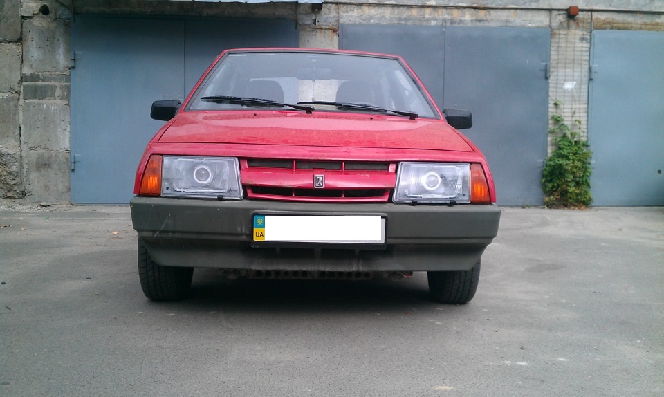

bucka Опубликовано 2 сентября, 2013 Жалоба Опубликовано 2 сентября, 2013 Всем Добрый день!Сорри если не в том разделе создал тему.Недавно поставил биксеноновые линзы + полированые стекла на ВАЗ 2108Все отрегулировал, на трассе никто не моргал - полагаю, что не слепит встречку.Собственно вопрос: является ли это нарушением новых ПДД? Толкового объяснения в интернете так и не нашел.Может есть варианты сделать какие-то сертефикаты или есть спец. требования к установке нештатного ксенона!?Зарание спасибо за ответы. На DRIVE-e
LEKS Опубликовано 2 сентября, 2013 Жалоба Опубликовано 2 сентября, 2013 ксенон можно легализовать только с установкой автоматического корректора и омывателя фар. без них дсту не допускает установку газоразрядных ламп. так что, или делай эти приблуды и проходи процедуру переоборудования, или езди на свой страх и риск МегоЗАЗоКорчестроитель(050)525-41-95
