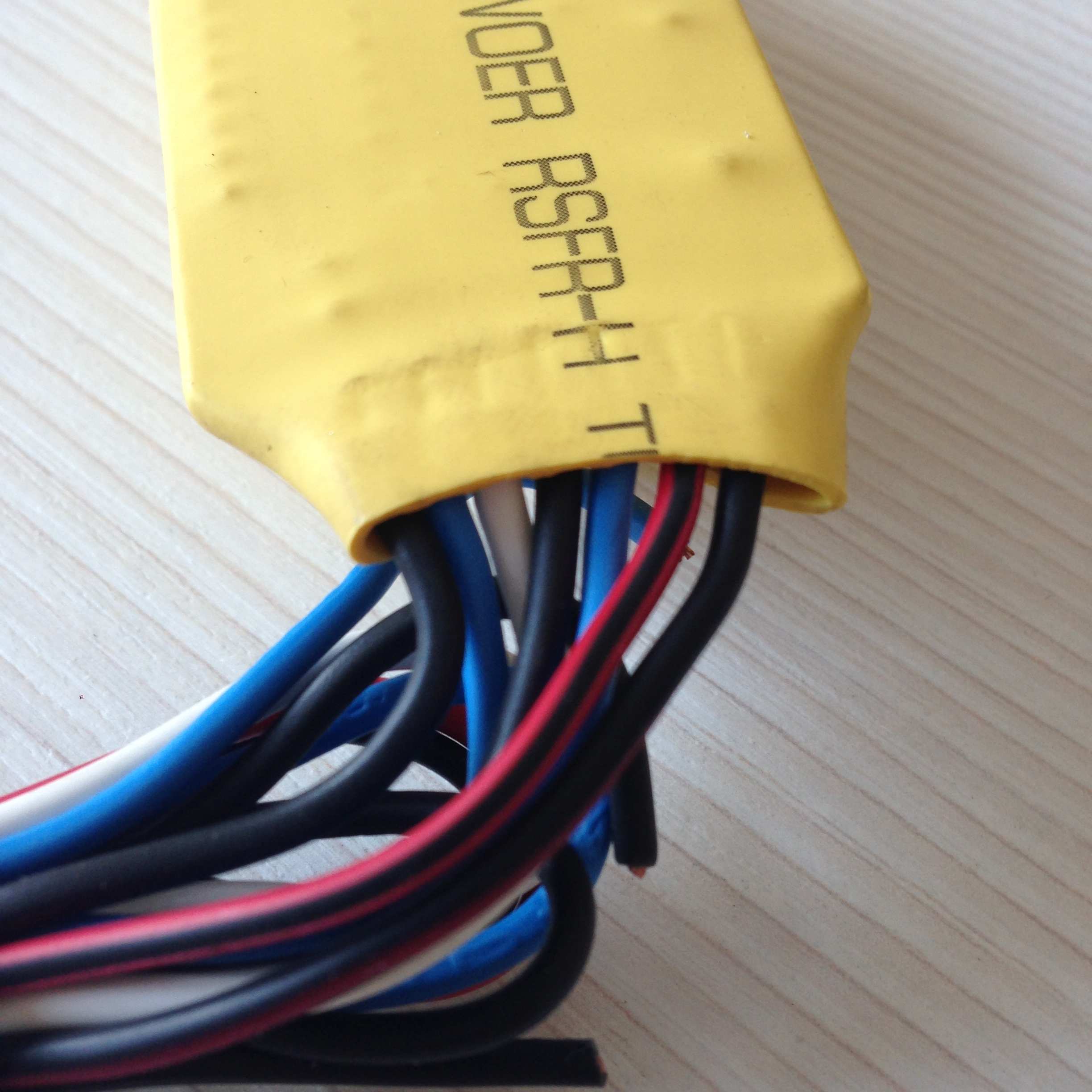

MrrDemaN Опубликовано 7 октября, 2013 Жалоба Опубликовано 7 октября, 2013 мужики скажите шо такое "удлинитель" поворотов ???Устройство позволяет зафиксировать переключатель указателей поворотов во включенном состоянии. Таким образом, при кратковременном включении указателя поворотов (без фиксации рычажка), автоматически произойдет еще 4 вспышки поворотников и устройство вернется в исходное состояние. Бортовичек О97 969 I7 36
DEN Опубликовано 7 октября, 2013 Жалоба Опубликовано 7 октября, 2013 На твоем сколько проводов???Отписался мне продавец в личку, написал как проверить там проводков только не хватает или запрограмированно по другому... Если чесно, то я бы собрал эти девайсы всех кто купил из Днепра и отправил обратно и пусть сделают такие как в теме по продаже, т.к. при покупке я рассчитывал на полный функционал, и есс-но за счет продавца.Кто так же считает? Сырой, Хал, Дэн?У меня на работе валяется, завтра гляну и отпишусь единственное пропустил - а чего там не фатает? DRIVE2 Chevrolet Lacetti WTCC Toyota Highlander ♫ SQ Music
majeka Опубликовано 7 октября, 2013 Жалоба Опубликовано 7 октября, 2013 У меня на работе валяется, завтра гляну и отпишусь единственное пропустил - а чего там не фатает?В описании есть ф-ции "Спасибо" и автоматического включения аварийки при вкл. задней передачи. Должно быть 7 проводков, у меня и у Хала по 5. Посмотри какой у тебя и маякни. Жека (099)девять 8 три 2 семь 3 четыре или же (067)2 пять 4 шесть 8 8 четыре Ортопедические матрацы ВЕНЕТО, для клуба хорошие скидки. Мой бортовик Актуальные Ключи для Nod32 Клубный сервер CS

DEN Опубликовано 8 октября, 2013 Жалоба Опубликовано 8 октября, 2013 В описании есть ф-ции "Спасибо" и автоматического включения аварийки при вкл. задней передачи. Должно быть 7 проводков, у меня и у Хала по 5. Посмотри какой у тебя и маякни.Вроде 7. Но все равно схема нарисована бредово и по ней не получилось подключить. Поворотник горит, и не мигает... Вайпер мне в личку потом писал следущее:Давай попробуем проще.Подключи питание.Подай на синий или белый провод +12в. Реле должно включиться.Убери с этого провода питание. Реле остается включенным.Опять подай на него 12в. Ничего не произойдет.И только после того, как обесточить этот провод в четвертый раз реле выключится.Проделай это с обеими проводами.Включи таким образом одно реле, потом подай питание на другой провод. Одно реле должно выключится и включится другое.Если все происходит так, как описано, то проблема либо в подключении, либо в нестандартном реле поворотоввот теперь жду что у вас будет получаться и продолжать мне или нет эксперименты DRIVE2 Chevrolet Lacetti WTCC Toyota Highlander ♫ SQ Music

DEN Опубликовано 8 октября, 2013 Жалоба Опубликовано 8 октября, 2013 а что если поехать к умному дядьке, чтоб он подключил все правильно и по фен шуюА я сам и не лез, тесть пробовал сначала на столе подключит, потом уже на машине... толку не было... DRIVE2 Chevrolet Lacetti WTCC Toyota Highlander ♫ SQ Music
