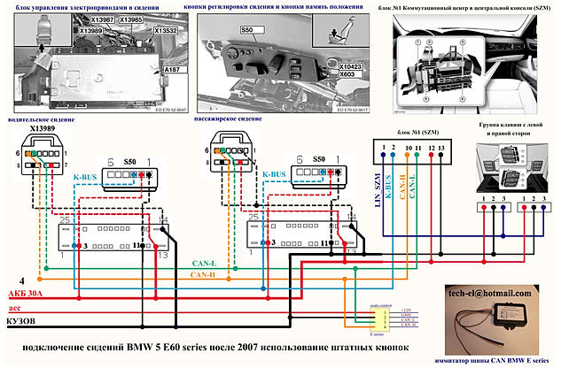

ets 0 Опубликовано 8 октября, 2013 Жалоба Поделиться Опубликовано 8 октября, 2013 Здравствуйте. Установил в ВАЗ 2115 сиденья от BMW е60. На сиденьях написано 2007г. Снизу под сиденьями имеется несколько разъёмов. Один большой жолтый, к нему удалось успешно подключить управление эл. наклоном спинки сидений, эл.управление высоты сидений. И ещё имеется два небольших чёрных разьёма. Первый рядом с большим жолтым и второй подальше от жёлтого. Провода от второго идут внутрь сиденья. Подключил провода от второго чёрного разьёма(который подальше от жолтого) к штатным кнопкам обогрева сидений своего авто, но не греет обогрев. В результате поисков на эту тему на просторах интернета: нашёл, что в bmw e60 обогрев сидений включается либо кнопками на блоке управления обогревом, либо просто кнопками как я понял в зависимости от года выпуска (см. прикреплённые фото). Так же прочитал в интернете, что в BMW e60 греет и спинка сиденья и сама подушка. И имеется возможность отключить отдельно например только подушку одного из сидений. Возможно следует приобести блок управления обогревом сидений или кнопки? И уже через них подключить обогрев сидений? В прикреплённых фото: фото сидений которые установил, фото блока управления оборгевом сидений и фото кнопок обогрева сидений. Буду благодарен за любую помощь. Желательно со схемой подключения. В электрике не силён. Прийдётся показывать специалисту-электрику схему. Либо посоветуйте специалиста в Днепропетровске для решения вопроса. Ссылка на сообщение Поделиться на другие сайты
H_U_L_K 48 Опубликовано 8 октября, 2013 Жалоба Поделиться Опубликовано 8 октября, 2013 Вы бы лучше сидения снизу фоткали, где разьемы... Ссылка на сообщение Поделиться на другие сайты
