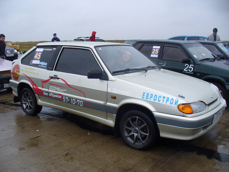

LambadA Опубликовано 16 мая, 2008 Автор Жалоба Опубликовано 16 мая, 2008 молодецприкольное сердце автоа че тормоза не делаешь, не ужели хватаетСпасибо!Тормозов хватает, в городе я не гоняю, а на 402 метра особо сильные тормоза не нужны зона торможения длинная ВАЗ-2113 низ 75,6х132х84 Т-образный поршень 25мм 2-кольца ковка. ГБЦ 38х36 клапана 32х27 цельные толкатели. Стольников 10,5х10,5 (325). 4-х дроссельный впуск 35см. КПП 7-й ряд на 4.13 паре. ДАД+ДТВ+Автостарт.
LambadA Опубликовано 7 июля, 2008 Автор Жалоба Опубликовано 7 июля, 2008 Машина стала ехать всё хуже и хуже решили вскрывать По итогам разборки мотора выявлено что за пробег 10000км сдохли 10 из 16 гидрокомпенсаторов , был подсос воздуха на впуске в 4-3 цилиндрах из за дефекта поверхности ГБЦ в месте прилегания прокладки и ресивера, а всё остальное очень даже ничего.... По итогам вскрытия было решено делать и сделано: Итак мотор собран и уже побывал в бою Итог 2-е место в классе SL на соревнованиях в железногорске.... Что сделано: Установлен коленвал "Калиновский" 75,6, облегчены стандартные шатуны, стандартные же поршни подрезаны на 1,9мм, новые кольца, новые вкладыши, установлены цельные толкатели в место гидрокомпенсаторов... Машина поехала Валы выставлены на глаз уже на соревнованиях.... как оказалось удачно... ВАЗ-2113 низ 75,6х132х84 Т-образный поршень 25мм 2-кольца ковка. ГБЦ 38х36 клапана 32х27 цельные толкатели. Стольников 10,5х10,5 (325). 4-х дроссельный впуск 35см. КПП 7-й ряд на 4.13 паре. ДАД+ДТВ+Автостарт.
