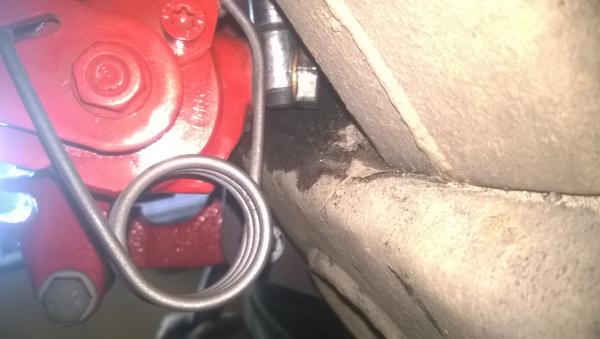

yandex Опубликовано 22 октября, 2015 Жалоба Опубликовано 22 октября, 2015 Есть мысли и желание поставить ЗДТ Lucas, смотрю что вроде как все сталкиваются с проблемой допиливания напильником суппорта и балки. Посему вопрос, может кто-то сделал планшайбу с помощью которой не надо ничего допиливать? Иногда смотрю отчеты по установке и по некоторым фоткам, складывается такое чувство, что есть какие то суппорта с того же Б5 или этой серии, где ничего пилить не надо. В общем то просвятите плиз. Есть еще вопрос по поводу регулятора давления. Систему надо будет переделать из диагональной на перед-зад. Какие есть варианты регулятора давления? Есть желание избавится от колдуна. Или если поставить спереди 14е а зади 13е на лукасовском суппорте, то можно и без регулятора. Я на DRIVE2.RU Мой бортовик ВАЗ 21093 "Бежевая зажигалка" Интернет-магазин климатической техники и оборудования

nokae60 Опубликовано 22 октября, 2015 Жалоба Опубликовано 22 октября, 2015 Стоят ЗДТ на суппорте Лукас, балку не пилял, немного прошел напильником отлив на суппорте
