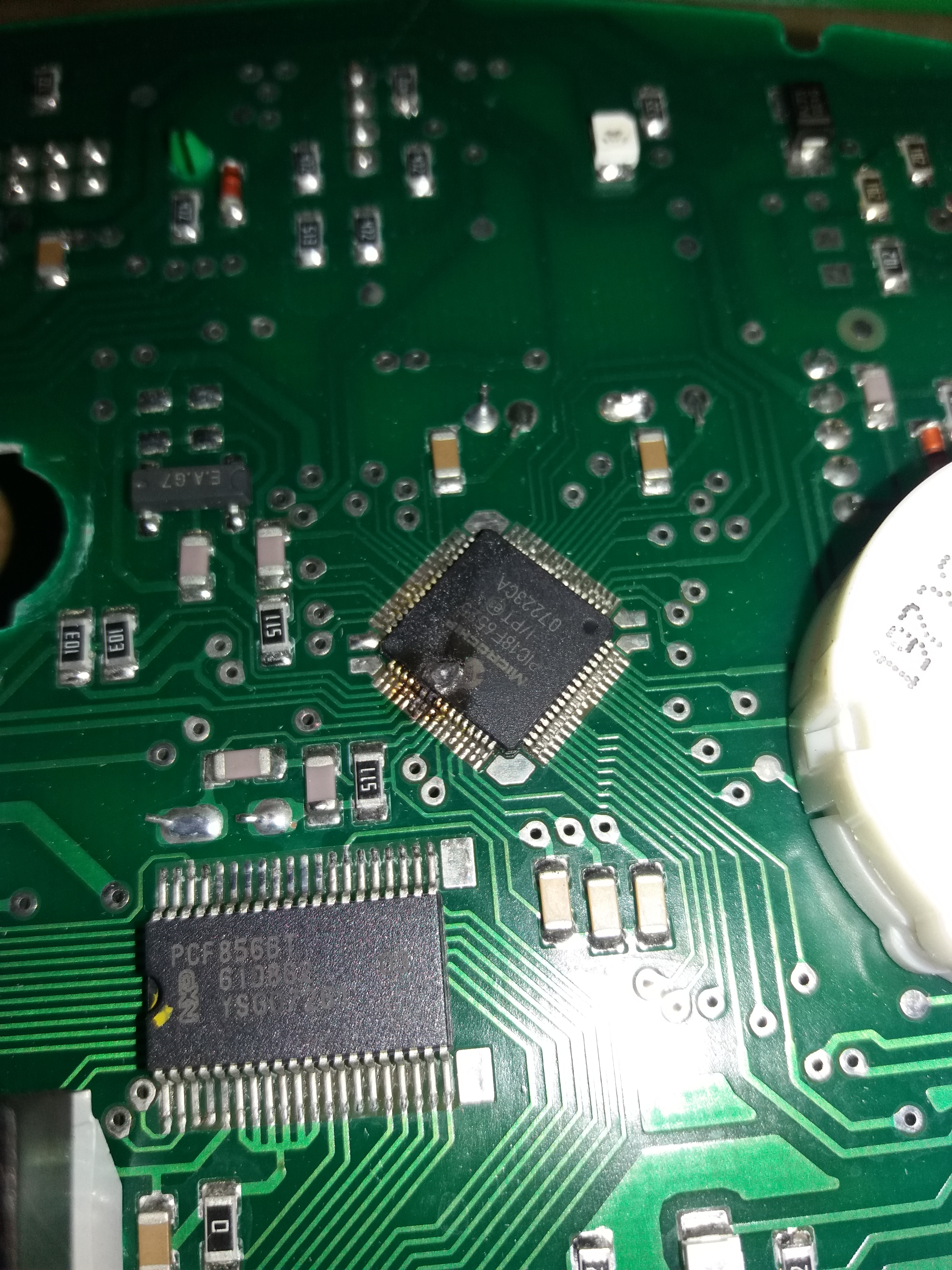

Здравствуйте. Помогите пожалуйста найти хорошего мастера по ремонту приборов. Визуально я увидел подгоревший процесор, что там еще может быть - не знаю. Индикаторы и лампочки работают все, а стрелки и экран дохлые. Приборы фирмы АП.  Может кто знает такого человека дайте номер телефона. Спасибо.
На фото видно подгоревший проц.
с таким должен справится любой адекватный сервис.   CoRE - YouTube  YouTube-канал сервиса в Киеве. Судя по роликам, с таким точно справятся. (лично не проверял и не обращался туда)
Ну конечно справятся))), напишут новую программу зашьют, это pic процессор с него считать невозможно, сам стоит копейки, прошить тоже не дорого, а вот программа куча денег.
