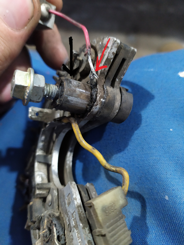

андрей василье Опубликовано 4 ноября, 2019 Жалоба Опубликовано 4 ноября, 2019 (изменено) уважаемые товарищи подскажите пожалуйста,купил авто на нем все поплавилось в генераторе,видимо что то не так было собрано и при замене диодного моста у меня возник вопрос как должны правильно стоять втулки и контакты? втулка та что обозначена черной стрелочкой пластиковая внутри и металлическая снаружи она правильно стоит? она должна касаться верхней часть корпуса аллюминевого полумесяца диодного моста? и красной метной отметил провод идущий к маленькой белой коробочке эта клема правильно установлена? между полумесяцем и этой пластиковометалической втулкой? подскажите пожалуйста я в этих делах олень,но узнать хочется .Генератор 2110 ,стоит на ваз 21099 карбюратор ,родной такой шел с завода Изменено 4 ноября, 2019 пользователем андрей василье
Emissions Опубликовано 4 ноября, 2019 Жалоба Опубликовано 4 ноября, 2019 @андрей василье https://nazcar.ru/cars/vaz/2110/1143-remont-generatora-na-vaz-2110-2111-2112.html глянь вот здесь в общем нижняя пластина не должна контачить с верхней через болт In Bass We Trust
андрей василье Опубликовано 4 ноября, 2019 Автор Жалоба Опубликовано 4 ноября, 2019 а болт этот должен чере втулку контачить с верхней пластиной?
Emissions Опубликовано 5 ноября, 2019 Жалоба Опубликовано 5 ноября, 2019 (изменено) @андрей василье да вот он новый в сборе продается, я покупал себе https://detali.zp.ua/catalog/97021-bolt_diodnogo_mosta_vaz_2110_v_sbore/#description Изменено 5 ноября, 2019 пользователем Emissions 1 In Bass We Trust
андрей василье Опубликовано 5 ноября, 2019 Автор Жалоба Опубликовано 5 ноября, 2019 спасибо судя по шайбе на фото должен контачить с верхней пластиной
