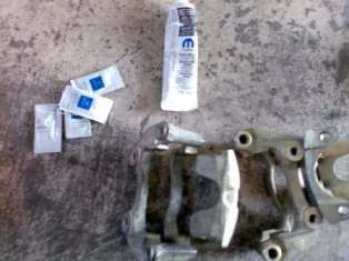

Strike Опубликовано 12 октября, 2007 Жалоба Опубликовано 12 октября, 2007 2gabzya тебе нужно вот это ICQ 215252438 strike@meta.ua Андрей 80674075224
gabzya Опубликовано 12 октября, 2007 Жалоба Опубликовано 12 октября, 2007 2gabzya тебе нужно вот этовижу: скобы+лопатки+ ... что в пакетиках? тюбике?скобы и лопатки от десятки? напр=авляющие втулки 9ые родные? Сводить лошадь к воде не сложно. Но если вам удастся заставить ее плавать на спене-вот это значит, что вы чего-то добились! Воспитанный человек — это тот, кто вместо баян произносит слово классика! А невоспитанный — это тот, кто при слове классика разочарованно понимает, что анала не будет. Габзя 8-067-2-4-4-6-5-7-1
Strike Опубликовано 12 октября, 2007 Жалоба Опубликовано 12 октября, 2007 (изменено) пакетик и тюбик тебе нинада, тюбик - смазка силиконовая для направляющих, пакетик - смазка для колодок, скобы и тележки с 10 восьмиклапанной, направляющие родные, открой мой бортовой, там по замене описано все для 13" вентилей Изменено 12 октября, 2007 пользователем Strike ICQ 215252438 strike@meta.ua Андрей 80674075224
