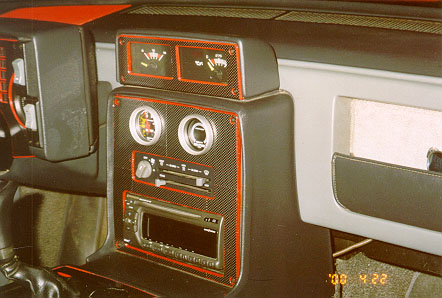

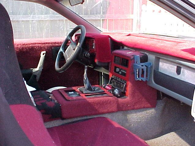

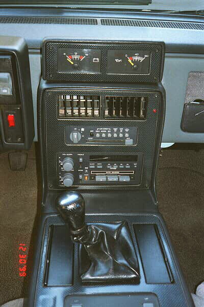

P.p.r. 0 Опубликовано 5 ноября, 2004 Автор Жалоба Поделиться Опубликовано 5 ноября, 2004 Решил оставить от карбона только вставки на руле и поворотниках и крышку кастрюли. кстати, на кастрюле крышка действительно жирна вышла.а консоль под карбон надоела мне, думаю теперь, какого хрена я ее клеиль?посмотрел у буржуев тоже самое - убого ,хотя вроде и старались и аккуратнее меня поклеили..http://www.fiero.nl/gallery/Interior/cftrim.jpghttp://www.fiero.nl/gallery/Interior/scgaug.jpgвелюр вообще извращениеhttp://www.fiero.nl/gallery/Interior/uglyinterior.jpgпод дерево просто жуткоhttp://www.fiero.nl/gallery/Interior/011_8_1.jpgи тд.. в общем только кожейпосоветуйте, как сделать все ПРАВИЛЬНО? +380 (44) 360 2108racing-shop Ссылка на сообщение Поделиться на другие сайты
