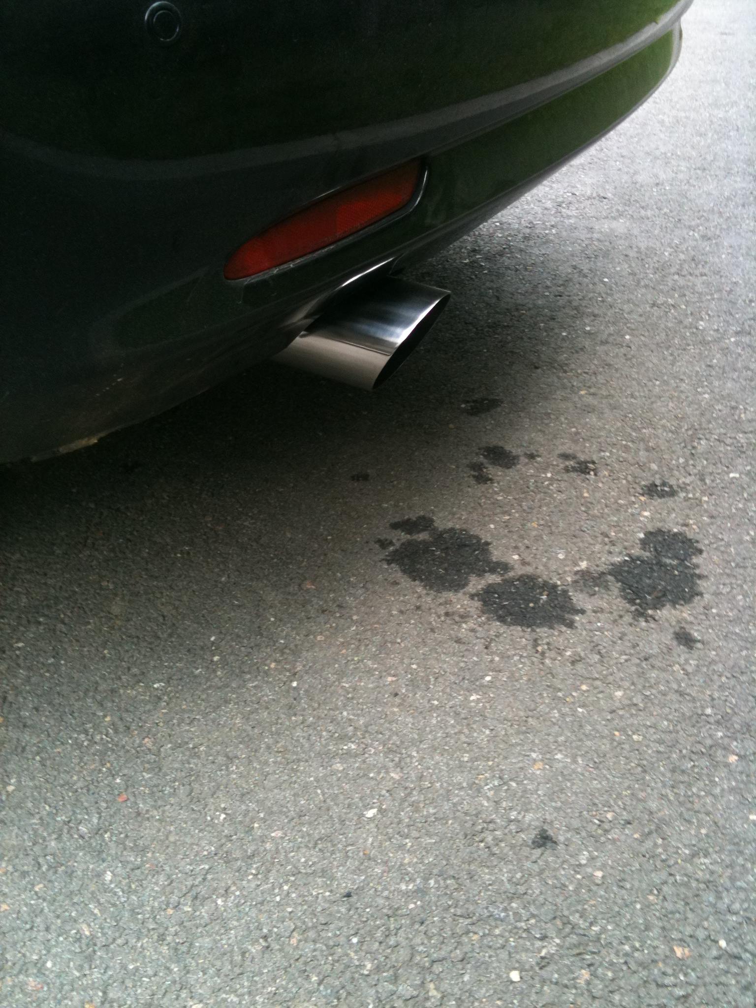

DEN Опубликовано 13 сентября, 2011 Автор Жалоба Опубликовано 13 сентября, 2011 Трещина в выпускном коллекторе + сначала прогоревший, а потом и даже отпавший глушител = пришло время для установки паука и глушителя прямоточного .... .. DRIVE2 Chevrolet Lacetti WTCC Toyota Highlander ♫ SQ Music

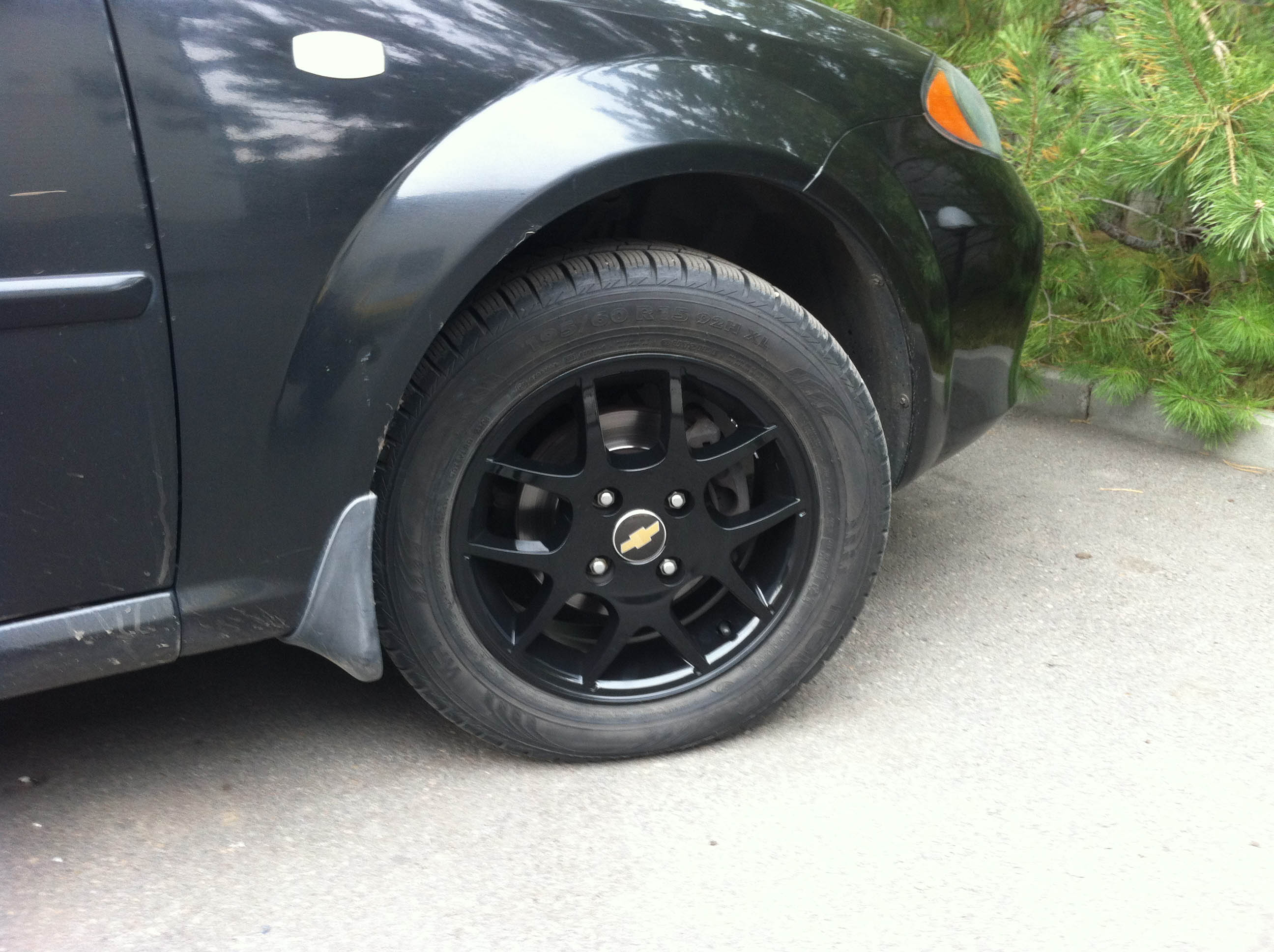

DEN Опубликовано 1 ноября, 2011 Автор Жалоба Опубликовано 1 ноября, 2011 Фото паука и гофры снизу: Подвернулись диски от CDX седана с зимней резиной. Исполнил давнешную мечту и задул их в черный цвет: . DRIVE2 Chevrolet Lacetti WTCC Toyota Highlander ♫ SQ Music
VICTORIAN Опубликовано 1 ноября, 2011 Жалоба Опубликовано 1 ноября, 2011 то что лямбда в одной трубе, я считаю то не правильным почемуто Система АНТИ-ВОР для металлопластиковых окон и дверей
DEN Опубликовано 1 ноября, 2011 Автор Жалоба Опубликовано 1 ноября, 2011 то что лямбда в одной трубе, я считаю то не правильным почемутоМогу дать ссылку где люди которым ставили лямбду после места где трубы в 1 сходятся получали много головной боли, ошибок двигателя и мудрили с обманками для лямбды У меня же за 2 месяца проблем таких не проявилось DRIVE2 Chevrolet Lacetti WTCC Toyota Highlander ♫ SQ Music
VICTORIAN Опубликовано 1 ноября, 2011 Жалоба Опубликовано 1 ноября, 2011 Интересно бы узнать ....почему все же так происходит Система АНТИ-ВОР для металлопластиковых окон и дверей
Gerasim_76 Опубликовано 1 ноября, 2011 Жалоба Опубликовано 1 ноября, 2011 (изменено) то что лямбда в одной трубе, я считаю то не правильным почемуто+1я хотел сделать раздельный выхлоп, но одна лямбда запорола план) так как идет сначала две трубы, сходятся в одну(тут стоит лямбда), и опять расходяться на две, то в принципе переделок там понты...но сказали знающие люди. кто уже пробовал так, что если лямбда одна то будет проблем..в суть вопроса не вникал. поверил на слово. Изменено 1 ноября, 2011 пользователем Gerasim_76
DEN Опубликовано 1 ноября, 2011 Автор Жалоба Опубликовано 1 ноября, 2011 Покурил гугл и нашел прямо тут: Пауки, системы VORON, Rud для автомобилей ВАЗ, фурнитура для выхлопа. Коллектора классика!а именно:При нормальных условиях (исправный двигатель и все его системы) достаточно брать показания из одного цилиндра, для усредненных показаний вваривается в оконечную трубу, через обманку, что бы не горел чек. DRIVE2 Chevrolet Lacetti WTCC Toyota Highlander ♫ SQ Music
Gerasim_76 Опубликовано 1 ноября, 2011 Жалоба Опубликовано 1 ноября, 2011 Покурил гугл и нашел прямо тут: Пауки, системы VORON, Rud для автомобилей ВАЗ, фурнитура для выхлопа. Коллектора классика!а именно:а что за обманка?...типа умножает вольтаж лямбды на 4?
DEN Опубликовано 1 ноября, 2011 Автор Жалоба Опубликовано 1 ноября, 2011 а что за обманка?...типа умножает вольтаж лямбды на 4?Какой-то подогрев надо делать... иначе ошибку рисует DRIVE2 Chevrolet Lacetti WTCC Toyota Highlander ♫ SQ Music
