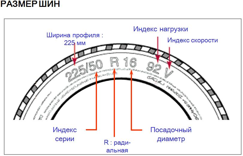

РАЗМЕР ШИН

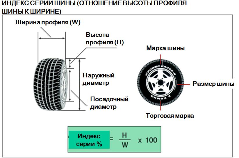

В прошлом шины в основном производились с отношением высоты профиля шины к ширине, равном 100, т.е. с одинаковыми высотой и шириной профиля. В настоящее время это отношение составляет 80, 70 или 60. Это указывает на все более широкое распространение широких шин. Значение этого отношения используется теперь как индекс серии шин: шина с отношением 70 имеет индекс серии 70.
ИНДЕКС МАКСИМАЛЬНО ДОПУСТИМОЙ СКОРОСТИ
Индекс скорости соответствует ее максимально допустимому безопасному значению в идеальных условиях движения.Используются следующие индексы скорости:
Q = 160 км/ч U = 200 км/ч
R = 170 км/ч H = 210 км/ч
S = 180 км/ч V = 240 км/ч
T = 190 км/ч W = 270 км/ч

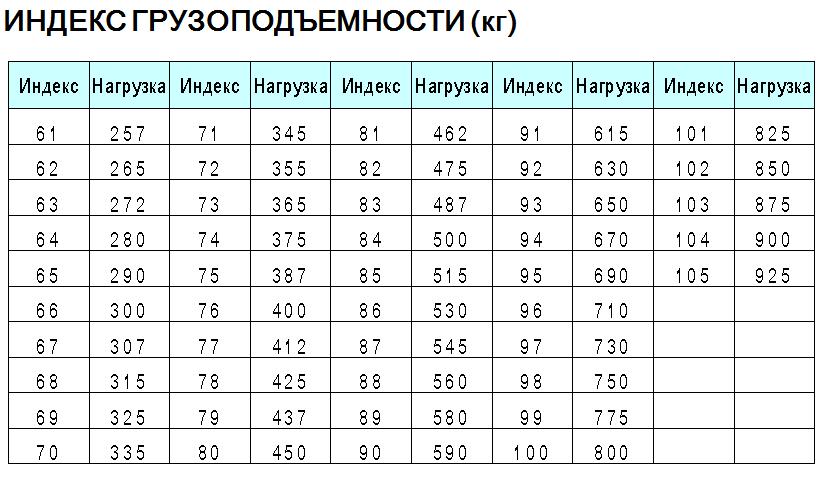

ИНДЕКС ГРУЗОПОДЪЕМНОСТИ
На шинах многих моделей в конце обозначения размеры указан индекс грузоподъемности в виде числа и буквенный индекс скорости. Индекс грузоподъемности соответствует максимальной допустимой нагрузке на шину.
