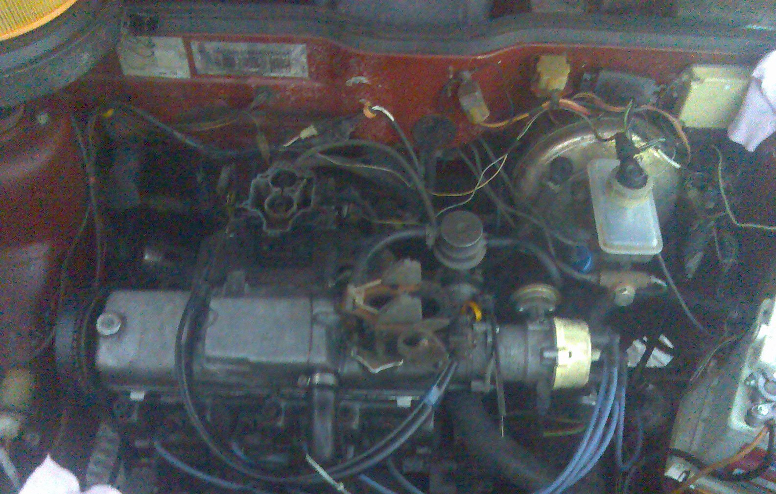

BuchVovan 0 Опубликовано 21 января, 2010 Жалоба Поделиться Опубликовано 21 января, 2010 (изменено) Вот фото Это фишка куда идут провода от датчика. Под седло блин, забыл глянуть. Завтра точно посмотрю. Изменено 21 января, 2010 пользователем BuchVovan Ссылка на сообщение Поделиться на другие сайты
ivanko 0 Опубликовано 21 января, 2010 Жалоба Поделиться Опубликовано 21 января, 2010 Под седло блин, забыл глянуть. Завтра точно посмотрю.И еще карб сфоткай.Но похоже у тебя обычный карбюратор, Сфоткай еще подкапотное пространство общим планом. Спасибо. Иван. --- Распродажа остатков --- Продам по электрике Продам пластик Ссылка на сообщение Поделиться на другие сайты
BuchVovan 0 Опубликовано 22 января, 2010 Жалоба Поделиться Опубликовано 22 января, 2010 (изменено) И еще карб сфоткай.Но похоже у тебя обычный карбюратор, Сфоткай еще подкапотное пространство общим планом. Спасибо.Похоже карб обычный, но я сфоткаю. Под седлом есть какая то фигня. Так что получается, машина экспорт?Да, а че за фигня на фотке, она получается вроде на впускном коллекторе? Изменено 22 января, 2010 пользователем BuchVovan Ссылка на сообщение Поделиться на другие сайты
ivanko 0 Опубликовано 22 января, 2010 Жалоба Поделиться Опубликовано 22 января, 2010 Похоже карб обычный, но я сфоткаю. Под седлом есть какая то фигня. Так что получается, машина экспорт?Да, а че за фигня на фотке, она получается вроде на впускном коллекторе?Это клапан рециркуляции выхлопных газов. Там у тебя еще должна быть трубка соединяющая впускной и выпускной коллекторы. При прогретом двигателе (выше 60 градусов) и определенном разряжении в карбюраторе (на -62 карбе есть специальное отверстие для отбора разряжения) этот клапан открывается и часть выхлопных газов отбирается во втягивающий коллектор. Это всё для экологии, но еще читал что благодаря повышению температуры смеси уменьшается риск детонации. Иван. --- Распродажа остатков --- Продам по электрике Продам пластик Ссылка на сообщение Поделиться на другие сайты

BuchVovan 0 Опубликовано 1 февраля, 2010 Жалоба Поделиться Опубликовано 1 февраля, 2010 BuchVovan, сфоткал карб? Под сиденье заглянул? Привет. Извини за задержку, переезжал на квартиру, небыло инета. Фото сделал, правда плохое качество. Значит карб стандартный, возле него еще висит пару фишек и под седлом есть блок. Походу когда то стоял автомат. И бензонасос чего то без подкачки, таких еще не видел. Вот фото: Ссылка на сообщение Поделиться на другие сайты
