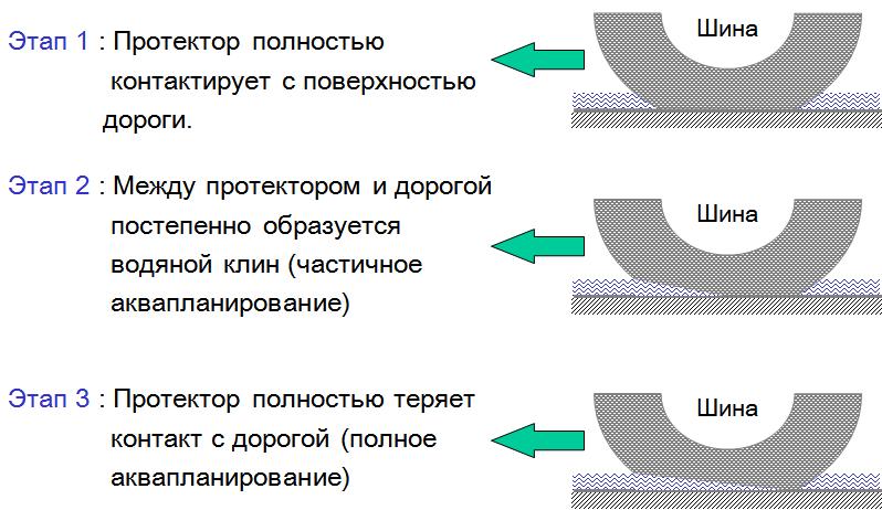

АКВАПЛАНИРОВАНИЕ
Скольжение автомобиля на покрытой водой дороге происходит в том случае, когда он движется на слишком высокой скорости, и протектор шины не успевает вытеснить воду на дороге и сохранить достаточное сцепление с грунтом. Причина этого явления заключается в том, что при возрастании скорости движения растет и сопротивление воды, и шины начинают «плавать» по поверхности воды. Это явление, известное под названием «аквапланирования», сходно с катанием на водных лыжах: при низкой скорости водный лыжник погружается в воду, а при возрастании скорости буксирования начинает скользить по ее поверхности.

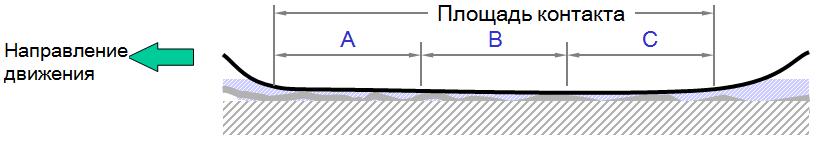

Пятно контакте протектора с дорогой можно разделить на следующие три зоны:
A : ЗОНА ВЫТЕСНЕНИЯ
Вытесняет воды в стороны или «прокачивает» ее по зигзаго-образным канавкам и каналам протектора.
B : ЗОНА ОСУШЕНИЯ
Удаляется остаточная водяная пленка
C: ЗОНА СЦЕПЛЕНИЯ (ЗОНА ТРЕНИЯ)
Участок, сохраняющий сцепление с осушенной таким образом частью площади контакта
На невысокой скорости зона C имеет самые большие размеры, чем обеспечивается надежное сцепление с дорогой и создание достаточной силы трения между протектором и поверхностью дороги.
По мере роста скорости сила трения на шине уменьшается, т.к. зона А постепенно увеличивается за счет уменьшения зон В и С. Вероятность возникновения аквапланирования наиболее высока при толщине слоя воды больше 2,5-10,0 мм.
Аквапланирование может вызвать не только потерю управляемости, но и снижение или полное падение эффективности торможения, а значит и потерю водителем контроля над автомобилем. Не нужды говорить, насколько это опасно. Поэтому для предупреждения аквапланирования необходимо соблюдать следующие меры предосторожности :
1. Не использовать шины с изношенным протектором. По мере износа протектора он теряет способность достаточно быстро вытеснять воду между шиной и дорогой, что и вызывает аквапланирование.
2. На покрытой водой дороге снижать скорость, т.к. при высокой скорости возрастает сопротивление воды и возникает аквапланирование.
3. Повысить давление в шине. Более высокое давление препятствует проникновению воды под протектор, задерживая таким образом момент возникновения аквапланирования.

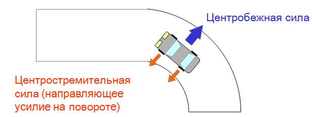

РАБОТА ШИН В ПОВОРОТЕ
При повороте автомобиля всегда возникает центробежная сила, под действием которой автомобиль двигался бы по более пологой, чем задано водителем, дуге, если бы на автомобиль не действовала достаточная противодействующая этому сила – центростреми- тельная сила. Центростремительная сила создается деформацией и боковым скольжение протекторов шин под действием трения между шиной и поверхностью дороги. Эта сила называется направляющим усилием на повороте
Эта сила поворота позволяет сохранить устойчивость автомобиля в повороте, Характеристики работы шин в повороте зависят от:
1. Типа шин
2. Нагрузки, действующей на протектор в пятне контакта с дорогой (направляющее усилие на повороте возрастает с нагрузкой)
3. Размера шин (направляющее усилие на повороте возникает с размером шин)
4. Состояния поверхности дороги (направляющее усилие на повороте резко снижается на мокрой или покрытой снегом дороге)
5. Давления в шинах (направляющее усилие на повороте увеличивается с ростом давления в шинах, которые становятся более жесткими)
6. Угла развала колес (направляющее усилие на повороте при положительном развале уменьшается)
7. Ширины ободов колес (широкие шины имеют более высокую жесткость и увеличивают силу повороте)

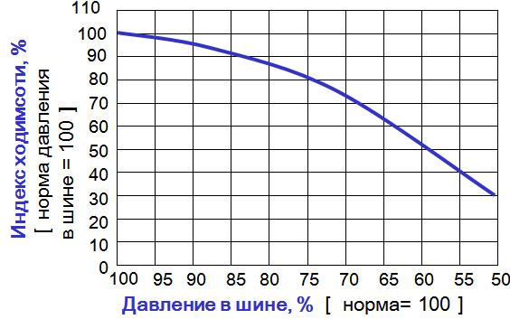

ИЗНОС ШИН
Износ шин – это утрата или повреждение протектора и других резиновых частей под действием трения при скольжении шины на дороге. Скорость износа зависит от давления в шине, нагрузки на нее, скорости движения, состояния дорожного покрытия и других факторов.
ДАВЛЕНИЕ В ШИНАХ
Недостаточное давление в шинах вызывает их ускоренный износ из-за чрезмерного прогиба протектора в месте контакта с дорогой.

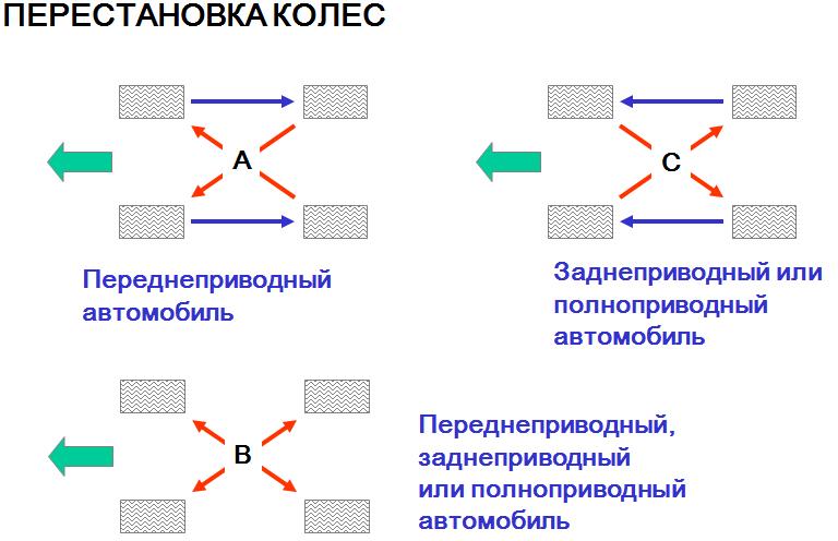

ПЕРЕСТАНОВКА КОЛЕС
Перестановка колес выгодна в нескольких отношениях. Если она производится в рекомендованные сроки, это позволит сохранить баланс характеристик управляемости и тяговых свойств и обеспечить равномерный износ шин. Кроме того, это может повысить ездовые характеристик автомобиля. В какие сроки переставлять колеса? Мы рекомендуем переставлять колеса с шинами, рассчитанными на высокие скоростные и тормозные нагрузки, примерно через каждые 5000-8000 км пробега, даже если они не имеют признаков износа. Перестановку колес можно производить при замене масла, когда автомобиль установлен на подъемник. Однако следует помнить, что перестановка колес не может предотвратить ускоренный износ шин, вызванный износом механических деталей или неправильным давлением в шинах.
На переднеприводных автомобилях колеса переставляются по схеме, показанной на рис. А или рис. В.
На заднеприводных или полноприводных автомобилях колеса переставляются по схеме рис. С или рис. В.
