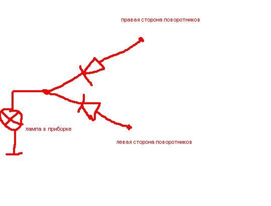

Falker Опубликовано 22 сентября, 2010 Жалоба Опубликовано 22 сентября, 2010 кнопка аварийки от какого авто?при использовании опелевской не нужны там диоды.кнопка вазовская опелевская работала на одну сторону

}{OTT@БЬ)Ч Опубликовано 22 сентября, 2010 Жалоба Опубликовано 22 сентября, 2010 (изменено) за 1500 в Харькове на автограде можно взять, а вообще от 1000 до 2000 грн в зависимости от состоянияКаменец- Подольский, до 1200 установочный комплек, приборка с тахо. Цена потолок. себе лично брал комплект с тахо и печкой в идеале. обошлась 1000грнвообщем вентилятор на печки работатет только в 3 положении, в 1 и 2 вообще не хочет, и подключить толком приборку пока не получаеццо, у кого есть расписано какой куда провод для низкой панели, а опелевская без тахометра! Не правда! Знач что то с включателем у тебя. Работают все три скорости. Хотя вроде кто то с форума подключил 4 скоростиВот типа как я подключаю три скорости: Изменено 22 сентября, 2010 пользователем rbhf1805 КОНТАКТЫ ctrlaltdel_777@mail.ru +48888012109 0679718526 551695732 ась Бортовик Помощь в установке панели от вектры на ваз!
yellow_car Опубликовано 22 сентября, 2010 Жалоба Опубликовано 22 сентября, 2010 (изменено) Я подключаю всегда 4 скорости.Как в варианте со всеми опель компонентами так и с ваз печкой.Я давал ответы на все вопросы.кнопка вазовская опелевская работала на одну сторонуа как же эстетика?вот твоя схема Изменено 22 сентября, 2010 пользователем yellow_car speedgarage.com.ua
Falker Опубликовано 23 сентября, 2010 Жалоба Опубликовано 23 сентября, 2010 Я подключаю всегда 4 скорости.Как в варианте со всеми опель компонентами так и с ваз печкой.Я давал ответы на все вопросы.а как же эстетика?вот твоя схема ладно тогда по другому представим разъем опеля: 15 R 30 L 49 31 49A то что нашел в инете ваз опель 5 3 2 9 (но там 9 просто не может быть ног тока 7) быстрее всего это 5 1 6 10 2 9,11 4 4 7 12 1как на опеле начинать правильно нумеровку?
}{OTT@БЬ)Ч Опубликовано 23 сентября, 2010 Жалоба Опубликовано 23 сентября, 2010 Запитай лампочку приборки с подрулёвого переключателя поворотов. Там (вроде синий с черной полосой и серый, точно не помню). Возьми тестер и проверь где именно мигает в две стороны. Я делал так. КОНТАКТЫ ctrlaltdel_777@mail.ru +48888012109 0679718526 551695732 ась Бортовик Помощь в установке панели от вектры на ваз!
Falker Опубликовано 23 сентября, 2010 Жалоба Опубликовано 23 сентября, 2010 Запитай лампочку приборки с подрулёвого переключателя поворотов. Там (вроде синий с черной полосой и серый, точно не помню). Возьми тестер и проверь где именно мигает в две стороны. Я делал так.ок спс попробую так!а за опелевскую аварийку вопрос в силе

yellow_car Опубликовано 23 сентября, 2010 Жалоба Опубликовано 23 сентября, 2010 ладно тогда по другому представим разъем опеля: 15 R 30 L 49 31 49A то что нашел в инете ваз опель 5 3 2 9 (но там 9 просто не может быть ног тока 7) быстрее всего это 5 1 6 10 2 9,11 4 4 7 12 1как на опеле начинать правильно нумеровку?о чем ты?я не понимаю.ты засоряешь и себе и мне голову лишним.все гараздо проще.Запитай лампочку приборки с подрулёвого переключателя поворотов. Там (вроде синий с черной полосой и серый, точно не помню). Возьми тестер и проверь где именно мигает в две стороны. Я делал так.зачем тестер?на схеме виден входящий провод на селектор поворотов.ок спс попробую так!а за опелевскую аварийку вопрос в силекакой? speedgarage.com.ua
