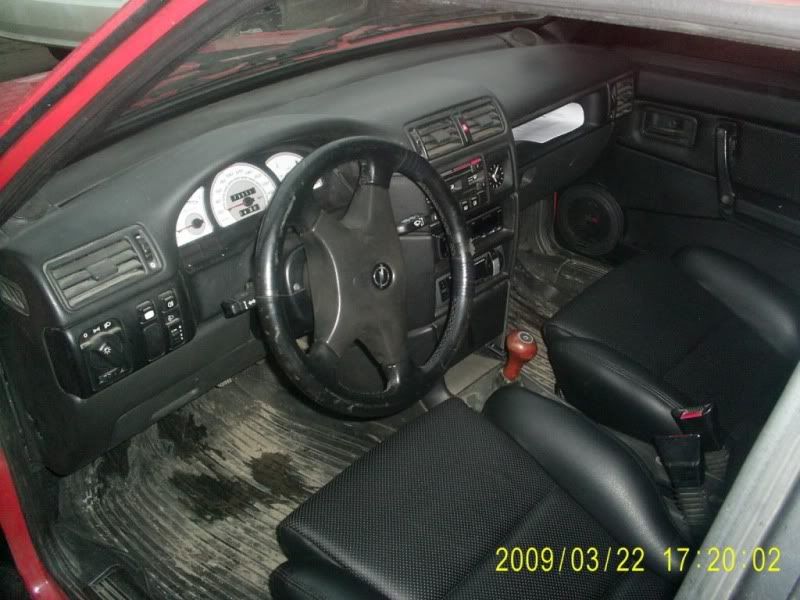

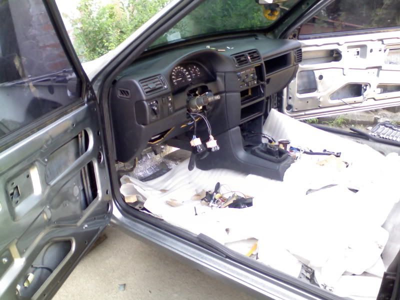

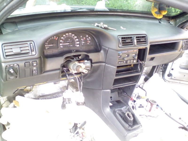

yellow_car Опубликовано 17 июня, 2010 Жалоба Опубликовано 17 июня, 2010 вот кстати сегодня клиенту заканчивал ставить speedgarage.com.ua
Citect Опубликовано 18 июня, 2010 Жалоба Опубликовано 18 июня, 2010 Хорошая работа. Респект. Моторчик печки чем бушь накрывать? Подрулевые и кожух оставляешь родной ВАЗовский? Как крепится бардачок? Под него нужно отдельно крепления?
yellow_car Опубликовано 18 июня, 2010 Жалоба Опубликовано 18 июня, 2010 Спсб.моторчик накрою опеле отражателем.подрулевые и кожух(подрезанный)ваз.но можно ставить и опель но в этот раз денег не дали на такое.по бардачку не совсем понял вопроса..вот подрулевые-замок-кожух-и даже руль опель)но печка ваз.мороки очень много с воздуховодами и тросиками управления.кстати в зазор между вч динамиком и стойкой я вырезал заглушку из черной пласмассы(использовал негодный кожух заднего фонаря)и просто садил на силикон. speedgarage.com.ua
