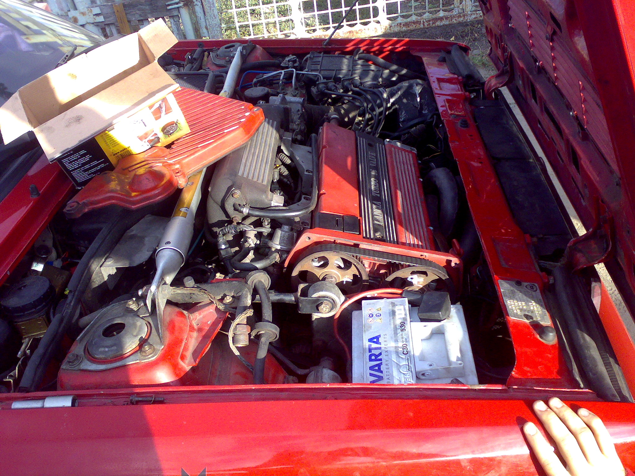

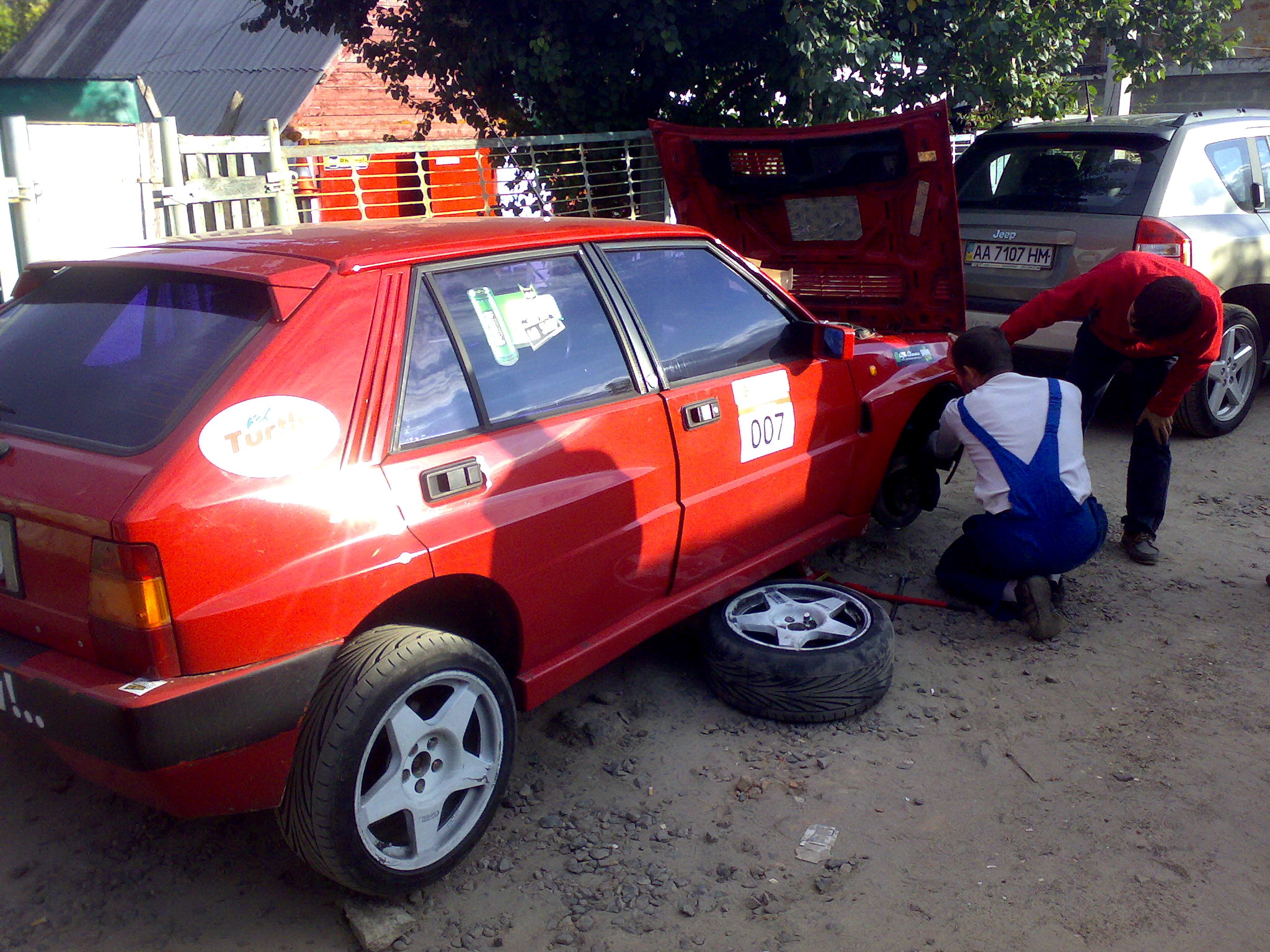

ValerKat Опубликовано 19 сентября, 2009 Автор Жалоба Опубликовано 19 сентября, 2009 Как покатались? Я то я приболевший, не смог приехать помотреть. Хорошо покатались. Отлично проведенный день. Жалко Гралю. Шкив коленвала. Шпонку срезало из за раскрутившегося болта. Как можно закрутить можно сказать главный болт в авто, и даже не посадить его на резьбовой герметик. И даже не докрутить. Да еще и в такой машине. Несколько фото прилагается. Маленького, кто хочешь обидит.
