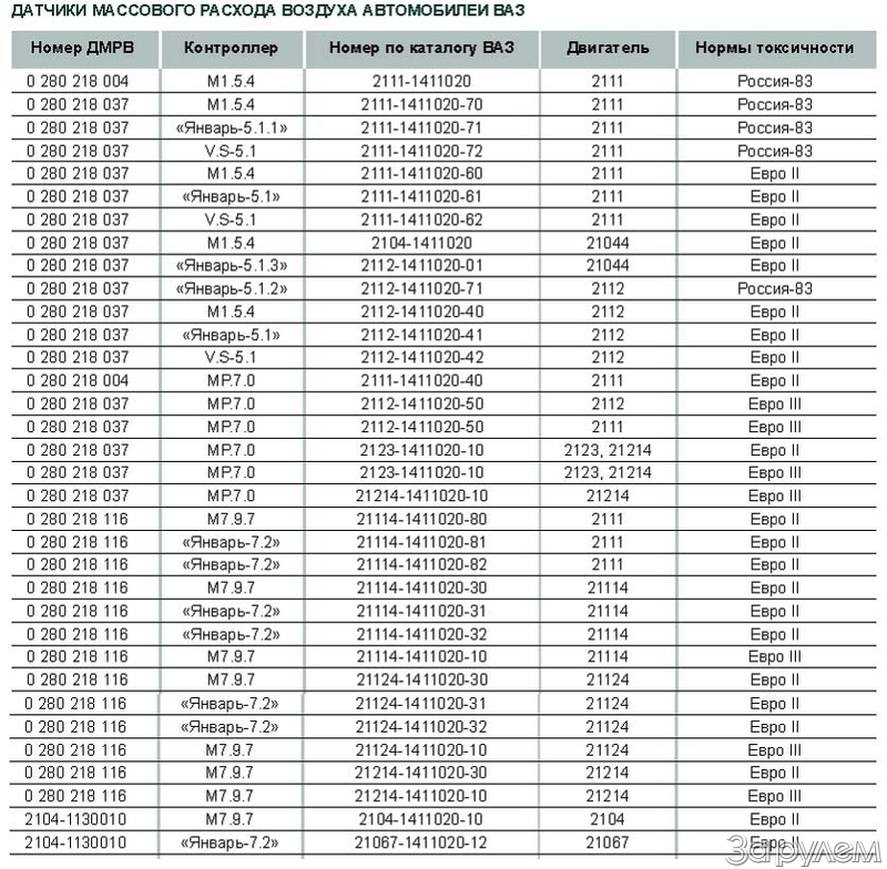

А как узнать по маркировке датчика подходит ли он под твою программу?
может это тебе поможет...
