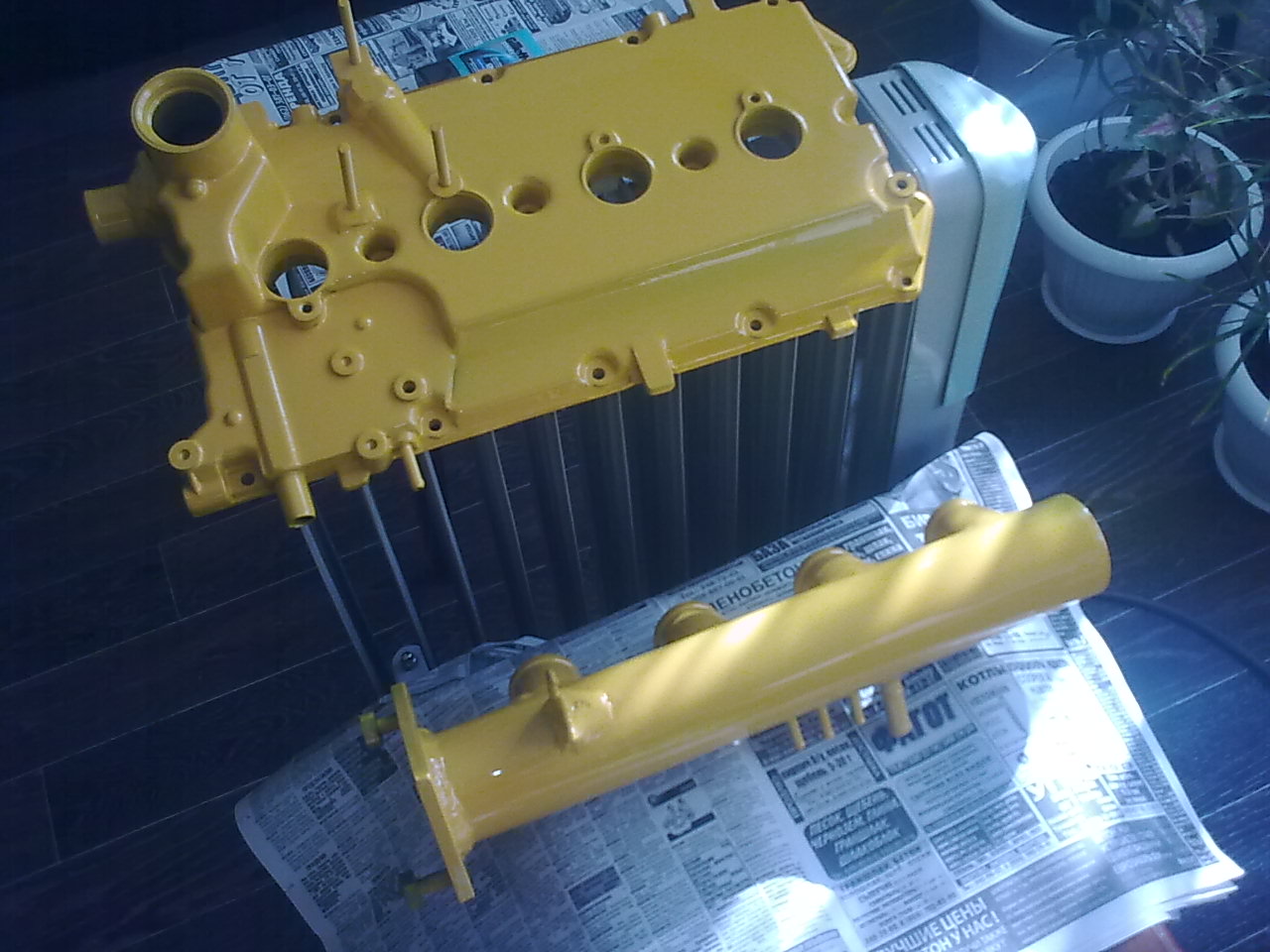

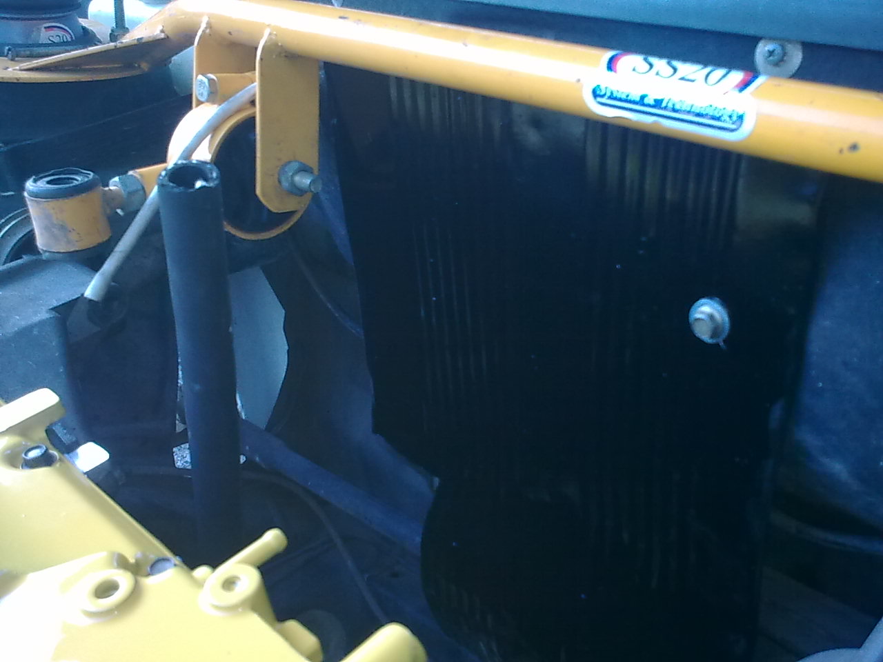

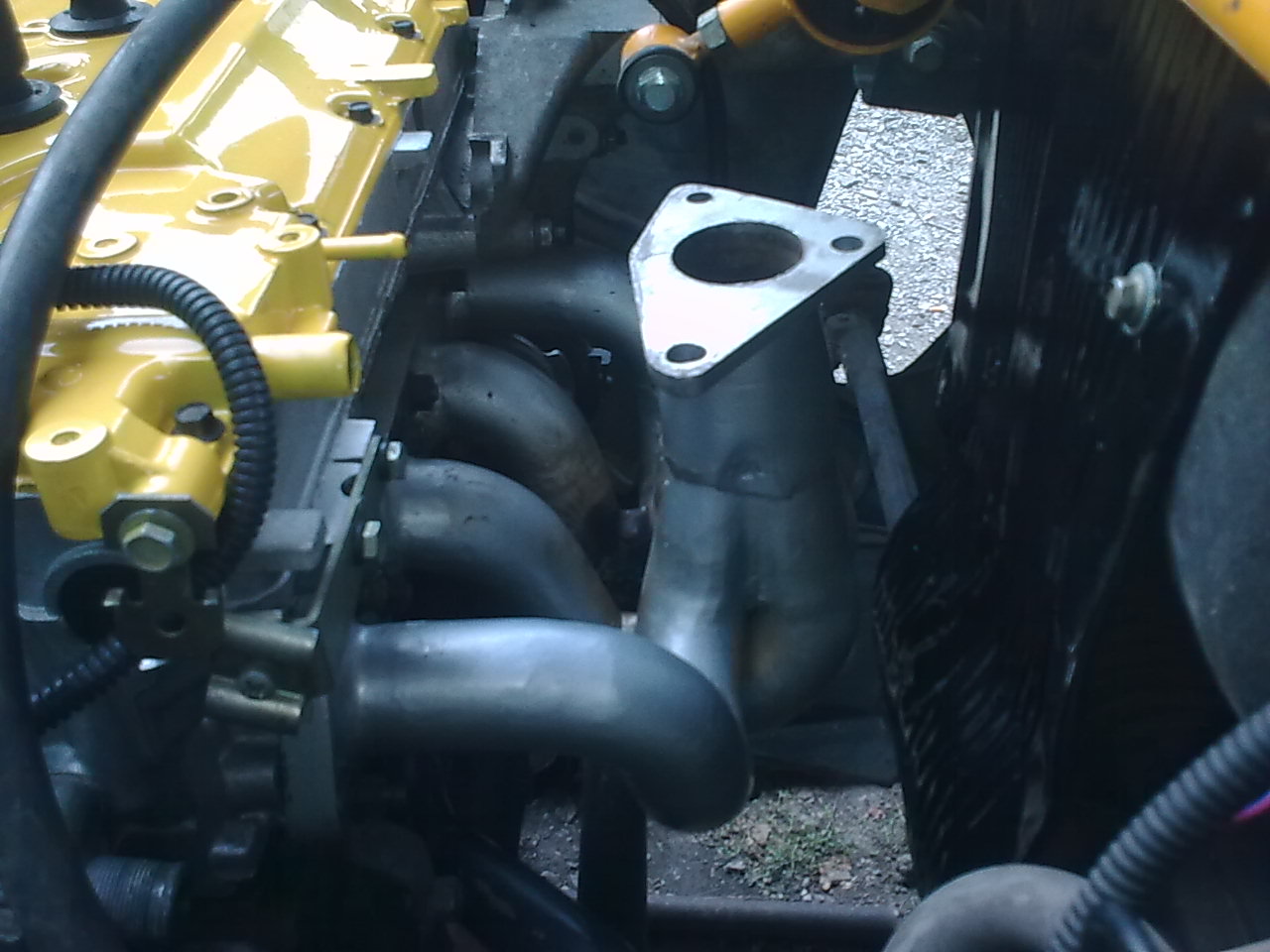

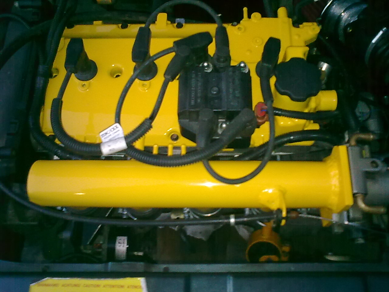

alex9 Опубликовано 1 октября, 2009 Автор Жалоба Опубликовано 1 октября, 2009 (изменено) Вчера времени после работы было мало, но "низ" всётаки собрал... а так же успел покрасить клапанную крышку и рес: Сегодня выходной,целый день посвятил сборке и сделал не мало: -Собрал "верх" -сделал тепловой экран в месте ,где будет находиться горячая часть турбины из аллюминиевой крышки от старой стиральной машины и куска толстого паронита...алюминием обвернул паронит,концы завальцевал,подогнал по месту, покрасил чёрным акрилом(аллюминий старый-некрасивый) и установил: -а вот в выпуск.коллекторе был был обнаружен брак -провёл дефектоскопию перед установкой:залил керосин в него и в самом неудобном месте,внизу между труб коллектор дал течь...устранить полуавтоматом неудалось(неподлесть),завтра попробую дуговой... Изменено 1 октября, 2009 пользователем alex9

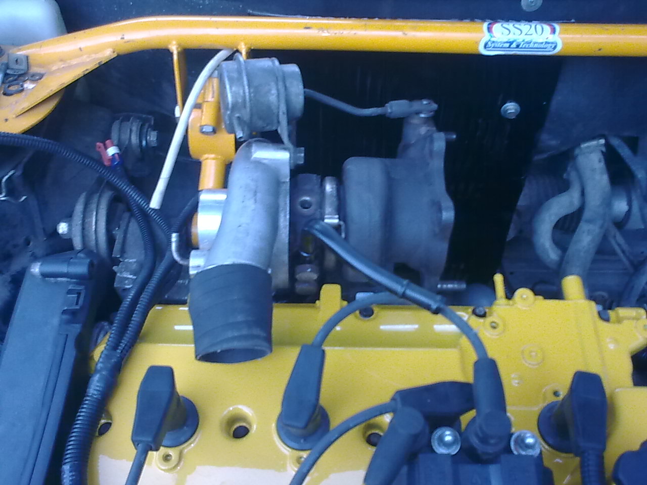

alex9 Опубликовано 2 октября, 2009 Автор Жалоба Опубликовано 2 октября, 2009 Сегодня заварил и поставил коллектор,поставил турбину,подсоединил слив масла с неё в поддон и... пошёл дождь

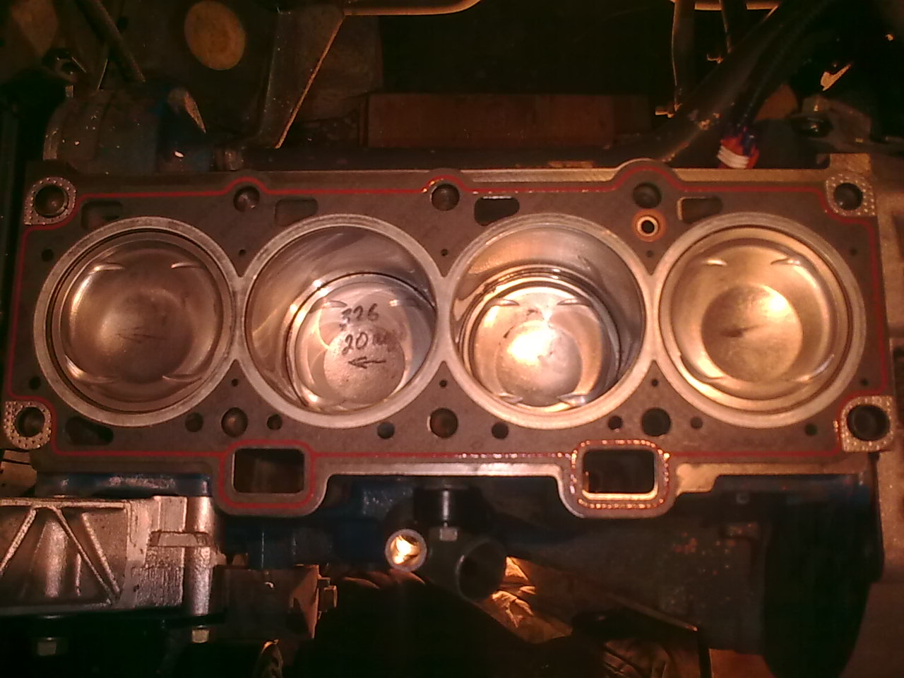

alex9 Опубликовано 3 октября, 2009 Автор Жалоба Опубликовано 3 октября, 2009 Все красиво получается, кстати судя по выборке у тебя СЖ выше моей, так что стандартная прокладка пойдет наверное. По сути вопроса - оставляеш расходомер, заливаеш любой бензин, можеш вместе с тракторами на заправку заезжать , на стандартном софте все будет ездить до буста, только сильно не крути, потому что улитка все равно будет дуть.Саша,выборки проливал пол дня,-выставлял поршень по уровню и по самую завязку входило два 10-куб. шприца керосина...Получается объём камеры в поршне 20куб.Незнаю точный объём камеры сгорания в ГБЦ(сразу не пролил,а теперь уже поздно),в инете нашёл три вида данных:32куб.,35.5куб.,33.4куб....Какой правельный?ПОДСКАЖИТЕ КТО ЗНАЕТ?????В калькулятор вбиваю,например,33.4куб:Калькулятор<H2 style="MARGIN: 0px 0px 0px 25px" class=zagl_news>Cтепень сжатия </H2> Ход поршня 75.6 мм Длина шатуна 121 мм Диаметр цилиндра 82.0 мм Объем камеры в поршне 20.0 см*3 Недоход поршня 0.2 мм Объем камеры в ГБЦ 33.4 см*3 Толщина прокладки 1.2 мм Количество цилиндров 4 шт Объем двигателя 1596.98 см*3 Степень сжатия 7.57 /1 Rod/Stroke 1.60 Получаем почти СЖ-7.6,а это норм...Исправте если я ошибаюсь
cho Опубликовано 3 октября, 2009 Жалоба Опубликовано 3 октября, 2009 У меня в калькуляторе написано что объем 16кл ГБЦ 34-36 кубов, это данные до появления новых голов, типа 1,4 и т.п. СЖ при v35.5 7.27 насчиталось, если до 1,5 дуть, то можно и поджать сильнее, на Приоравской прокладке ~7,75 вышло бы.
alex9 Опубликовано 3 октября, 2009 Автор Жалоба Опубликовано 3 октября, 2009 У меня в калькуляторе написано что объем 16кл ГБЦ 34-36 кубов, это данные до появления новых голов, типа 1,4 и т.п. СЖ при v35.5 7.27 насчиталось, если до 1,5 дуть, то можно и поджать сильнее, на Приоравской прокладке ~7,75 вышло бы.Получается степень я прое...л СЖ7.3 не прокатит...Ладно поеду за приоропрокладкой(позвонил,на рынке 350гришиков стоит),завтра если дожди закончятся буду менять...
