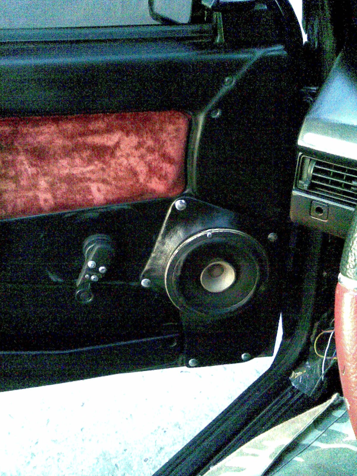

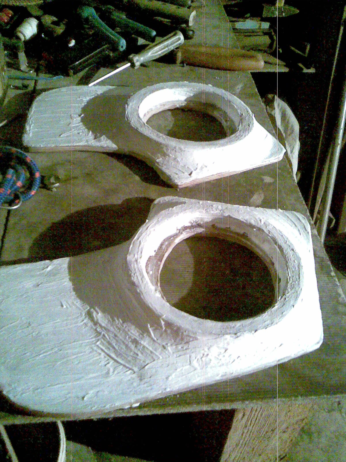

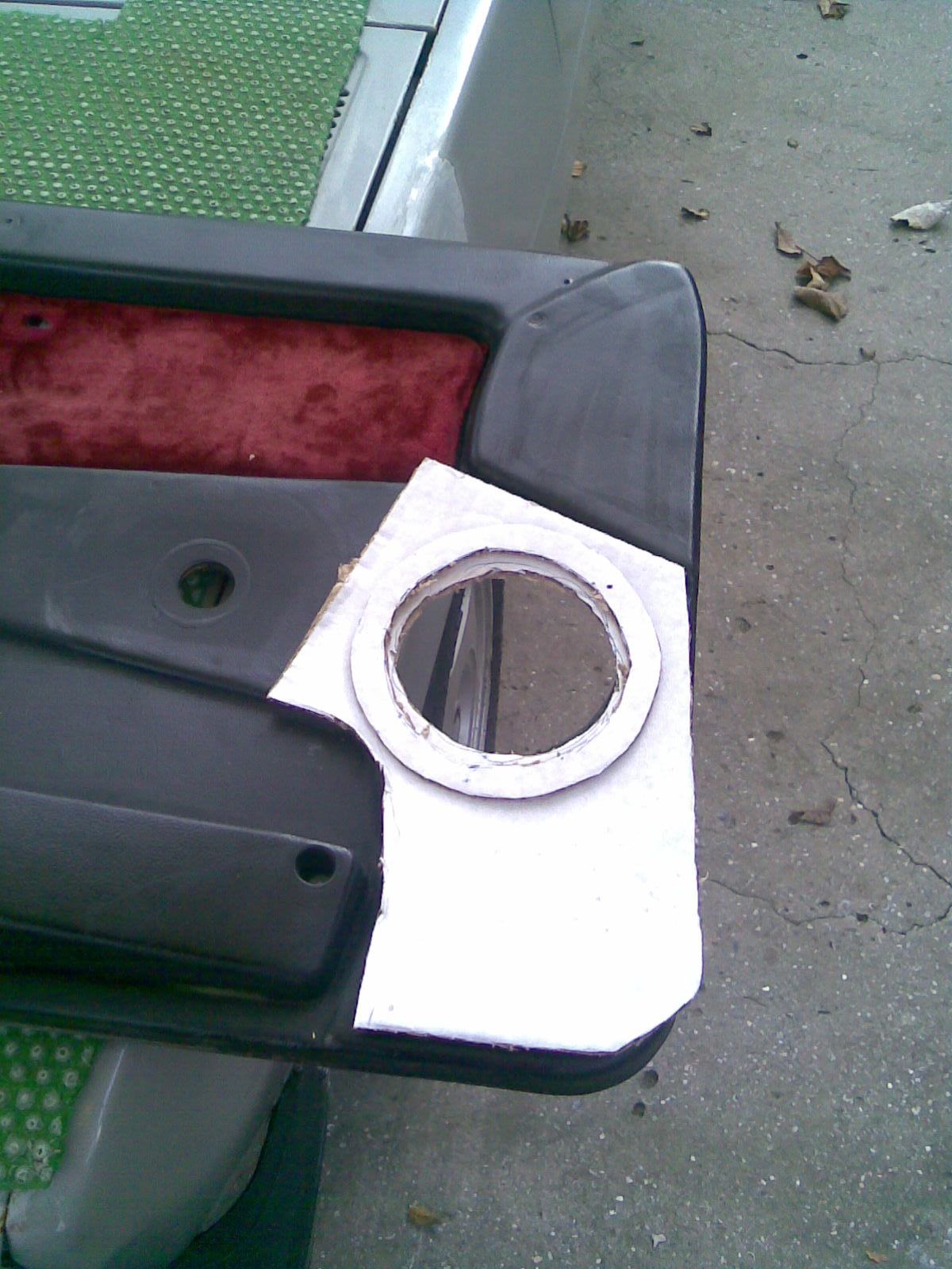

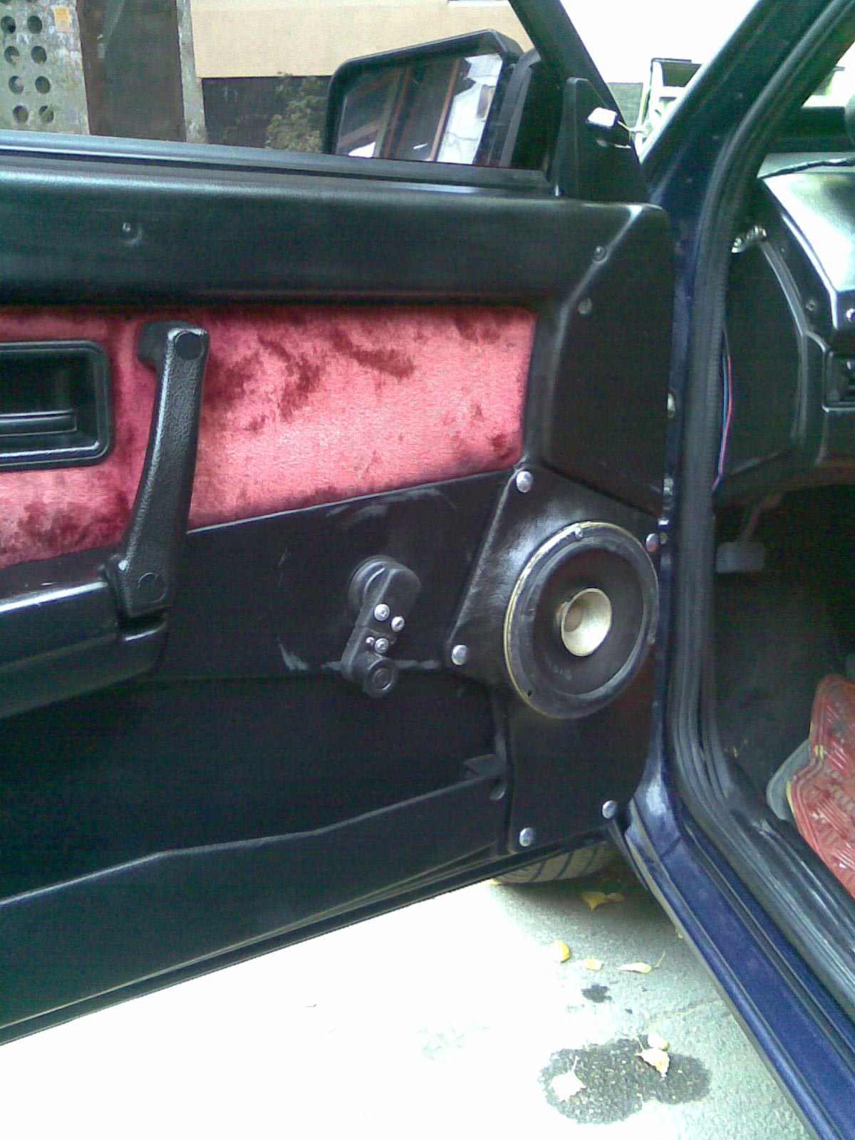

VITALA 0 Опубликовано 19 октября, 2009 Жалоба Поделиться Опубликовано 19 октября, 2009 Кагда купил машыну в обшывки уже были динамики но чтоб их туда всунуть прошлый хазяил в двери снутри выгинал метал, я когда красил 08 менял двери и стало жалко дверь. Сделал макет с бумаги Из хорошей фонеры 1см.вырезал проклеел А дальше клей 88 и хорошый дермонтин и ура показалбе но больше фоток неразрешают влажевать Ссылка на сообщение Поделиться на другие сайты

markos 0 Опубликовано 19 октября, 2009 Жалоба Поделиться Опубликовано 19 октября, 2009 Есть несколько вопросов: 1. Обязательно ли делать из фанеры? может можно из OSB? 2. Вот это белое это что? 3. Как крепить их к дверям? Оригинальная парфюмерия по хорошей цене. Обращайтесь в личку. Чехлы для мобильных телефонов Ссылка на сообщение Поделиться на другие сайты
VITALA 0 Опубликовано 20 октября, 2009 Автор Жалоба Поделиться Опубликовано 20 октября, 2009 Белое ето жыдкие гвозди а под ними монтажная пена. А про полку у тебя на задней двери должны быть резинки каторые при закрытой двери прижемают ету полку. Ссылка на сообщение Поделиться на другие сайты
powersh0t 6 Опубликовано 21 октября, 2009 Жалоба Поделиться Опубликовано 21 октября, 2009 (изменено) Есть несколько вопросов:1. Обязательно ли делать из фанеры? может можно из OSB?2. Вот это белое это что?3. Как крепить их к дверям?1. OSB подойдет также.2. Клей, саморезы в помощь.Про полку уже много тем было, поиск рулит. Изменено 21 октября, 2009 пользователем powersh0t Спутниковое ТВ в Днепропетровске / НТВ+,Tricolor,Viasat, xTra, UA TB / Спутниковое оборудование - тюнеры (HD), цифровой эфирный тюнер Т2 с доставкой Ссылка на сообщение Поделиться на другие сайты

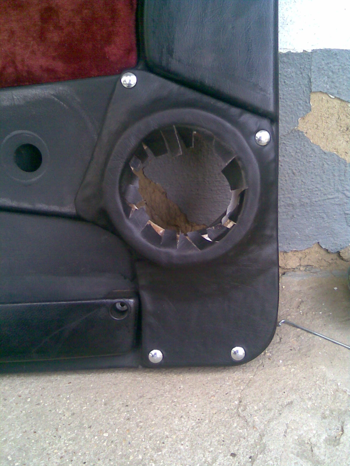

VITALA 0 Опубликовано 26 октября, 2009 Автор Жалоба Поделиться Опубликовано 26 октября, 2009 .jpg] Немогу найти сетки Ссылка на сообщение Поделиться на другие сайты
markos 0 Опубликовано 26 октября, 2009 Жалоба Поделиться Опубликовано 26 октября, 2009 н-даа.... ручка стеклоподъемника пострадала.... А с ЭСП ниче так было бы... Оригинальная парфюмерия по хорошей цене. Обращайтесь в личку. Чехлы для мобильных телефонов Ссылка на сообщение Поделиться на другие сайты
VITALA 0 Опубликовано 26 октября, 2009 Автор Жалоба Поделиться Опубликовано 26 октября, 2009 Мне пришлось перекрывать ту дырку в обшывке которую вырезали под денамикМне пришлось перекрывать ту дырку в обшывке которую вырезали под денамикА кто скажет где в Одессе можна купить пару реечных стеклоподемников Ссылка на сообщение Поделиться на другие сайты

H_U_L_K 48 Опубликовано 17 ноября, 2009 Жалоба Поделиться Опубликовано 17 ноября, 2009 надо било использовать не жидкие гшвозди, а автомобильную шпаклевку, она хорошо шлифуетса (финишная) и при обклейке дермантином намного меньше будет горбиков и т.п. Зи: динамики б сменить не мешало.... +1...... Ссылка на сообщение Поделиться на другие сайты
