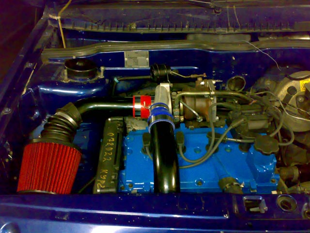

Viper Опубликовано 14 декабря, 2009 Автор Жалоба Опубликовано 14 декабря, 2009 Верю в тебя !!!! Не подведу)))Итак, работы по постройке практически закончены. Остается:- соорудить кронштейн для крепления тросика газа;- соорудить кронштейн для крепления модуля зажигания;- Нарезать резьбу на штуцере для подключения подачи масла на турбину;- Подключить датчик фаз;- приварить даунпайп;- залить тосол.Вроде все. По сравнению с мировой революцией - это сущие пустяки)))Машина заводится с пол-оборота.
Viper Опубликовано 15 декабря, 2009 Автор Жалоба Опубликовано 15 декабря, 2009 Сегодня ничего не делал. Работа, сессия. Решил хоть покидать фоток, как все получается
icemeister Опубликовано 15 декабря, 2009 Жалоба Опубликовано 15 декабря, 2009 Красота! Дима, надо еще воздушный фильтр закрепить, т.е. кронштейн соорудить, а то не по феншую
Viper Опубликовано 15 декабря, 2009 Автор Жалоба Опубликовано 15 декабря, 2009 Обязательно будет. Как только посетит творческое настроение, так и сделаю. Надо будет только металл купить для кронштейна и для теплового экрана турбины
Viper Опубликовано 15 декабря, 2009 Автор Жалоба Опубликовано 15 декабря, 2009 Все-таки хочу уйти от модуля зажигания и поставить отдельные катушки. Кто сталкивался?
