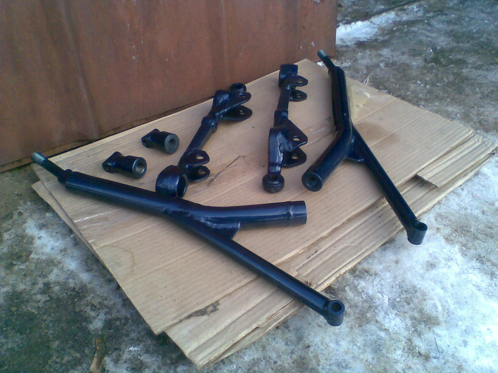

Falker Опубликовано 18 февраля, 2010 Жалоба Опубликовано 18 февраля, 2010 Покупалась только труба, все механика точилась на заказ!просто сгонки на вид как вроде покупные тоже самое и контр гайки на них))спс
doberman black Опубликовано 18 февраля, 2010 Автор Жалоба Опубликовано 18 февраля, 2010 просто сгонки на вид как вроде покупные тоже самое и контр гайки на них))спс А вот контргайки помоему я покупал!
doberman black Опубликовано 18 февраля, 2010 Автор Жалоба Опубликовано 18 февраля, 2010 Мои треуголочки сегодня преобрели окраску - темно синий металик (что было у маляров на остатке, тем и покрасили)!

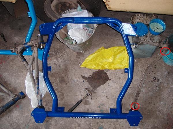

icemeister Опубликовано 18 февраля, 2010 Жалоба Опубликовано 18 февраля, 2010 Зачет блина! Классно Теперь подрамник нужно сваять
doberman black Опубликовано 18 февраля, 2010 Автор Жалоба Опубликовано 18 февраля, 2010 Это подрамник на десятку! На зубило такой не станет! Возможные варианты подрамника я прокручиваю в голове, но к нужному варианту еще не пришол!
icemeister Опубликовано 18 февраля, 2010 Жалоба Опубликовано 18 февраля, 2010 Это подрамник на десятку! На зубило такой не станет! Возможные варианты подрамника я прокручиваю в голове, но к нужному варианту еще не пришол!Нет этот как раз станет на 8ку, такой стоит у клубня с Харькова, забыл его ник.Таec
doberman black Опубликовано 18 февраля, 2010 Автор Жалоба Опубликовано 18 февраля, 2010 Может быть и так! Но свиду похож на десяточный. С этим подрамником буду я асфальт гребсти! Надо другие варианты искать!
BASSBIN Опубликовано 18 февраля, 2010 Жалоба Опубликовано 18 февраля, 2010 Может быть и так! Но свиду похож на десяточный. С этим подрамником буду я асфальт гребсти! Надо другие варианты искать!Ну да очень низко он..но блин ты ж не бущ ронять авто очень сильно?! доставка товаров из интернет магазинов мира....звоним О66-26О-78-9З Андрей Я на Drive2.ру...тракторист и его трактор=)
a_lig Опубликовано 18 февраля, 2010 Жалоба Опубликовано 18 февраля, 2010 (изменено) Мои треуголочки сегодня преобрели окраску - темно синий металик (что было у маляров на остатке, тем и покрасили)!На этих рычагах максимальны кастор, который получится выкрутить не больше 1.5 градуса... Есть один нюанс в креплениях, ты его не учел...Собственно треуголки потому и ставят, чтобы правильный кастор был от 3-5 градусов. А управляется машина лучше на твоих рычагах потому, что нет одного сайлетблока в конструкции... Изменено 18 февраля, 2010 пользователем a_lig моб. номер (063) 381 43 44 ICQ 264157600
doberman black Опубликовано 18 февраля, 2010 Автор Жалоба Опубликовано 18 февраля, 2010 Ну да очень низко он..но блин ты ж не бущ ронять авто очень сильно?!У меня в планах подрамник по уровню защиты, и чтоб сама защита к нему и цеплялась! Такой как на фото делать не хочу! У меня свои соображения на этот счет...
