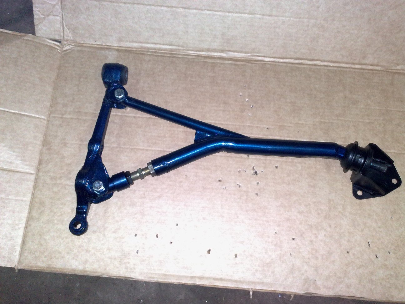

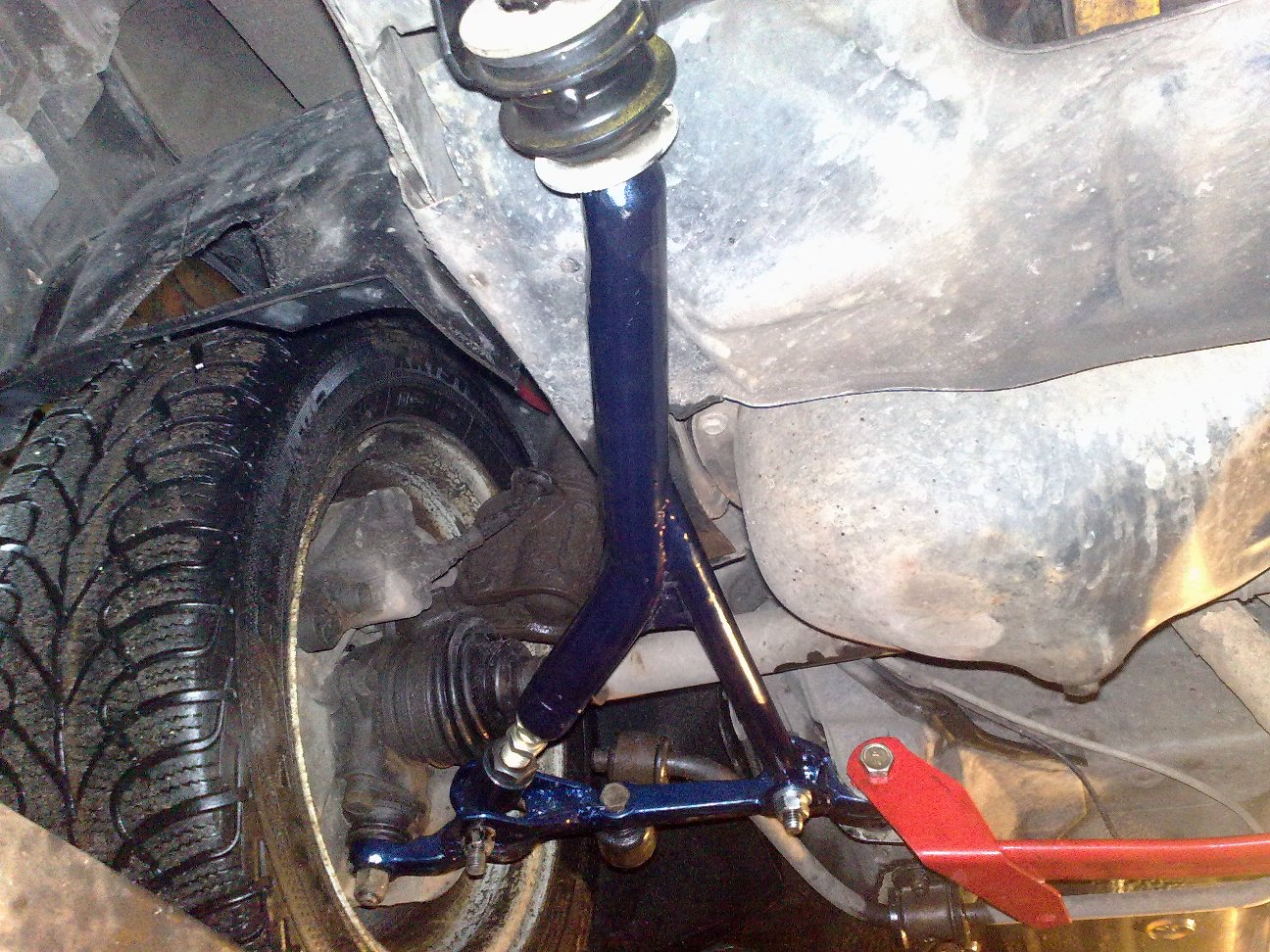

doberman black 0 Опубликовано 27 февраля, 2010 Автор Жалоба Поделиться Опубликовано 27 февраля, 2010 Наконец то рычаги установлены! Единственная проблема при установке была с распоркой рычагов (пришлось расшарошить отверстия крепления). Крабы СЕВИ проварили, усилили, покрасили в черный (место противного жолтого цвета). Поперечину между ними не кидали, так как при сврочных работах неприменно сгорел бы сайлентблок. После установки отправился на развал - вот сдесь началось самое интересное: компьютор у развальшика на счет кастера показывал такую фигню - колесо уже уперлось в бампер, а на мониторе кастер 2,8 гр. Было понятно что компьютер показывает фигню, а его вычисления явно не правельные. Поэтому кастер меряли на глаз, отвесом и линейками, а с помощью компьютера сделали его одинаковым с обеих сторон. В результате - гастер около 3 гр (-+0,5), отрицательный развал в - 0,5 гр, сход в нулях. Фото машины в профиль сделаю сегодня. П. С. Ребята, заранее извеняюсь перед всеми, но рычаги в серию пустить не получится, мои помощники за символическое вознаграждение работать не хотят, а один я не потяну! А если учту весь их интерес, то цена буде космос, легче фирменные будет купить! Всех кого обнадежил, простите сердечно! Кто решит делать сам, помогу чем смогу! Ссылка на сообщение Поделиться на другие сайты
a_lig 3 Опубликовано 27 февраля, 2010 Жалоба Поделиться Опубликовано 27 февраля, 2010 Наконец то рычаги установлены! Единственная проблема при установке была с распоркой рычагов (пришлось расшарошить отверстия крепления). Крабы СЕВИ проварили, усилили, покрасили в черный (место противного жолтого цвета). Поперечину между ними не кидали, так как при сврочных работах неприменно сгорел бы сайлентблок. После установки отправился на развал - вот сдесь началось самое интересное: компьютор у развальшика на счет кастера показывал такую фигню - колесо уже уперлось в бампер, а на мониторе кастер 2,8 гр. Было понятно что компьютер показывает фигню, а его вычисления явно не правельные. Поэтому кастер меряли на глаз, отвесом и линейками, а с помощью компьютера сделали его одинаковым с обеих сторон. В результате - гастер около 3 гр (-+0,5), отрицательный развал в - 0,5 гр, сход в нулях. Фото машины в профиль сделаю сегодня.П. С. Ребята, заранее извеняюсь перед всеми, но рычаги в серию пустить не получится, мои помощники за символическое вознаграждение работать не хотят, а один я не потяну! А если учту весь их интерес, то цена буде космос, легче фирменные будет купить! Всех кого обнадежил, простите сердечно! Кто решит делать сам, помогу чем смогу!Я знаю в чем секрет "загадочного кастера")))) моб. номер (063) 381 43 44 ICQ 264157600 Ссылка на сообщение Поделиться на другие сайты
doberman black 0 Опубликовано 27 февраля, 2010 Автор Жалоба Поделиться Опубликовано 27 февраля, 2010 Я знаю в чем секрет "загадочного кастера"))))Да нет там ни какого секрета! Просто компы все эти у развальшиков фуфло полное! Надо к дедушкам ездить, которые развал ниточками и рулеточками делают ! Ссылка на сообщение Поделиться на другие сайты
Falker 0 Опубликовано 27 февраля, 2010 Жалоба Поделиться Опубликовано 27 февраля, 2010 значит развал сделать получилось)))значит теперь я себе буду делать! завтро поеду на лоск за згонками и гайками! а можешь подробней сфоткать ту часть что входит в краб??? ты её в средину трубы вставлял и обваривал? Ссылка на сообщение Поделиться на другие сайты
doberman black 0 Опубликовано 27 февраля, 2010 Автор Жалоба Поделиться Опубликовано 27 февраля, 2010 значит развал сделать получилось)))значит теперь я себе буду делать! завтро поеду на лоск за згонками и гайками! а можешь подробней сфоткать ту часть что входит в краб??? ты её в средину трубы вставлял и обваривал?В конце заранее согнутой трубы мы прорезали две полоски в 1 см. толшиной, и вставив туда обрезаный конец стоковой растяжки, проварили его с двух сторон по все длинне! Получилось очень крепко и очень надежно! Ссылка на сообщение Поделиться на другие сайты
Falker 0 Опубликовано 27 февраля, 2010 Жалоба Поделиться Опубликовано 27 февраля, 2010 (изменено) В конце заранее согнутой трубы мы прорезали две полоски в 1 см. толшиной, и вставив туда обрезаный конец стоковой растяжки, проварили его с двух сторон по все длинне! Получилось очень крепко и очень надежно! я тоже так думаю делать тока без проризей, но когда увидел у тебя выточенную передню часть то смутился как ты её туда втулил)) теперь все ясно правильным путем иду)) и какой угол изгиба на трубе? Изменено 27 февраля, 2010 пользователем Falker Ссылка на сообщение Поделиться на другие сайты
doberman black 0 Опубликовано 27 февраля, 2010 Автор Жалоба Поделиться Опубликовано 27 февраля, 2010 я тоже так думаю делать тока без проризей, но когда увидел у тебя выточенную передню часть то смутился как ты её туда втулил)) теперь все ясно правильным путем иду)) и какой угол изгиба на трубе?Честно говоря транспортиром не мерял, но примерно как у стоковой растяжки! Ссылка на сообщение Поделиться на другие сайты
