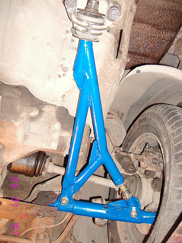

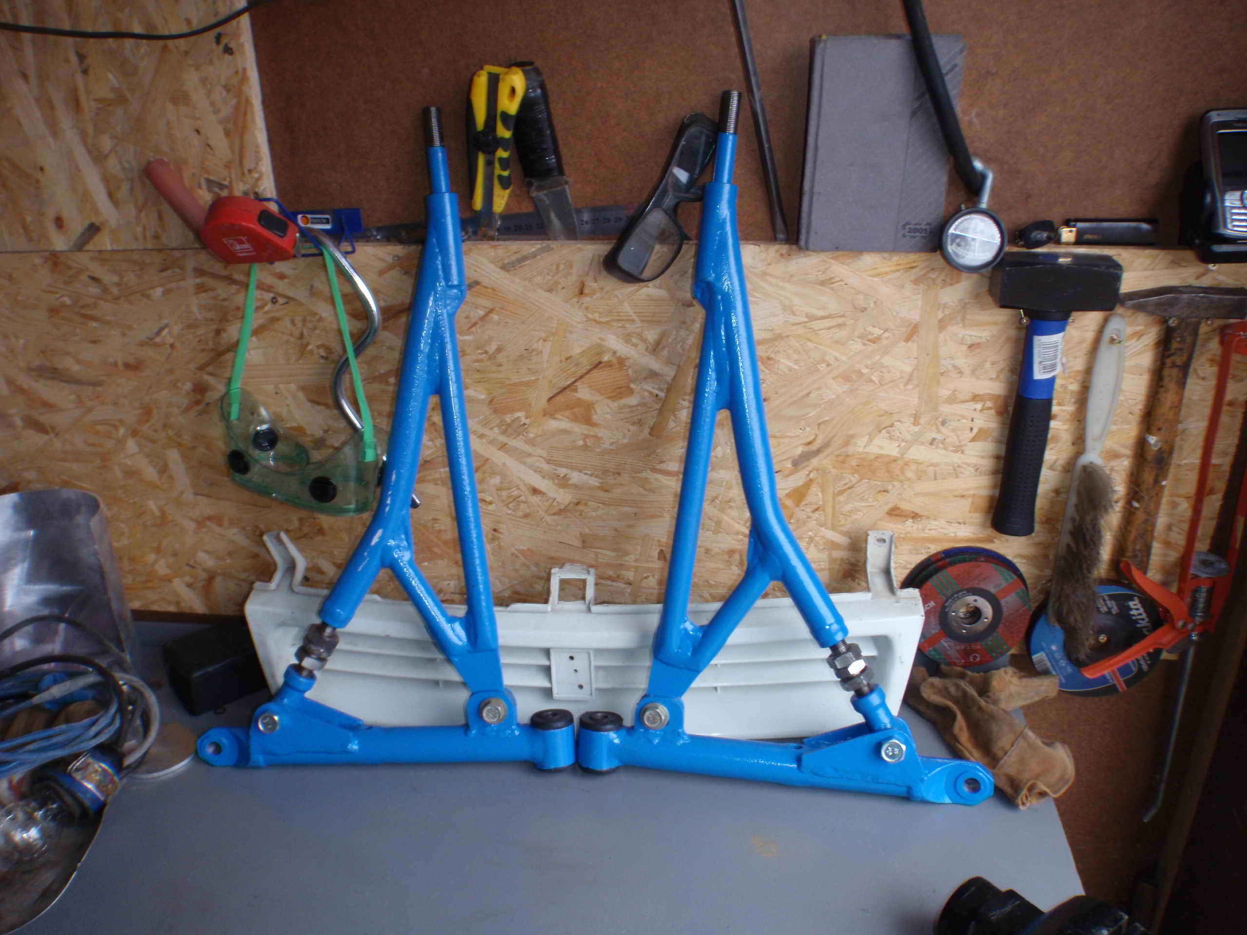

a_lig 3 Опубликовано 6 февраля, 2010 Жалоба Поделиться Опубликовано 6 февраля, 2010 (изменено) Всем привет, с тех пор как появилась у меня моя 99, хотел поставить треуголки, так вот наконец были собраны деньги 1500 грн. и куплены треуголки как на втором фото (с колесом). Когда приехали они ко мне, внимательно их изучив и обратил внимание на то, что качество не очень было - я решил сделать их сам... Сделано мною было два комплекта одни стоят у друга одни у меня. Те которой были куплены продал, цена изготовление самостоятельно на порядок ниже купленных. При чем купленные сделаны из шовной трубы, а мои два комплекта из цельнотянутой и общий вес одного рычага получился на 300 грамм легче купленных. Сложность изготовления только в одной детали, та в которую вставляется шаровая опора))) Собственно смотрите фото. P.S. потеплеет сделаю подрамник))) Изменено 6 февраля, 2010 пользователем a_lig моб. номер (063) 381 43 44 ICQ 264157600 Ссылка на сообщение Поделиться на другие сайты
