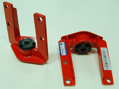

lazik99 Опубликовано 13 февраля, 2010 Жалоба Опубликовано 13 февраля, 2010 да есть такой момент!А с толковым мотором без подрамника никак...Морда уежает.Тогда проще сделать вот такую конструкцию, которая используется на боевых КАЛИНАХ только на сайлент блоках а не на ШСили как на второй фоткеПриварить к стоковому рычагу будет нерационально, лично мое мнение)))прикольная подвеска,только гремит(когда-то ездил) Я не гонщик но погонять люблю...

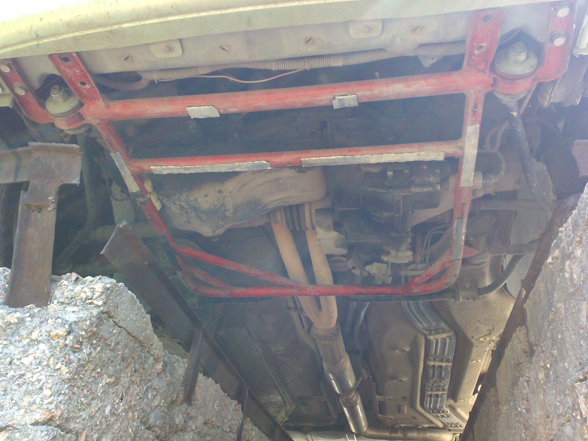

alekspioner Опубликовано 13 февраля, 2010 Жалоба Опубликовано 13 февраля, 2010 я себе такой сварил экспериментальный на калину по ощущениям ни какие растяжечки распорочки в сравненье не идут, теперь интересно как с треуголками ...

BASSBIN Опубликовано 14 февраля, 2010 Жалоба Опубликовано 14 февраля, 2010 Хороший такой подрамничек!!!! З.Ы.Паш а нафиг те чертеж..это ж на калино)) доставка товаров из интернет магазинов мира....звоним О66-26О-78-9З Андрей Я на Drive2.ру...тракторист и его трактор=)

alekspioner Опубликовано 14 февраля, 2010 Жалоба Опубликовано 14 февраля, 2010 чертежей нет делал все по месту, но повторить легко но если буду то с такими крабами...
BASSBIN Опубликовано 14 февраля, 2010 Жалоба Опубликовано 14 февраля, 2010 а защиту делал сам? доставка товаров из интернет магазинов мира....звоним О66-26О-78-9З Андрей Я на Drive2.ру...тракторист и его трактор=)
