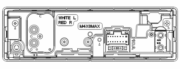

Welcom to hell 3 Опубликовано 8 февраля, 2010 Автор Жалоба Поделиться Опубликовано 8 февраля, 2010 Вот такое только нашол ( возможности сфоткать нету( г. Луганск 80661224070 - Богдан В иномарках ставлят подушки безопасности, а в наших иконы. Ссылка на сообщение Поделиться на другие сайты

Welcom to hell 3 Опубликовано 9 февраля, 2010 Автор Жалоба Поделиться Опубликовано 9 февраля, 2010 а там точно виходи на саб? просто я смотрю на картинку тила и там штото не похоже што то сабовие виходи....там в настройках магнитоли можна переключить штоб ето били типа виходи тилових каналов - поищи.давай я вечером на бумажке все нарисую и сюда вставлю - просто сейчас времени нет, так понятнее будет) я систему понял. но там возле выходов написано SW вот и дилема у меня. Переходники нашол уже и межблоки нашол г. Луганск 80661224070 - Богдан В иномарках ставлят подушки безопасности, а в наших иконы. Ссылка на сообщение Поделиться на другие сайты

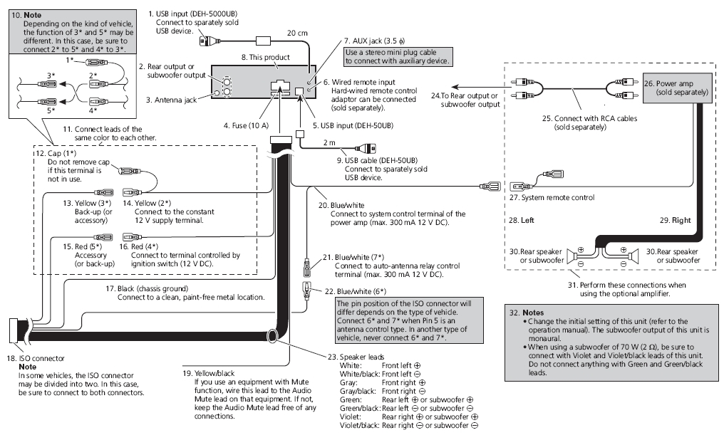

Black Eagle 4 Опубликовано 9 февраля, 2010 Жалоба Поделиться Опубликовано 9 февраля, 2010 а там точно виходи на саб? просто я смотрю на картинку тила и там штото не похоже што то сабовие виходи....там в настройках магнитоли можна переключить штоб ето били типа виходи тилових каналов - поищи.давай я вечером на бумажке все нарисую и сюда вставлю - просто сейчас времени нет, так понятнее будет) вот кусок мануала по установке данного аппарата: Ссылка на сообщение Поделиться на другие сайты
