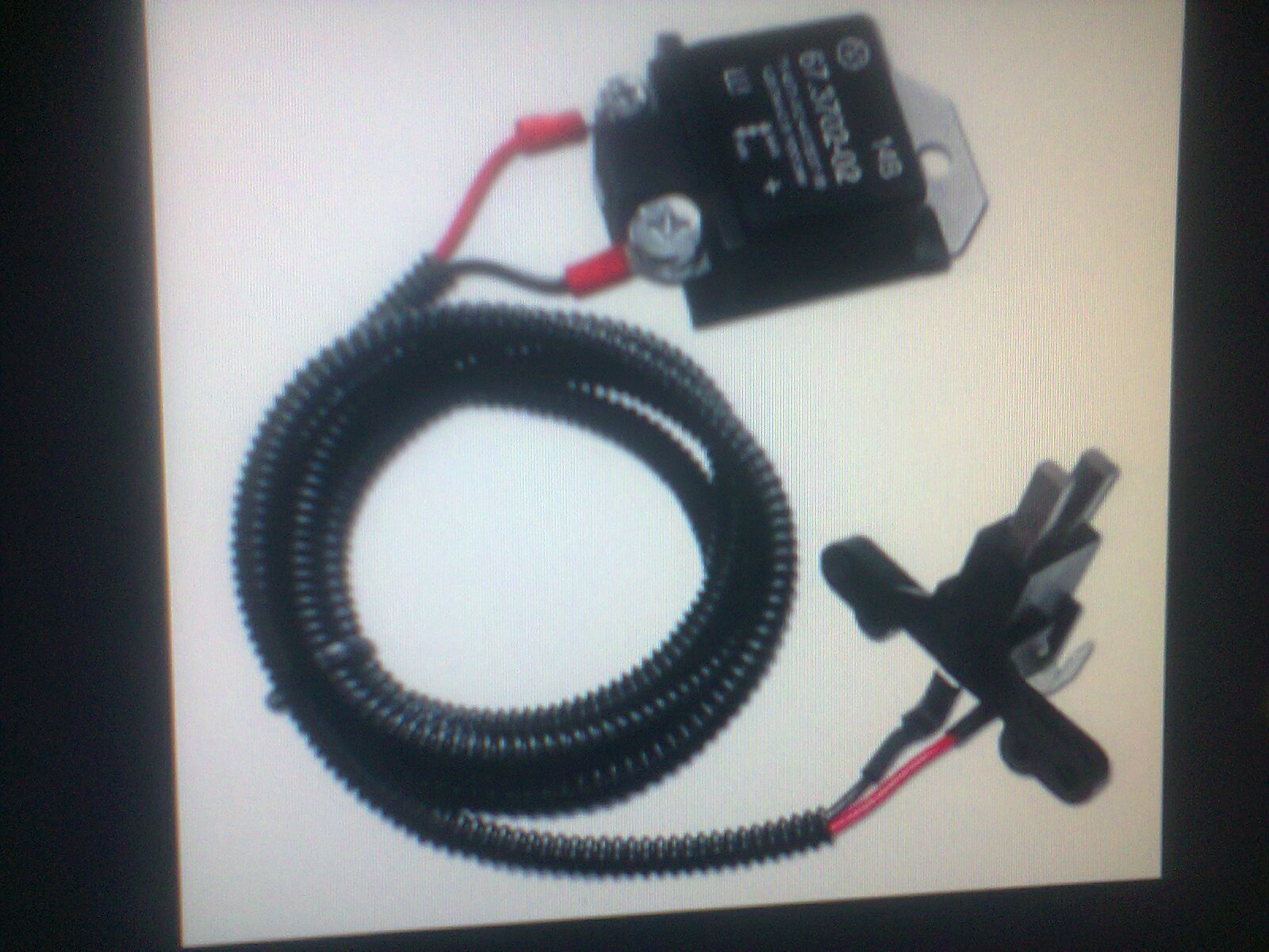

Павел1119 Опубликовано 14 марта, 2013 Жалоба Опубликовано 14 марта, 2013 есть еще вот такое реле,оно выравнивает напряжение
Zvir Опубликовано 14 марта, 2013 Жалоба Опубликовано 14 марта, 2013 есть еще вот такое реле,оно выравнивает напряжениеЧто выравнивать если у человека с реальной напругой в борт.сети все норма? Просто БК криво подключен. Любые автозапчасти ВАЗ, ШЕВРОЛЕ, Ланос, KIA, Хюндай, Черри по оптовым ценам для клуба. 095-495-01-23. Иван. (или в личку) Наш сайт с картинками и ценами: ZVIR-AVTO.COM.UA 073-483-47-87. Автозапчасти ВАЗ по оптовым ценам для клуба ГБО - Евро4. Продажа, консультация, установка. Для клуба льготная доставка! Адаптер салонного фильтра на 2108-99, 2115. (Адаптер + уг.фильтр = 225+115 = 340грн, Ставим фильтр салона от 2110 на Самару. Всегда в наличии.) СВЕТОДИОДНЫЙ модуль в ПЛАФОН салонного освещения 2108-99,15
DemanStar Опубликовано 15 марта, 2013 Жалоба Опубликовано 15 марта, 2013 Что выравнивать если у человека с реальной напругой в борт.сети все норма? Просто БК криво подключен.+1 /// Штатное работает в норме ... Подергай силовые провода на ЧЯ !!!
