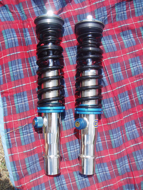

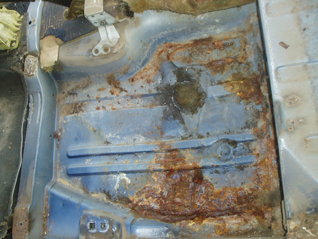

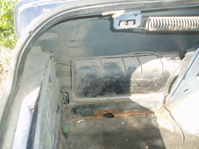

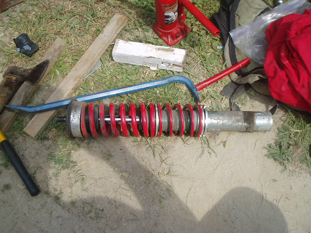

rodion mi16 0 Опубликовано 13 июня, 2011 Автор Жалоба Поделиться Опубликовано 13 июня, 2011 Пытался поставить передние винты. Провозился пол дня. Нифига не получилось. Диаметр штока с резьбой больше стока - пришлось доработать все проставочные шайбы и чашки напильником. Нижняя часть аммортизатора упрямо не хотела влазить в обойму поворотного кулака, как ни крути. Оказалось, что диаметр нижней части тоже существенно больше, чем сток. Снять поворотный кулак с машины, чтобы попытаться запрессовать аммортизатор в обойсу, тоже фиг удалось, это уже "спасибо" большое идиотам с СТО, которые после замены ступичных подшипников зажимали ступичные гайки ломом, а не динамометрическим ключом. Как же можно быть такими дебилами недоразвитыми? Плюнул, собрал все обратно, за 10 минут вставил обратно подвеску. Кроме того, снял ковер и шумку салона. Я конечно чудес не ожидал, подобных тем, которые я видел в своем Пежо 505 1985 года, где после снятия ковра и шумки обнаружилось тупо заводского вида днище без единого вопроса, но увидев пол в мишке, ахренел нафик. Везде ржавчина во всех нишах кроме ниши ног заднего правого пассажира. Вместо ниши ног там.. дыра. Ахрененно неприличных размеров при чем. Короче спаковался я, выкрутил подвеску в комфортный режим и поехал домой. Буду рассуждать как дальше быть. Пока что из вариантов - снимать все с машины и отдавать на полную проварку кузова, усиление и каркас, либо же нечто более кардинальное сделать. Фото добавлю завтра. Нет шнурка. Бортжурнал: Peugeot 405 Mi16 Drive2.ru: Peugeot 405 Mi16 Телефон: +380 50 7788II2 "Машина управляется превосходно и отлично сбалансирована... то есть одно неверное движение — и ты в заборе." Ссылка на сообщение Поделиться на другие сайты
Borland 2 Опубликовано 13 июня, 2011 Жалоба Поделиться Опубликовано 13 июня, 2011 Думаю проварка и каркас решит все вопросы....более кардинально подходить не стоит... Продаю корча своего....за подробностями в личку..... Ссылка на сообщение Поделиться на другие сайты
<REMUS> 11 Опубликовано 13 июня, 2011 Жалоба Поделиться Опубликовано 13 июня, 2011 Буду рассуждать как дальше быть. Пока что из вариантов - снимать все с машины и отдавать на полную проварку кузова, усиление и каркас, либо же нечто более кардинальное сделать.а по-моему с кузова надо было и начинать, а не удивлять по итогу сейчас Ссылка на сообщение Поделиться на другие сайты
BASSBIN 0 Опубликовано 13 июня, 2011 Жалоба Поделиться Опубликовано 13 июня, 2011 Думаю проварка и каркас решит все вопросы....более кардинально подходить не стоит...+100500..но это оочень накладно деньгами.и в итоге авто буде только для тебя и одного пассажира доставка товаров из интернет магазинов мира....звоним О66-26О-78-9З Андрей Я на Drive2.ру...тракторист и его трактор=) Ссылка на сообщение Поделиться на другие сайты

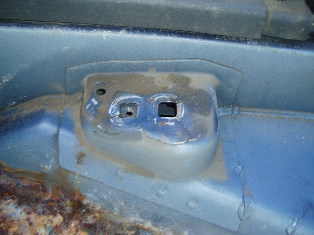

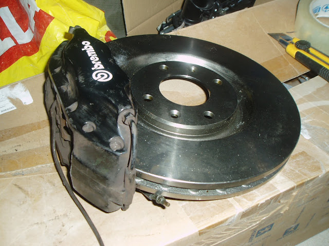

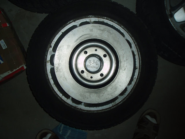

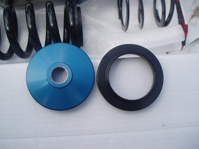

rodion mi16 0 Опубликовано 14 июня, 2011 Автор Жалоба Поделиться Опубликовано 14 июня, 2011 (изменено) Повертел в руках суппорты с 305мм дисками.Это в сравнении со стоковыми колесами р14:Это в сравнении со стоковыми торм. дисками 266мм:Разница в торм. колодках:Винты.Опорные чашки - слева под ШС, справа - под стоковый опорный подшипник.В сборе с опорными подшипниками. Типа к установке готовы.Старые винты снял без проблем. Да вот новые поставить - фигли.А затем ухренячил ливень. На пару часов.Снимаем панель, готовлюсь к выбросу ковров и шумки.Передние крепления сидения пассажира были вырваны с мясом. Видимо результат удара в задницу.Трещины мест крепления сиденеия водителя - видимо результат удара мордой. передние крепления тоже были вырваны, но потом проварены, в них вварены гайки.Снимаем ковры и шумку: Изменено 14 июня, 2011 пользователем rodion mi16 Бортжурнал: Peugeot 405 Mi16 Drive2.ru: Peugeot 405 Mi16 Телефон: +380 50 7788II2 "Машина управляется превосходно и отлично сбалансирована... то есть одно неверное движение — и ты в заборе." Ссылка на сообщение Поделиться на другие сайты
