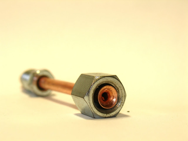

rodion mi16 Опубликовано 6 августа, 2011 Автор Жалоба Опубликовано 6 августа, 2011 Удлинители тормозных шлангов под установку брембо 305х28мм. Бортжурнал: Peugeot 405 Mi16 Drive2.ru: Peugeot 405 Mi16 Телефон: +380 50 7788II2 "Машина управляется превосходно и отлично сбалансирована... то есть одно неверное движение — и ты в заборе."

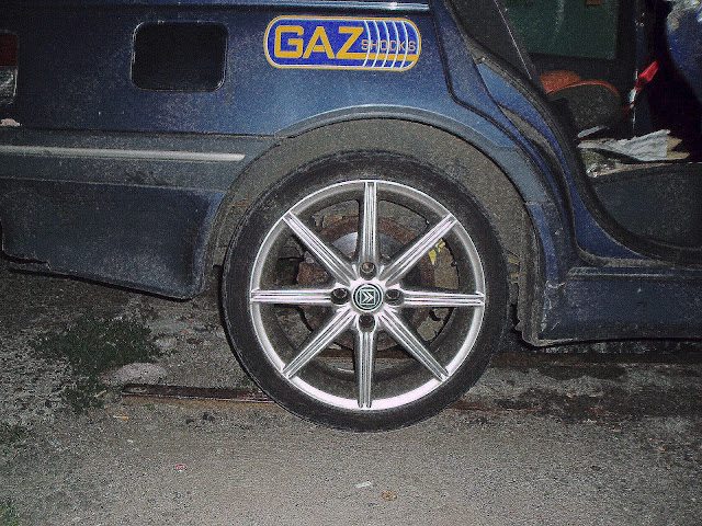

rodion mi16 Опубликовано 9 августа, 2011 Автор Жалоба Опубликовано 9 августа, 2011 как обычно, все оказалось не так просто) брембо не влезли под мои р17 спицы трут о суппорт, нехватает каких-то 1-2мм клиренса. форма спиц неблагоприятна) это при том, что вылет ЕТ13. при этом ковка слик р16 с вылетом ет38+проставки20 - то есть ЕТ18 влазят))) сегодня найду убитые тормозные диски, вырежем ступицы из них - будут проставки +- 5мм. по идее мне надо буквально 2-3мм чтобы встали р17 уже покоцать р17 успел вчера левой стороной немного в ямку влетел теперь на 60кмч колбасит левую сторону, видимо левому заднему досталось надо катать при чем с моим еврейским счастьем - ехал туды - влетел в ямко. ехал через час обратно - а уже и залатали ямко!!!!! п.с. приехали армированные шланги гудридж. Бортжурнал: Peugeot 405 Mi16 Drive2.ru: Peugeot 405 Mi16 Телефон: +380 50 7788II2 "Машина управляется превосходно и отлично сбалансирована... то есть одно неверное движение — и ты в заборе."

rodion mi16 Опубликовано 11 августа, 2011 Автор Жалоба Опубликовано 11 августа, 2011 (изменено) Вчера вместе с ДвЛ оперативно втулили таки Brembo. Купили кетайские универсальные проставки 5мм на перова. Я умыкнул у товарища 8 шпилек с гайками и заказал комплект Bimecc в Харькове. Поставили, прокачали правую сторону. Затем полезли к левой - и тут оказалось, что штуцер шланга с облизанными первыми 2 витками резьбы. В переходник вкручиваться отказывается - нехватка тела "мамы" на переходнике. Делать было нечего - пришлось сделать колхозик - родной шланг вкрутить в армированный Goodridge, а последний соответственно в суппорт. Собрали, прокачали. Поехал - зазор спица-суппорт почти нулевой, спицы немного сбрили лак и часть пафосной надписи Brembo)))) Мелочи. С утра поменял шаровые, пока меняли, обнаружил, что соединение родной шланг-армированный Goodridge подтекает. Обжали, вроде сухо. В ближайшее время будем уже в нормальных условиях ставить армированные шланги по кругу и заливать тормозную Castrol рейсинг 5.1. Изменено 11 августа, 2011 пользователем rodion mi16 Бортжурнал: Peugeot 405 Mi16 Drive2.ru: Peugeot 405 Mi16 Телефон: +380 50 7788II2 "Машина управляется превосходно и отлично сбалансирована... то есть одно неверное движение — и ты в заборе."
