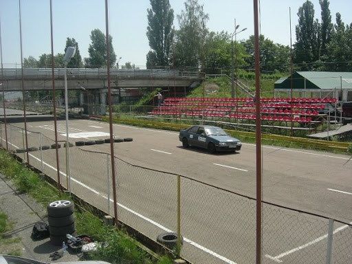

BASSBIN 0 Опубликовано 14 июня, 2010 Жалоба Поделиться Опубликовано 14 июня, 2010 фафа возле ЖД моста)))че под капот полез?))) фафа возле ЖД моста)))че под капот полез?))) доставка товаров из интернет магазинов мира....звоним О66-26О-78-9З Андрей Я на Drive2.ру...тракторист и его трактор=) Ссылка на сообщение Поделиться на другие сайты
