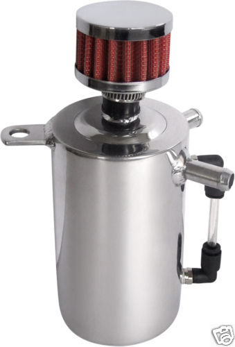

rodion mi16 0 Опубликовано 15 июня, 2010 Автор Жалоба Поделиться Опубликовано 15 июня, 2010 Еще актуальный вопрос после гонки - приличный выброс масла через маслозаливной стакан (в нем оказалась трещинка возле верхней пробки).маслоуловитель по типу вот такого, решает проблему?Масло из него внизу стекает в поддон, или же остается в бачке, и его надо сливать вручную? Судя по приделанному уровню масла в бачке - предполагаю, что никуда не девается оно..Подключается к крышке клапанной вместо штатной вентиляции, завязанной во впускной патрубок Бортжурнал: Peugeot 405 Mi16 Drive2.ru: Peugeot 405 Mi16 Телефон: +380 50 7788II2 "Машина управляется превосходно и отлично сбалансирована... то есть одно неверное движение — и ты в заборе." Ссылка на сообщение Поделиться на другие сайты
John Ripper 5 Опубликовано 15 июня, 2010 Жалоба Поделиться Опубликовано 15 июня, 2010 У подобных маслоуловителей есть одна фича которую я лично считаю за дефект. А именно - фильтр на прямую связан с воздухом. в родной конструкиции мотора канал из блока вводится в впускной коллектор. 1. это что бы сбросить внутриблоковое давление прорвавшихся через кольца выхлопных газов. 2. Что бы в блоке было разрежение, и сальники не испытывали нагрузки. если связать маслоуловитель с воздухом, то разрежения в блоке уже не будет. Сальники начнут ссатся. Так же будет засавытася воздух в обход расходометра. если он стоит конешно. с мапом не так печально. ДЛя начала есть бюджетно-колхозный способ. в канал из блока на впуск напихать простых прибамбасов под названием "Губка металлическая для чистки посуды." Он же ершик. ТОлько проследить что бы не очень плотно стояли и не всосало их в моторку из трубы) Капитально останавливает поток масла. Оно идет как взвесь в воздухе, и ударяясь об ершик стекает обратно в моторку. Я добропорядочный гражданин, ездящий на кредитной малолитражке. Ссылка на сообщение Поделиться на другие сайты
