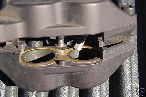

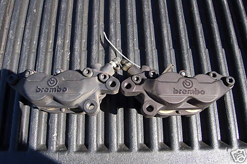

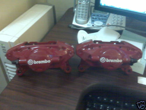

rodion mi16 Опубликовано 26 февраля, 2010 Автор Жалоба Опубликовано 26 февраля, 2010 а салон у тебя обычный или с рэкарами...я видел всего один ми-16 с рэкарами..остальные как не странно шли с обычными салонамихмм, я ни разу не видел мишек не с рекаровскими передними сидухами. у меня родные потрепанные рекары в красную клетку.Тормозули передние:Тормозули задние (оба варианта пока что рассматриваются. Поглядим что поставится в результате ) :или Бортжурнал: Peugeot 405 Mi16 Drive2.ru: Peugeot 405 Mi16 Телефон: +380 50 7788II2 "Машина управляется превосходно и отлично сбалансирована... то есть одно неверное движение — и ты в заборе."
Кузьма Опубликовано 26 февраля, 2010 Жалоба Опубликовано 26 февраля, 2010 Думаю что Эвиковские будут получше, они под вентиляцию и с пыльниками. 067-944-1840 Viber, 063-960-3274
rodion mi16 Опубликовано 26 февраля, 2010 Автор Жалоба Опубликовано 26 февраля, 2010 Думаю что Эвиковские будут получше, они под вентиляцию и с пыльниками.Да, согласен - они пока что являются основным вариантом. 4-горшковые интересны в качестве опытно-эксперементального решения Бортжурнал: Peugeot 405 Mi16 Drive2.ru: Peugeot 405 Mi16 Телефон: +380 50 7788II2 "Машина управляется превосходно и отлично сбалансирована... то есть одно неверное движение — и ты в заборе."
Кузьма Опубликовано 26 февраля, 2010 Жалоба Опубликовано 26 февраля, 2010 Точно такие же суппорта буду ставить на 12-ху клиенту. Пока в раздумиях какие блины на зад поставить. Спереди будут 310мм. 067-944-1840 Viber, 063-960-3274
rodion mi16 Опубликовано 26 февраля, 2010 Автор Жалоба Опубликовано 26 февраля, 2010 (изменено) Точно такие же суппорта буду ставить на 12-ху клиенту. Пока в раздумиях какие блины на зад поставить. Спереди будут 310мм.Моя предварительная задумка - привязываться к стоковым передним - 266мм вентели. И если будут работать - делать на по их образцу составные задние. Изменено 26 февраля, 2010 пользователем rodion mi16 Бортжурнал: Peugeot 405 Mi16 Drive2.ru: Peugeot 405 Mi16 Телефон: +380 50 7788II2 "Машина управляется превосходно и отлично сбалансирована... то есть одно неверное движение — и ты в заборе."
Кузьма Опубликовано 26 февраля, 2010 Жалоба Опубликовано 26 февраля, 2010 У меня передние стояли от Ская 4-х поршневые и блины 284 с алюм ступицами. Работало всё чудесно, а зад был 14" с ВАЗовскими супортами, не хватало их с передними. Два раза перегревал очень сильно перед, но подшипники выжили. Под 4 поршня нужно по любому составные блины. Зад можно и с обычными блинами. 067-944-1840 Viber, 063-960-3274
rodion mi16 Опубликовано 26 февраля, 2010 Автор Жалоба Опубликовано 26 февраля, 2010 (изменено) У меня передние стояли от Ская 4-х поршневые и блины 284 с алюм ступицами. Работало всё чудесно, а зад был 14" с ВАЗовскими супортами, не хватало их с передними. Два раза перегревал очень сильно перед, но подшипники выжили. Под 4 поршня нужно по любому составные блины. Зад можно и с обычными блинами.Хмм, спасибо за инфу! В прынцыпе если успеем, то планируем составные передние с дюралевыми ступицами - проблема в поиска материала для ступицы оказывается. если нет - буду ставить (тяжелые!) родные 305х28мм с пыжо 406 купе. на зад составнушки 266мм или 283мм предпочтительные исходя из весу балки. но поглядим. Изменено 26 февраля, 2010 пользователем rodion mi16 Бортжурнал: Peugeot 405 Mi16 Drive2.ru: Peugeot 405 Mi16 Телефон: +380 50 7788II2 "Машина управляется превосходно и отлично сбалансирована... то есть одно неверное движение — и ты в заборе."
