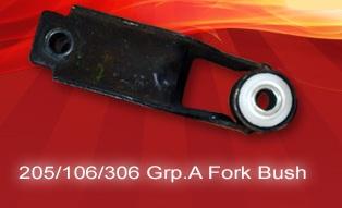

rodion mi16 Опубликовано 18 июня, 2010 Автор Жалоба Опубликовано 18 июня, 2010 Заказал нижнюю опору двигателя дюралевую. Забыл дописать - купил нижнюю вилку-опору двигателя, цельную. Бортжурнал: Peugeot 405 Mi16 Drive2.ru: Peugeot 405 Mi16 Телефон: +380 50 7788II2 "Машина управляется превосходно и отлично сбалансирована... то есть одно неверное движение — и ты в заборе."

rodion mi16 Опубликовано 21 июня, 2010 Автор Жалоба Опубликовано 21 июня, 2010 (изменено) Строимся в трек-день. Предварительная смета.№ Вид работ Цена зч Цена работ1. Диагностика/ремонт полуосей (СТУК В ЛЕВОЙ ПОЛУОСИ) 202. Замена пружин (КРАСНЫЕ) и опорных подушек передних стоек, ОБЕ СТОРОНЫ (с переделкой под ДОРЕСТАЙЛ) - 2503. Занижение задней балки соответственно высоте передней оси - 800 (там непременно вылезет замена подшипников)4. Замена подушек двигателя и КПП - 2505. Замена сайлент-блока вилки нижней опоры двигателя - 506. Установка третьего отбойника верхней опоры двигателя 7. Замена сцепления в сборе (включая трос привода сцепления) - 6008. Замена кольца и крепежа приемной трубы - 1009. Проверка/сборка и установка КПП (если в отличном состоянии) - 40010. Замена масла КПП (при необходимости) 150 -11. Замена сальников КПП (при необходимости) 70 -12. Проверка остаточной толщины передних тормозных дисков и колодок - -13. ИТОГО: 2690 Изменено 21 июня, 2010 пользователем rodion mi16 Бортжурнал: Peugeot 405 Mi16 Drive2.ru: Peugeot 405 Mi16 Телефон: +380 50 7788II2 "Машина управляется превосходно и отлично сбалансирована... то есть одно неверное движение — и ты в заборе."
