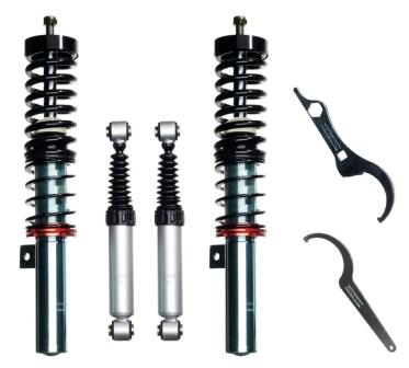

rodion mi16 Опубликовано 29 июня, 2010 Автор Жалоба Опубликовано 29 июня, 2010 Заказал типа коиловеры: Бортжурнал: Peugeot 405 Mi16 Drive2.ru: Peugeot 405 Mi16 Телефон: +380 50 7788II2 "Машина управляется превосходно и отлично сбалансирована... то есть одно неверное движение — и ты в заборе."

BASSBIN Опубликовано 30 июня, 2010 Жалоба Опубликовано 30 июня, 2010 А ЧЕ ЗА ВИНТЫ?!кто производитель?! доставка товаров из интернет магазинов мира....звоним О66-26О-78-9З Андрей Я на Drive2.ру...тракторист и его трактор=)
