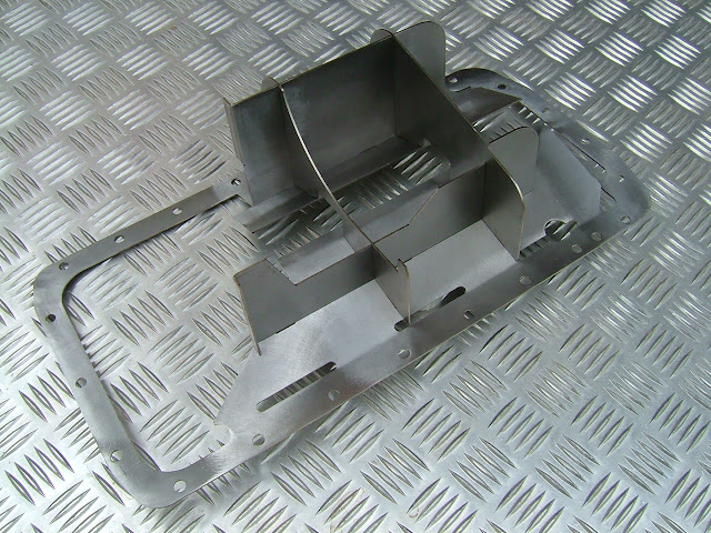

rodion mi16 Опубликовано 5 июля, 2010 Автор Жалоба Опубликовано 5 июля, 2010 пружина маслонасоса Пежо спорт, шестерня+цепь привода насоса другие, плюс антиотлив масла аналог пежо спорт: Бортжурнал: Peugeot 405 Mi16 Drive2.ru: Peugeot 405 Mi16 Телефон: +380 50 7788II2 "Машина управляется превосходно и отлично сбалансирована... то есть одно неверное движение — и ты в заборе."
Boris Опубликовано 5 июля, 2010 Жалоба Опубликовано 5 июля, 2010 Что то я не могу понять как оно работает no motorsport, no life!!! +З8 O93 825 З9 5O
rodion mi16 Опубликовано 5 июля, 2010 Автор Жалоба Опубликовано 5 июля, 2010 создает в поддоне лабиринт, не допуская маслу отливаться к стенкам поддона в поворотах, сохраняя уровень масла в районе маслоприемника. Бортжурнал: Peugeot 405 Mi16 Drive2.ru: Peugeot 405 Mi16 Телефон: +380 50 7788II2 "Машина управляется превосходно и отлично сбалансирована... то есть одно неверное движение — и ты в заборе."
pet Опубликовано 5 июля, 2010 Жалоба Опубликовано 5 июля, 2010 даже в космиче 412 правильнее поддлон сделан!!! а шестерня и цепка насоса на что влияют на большие обороты ротора? тюнинг навсегдапродажа аксессуаров ОМР
rodion mi16 Опубликовано 5 июля, 2010 Автор Жалоба Опубликовано 5 июля, 2010 Да, создают большее давление масла. А на москвиче поддон сделан правильнее - это как? Бортжурнал: Peugeot 405 Mi16 Drive2.ru: Peugeot 405 Mi16 Телефон: +380 50 7788II2 "Машина управляется превосходно и отлично сбалансирована... то есть одно неверное движение — и ты в заборе."
<REMUS> Опубликовано 5 июля, 2010 Жалоба Опубликовано 5 июля, 2010 А на москвиче поддон сделан правильнее - это как? пародия на баварский М10
rodion mi16 Опубликовано 5 июля, 2010 Автор Жалоба Опубликовано 5 июля, 2010 Мне бы фото - М10 ничо не говорит. Я так не могу догадаться, почему и где именно сделан лучше чем пыжовский) Бортжурнал: Peugeot 405 Mi16 Drive2.ru: Peugeot 405 Mi16 Телефон: +380 50 7788II2 "Машина управляется превосходно и отлично сбалансирована... то есть одно неверное движение — и ты в заборе."
<REMUS> Опубликовано 5 июля, 2010 Жалоба Опубликовано 5 июля, 2010 Мне бы фото - М10 ничо не говорит. Я так не могу догадаться, почему и где именно сделан лучше чем пыжовский)я и не говорю что лучше пыжовского, просто факт что копия только карбовая
pet Опубликовано 5 июля, 2010 Жалоба Опубликовано 5 июля, 2010 поддон должен быть глубокий и сверху пластина -как крышка. тюнинг навсегдапродажа аксессуаров ОМР
rodion mi16 Опубликовано 5 июля, 2010 Автор Жалоба Опубликовано 5 июля, 2010 Ну прально. А откуда видно что в мишке не глубокий поддон и нет Windage tray - этой самой "крышки"? ))))) В мишке идет поддон - затем система антиотлива, которая включает в себя разделитель, пропускающий слив масла в поддон, но препятствующий отлив на коленвал и вверх по блоку, затем усилительная плита. Что не так? Бортжурнал: Peugeot 405 Mi16 Drive2.ru: Peugeot 405 Mi16 Телефон: +380 50 7788II2 "Машина управляется превосходно и отлично сбалансирована... то есть одно неверное движение — и ты в заборе."
