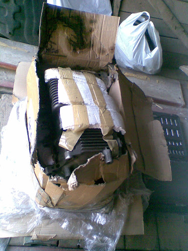

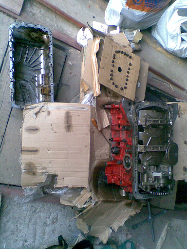

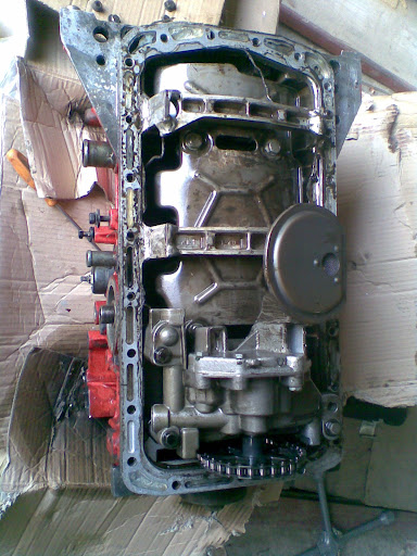

Разобрал одно запасное двигло (блок).

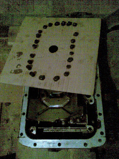

Судя по переделанной усилительной плите и установленному виндаж трею - двигло тюнили немного. Это сразу насторожило)))))

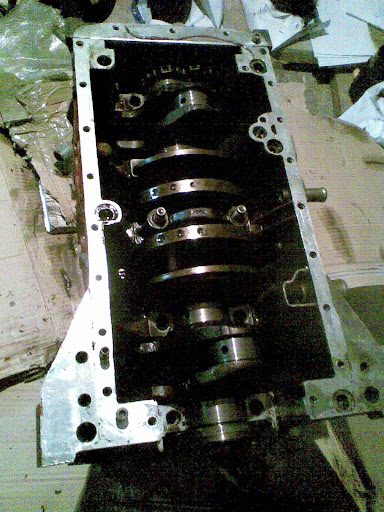

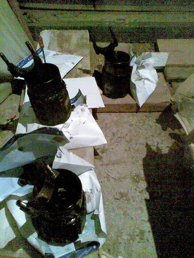

Опасения о ракерстве подтвердились. Предварительный вердикт - провернуты вкладыши на двух шатунах, причем смачно, так шо аж вкрапления от вкладышей остались на поверхностях.
Выработка по гильзам средняя, на снятых с других двиглов гильзах - все было гораздо хуже. Собсно пофиг, т.к. в любом случае меняем на новые.
Коленвал в постелях от руки не вращается, - токо ключом. Эт фиговенько.
Коренные на месте, размер колена судя по маркировке вкладышей - стандартный, не шлифованый. Это вселяет надежду, при условии, что колено не кривое и постели коленвала не утратили соосность)))
Перевез додому - повезем на ВМС на проверку и промерку)
что это?
тюнинг навсегдапродажа аксессуаров ОМР
Это щиток, препятствующий ходу масла из поддона вверх. На фотах он закрывает коленвал. На ранние версии двигла его почему то в гражданском варианте не ставили.
