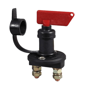

rodion mi16 Опубликовано 23 июля, 2010 Автор Жалоба Опубликовано 23 июля, 2010 стартонул столкача вчера, терь временно такая процедура:глушу, дергаю капот, закрываю ЦЗ, откидываю клемму, капот прикрываю не закрывая на замок.купил размыкатель:вчера с крышки багажника отвалилась часть надписи Пежо.теперь вместо peugeot - осталось токо peu))))))))))))))самостоятельное облегчение авто под гонки происходит)))))) Бортжурнал: Peugeot 405 Mi16 Drive2.ru: Peugeot 405 Mi16 Телефон: +380 50 7788II2 "Машина управляется превосходно и отлично сбалансирована... то есть одно неверное движение — и ты в заборе."

pet Опубликовано 23 июля, 2010 Жалоба Опубликовано 23 июля, 2010 а разницы никакой... я седе нонейм такой же купил. тока без КРАСНОЙ гоночной ручки, а с черной..за 15 грн....правда ключик сломал. они хлипче чем хелла и тем более ОМР тюнинг навсегдапродажа аксессуаров ОМР
