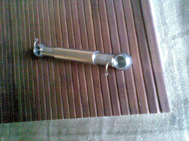

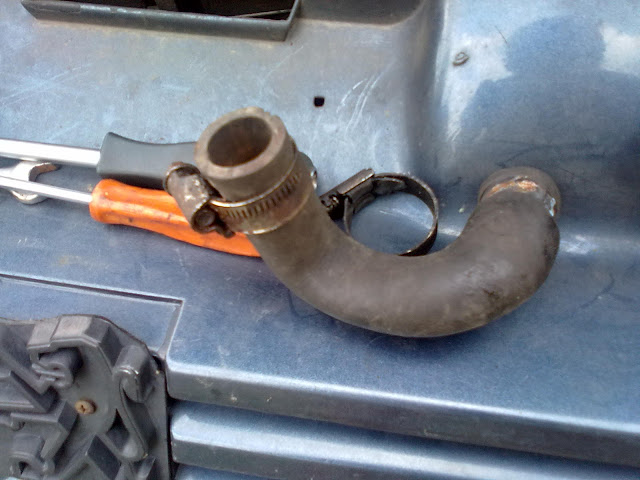

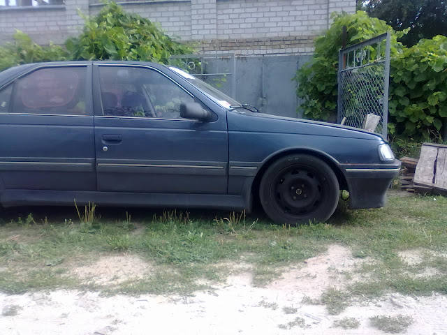

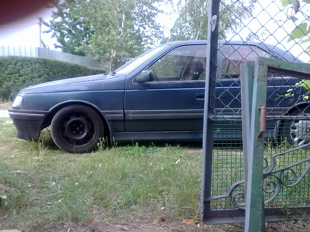

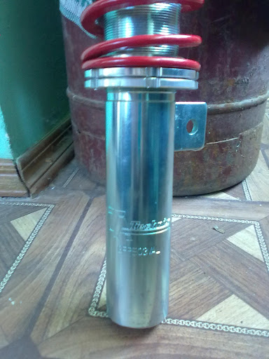

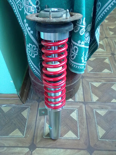

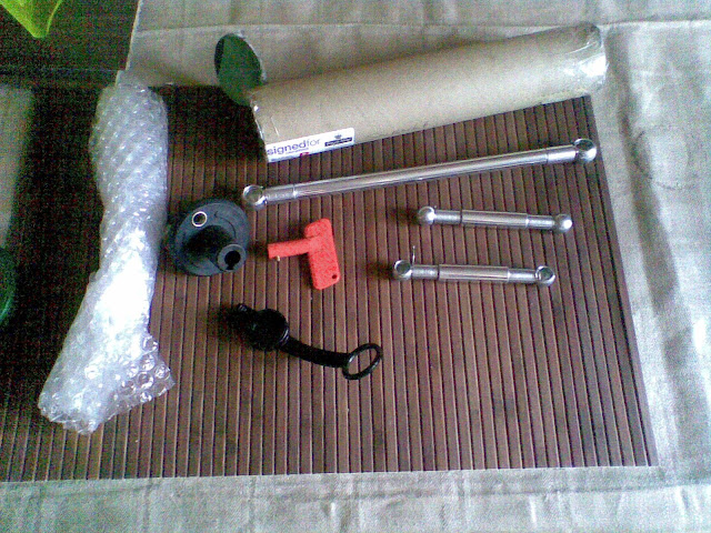

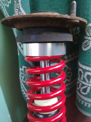

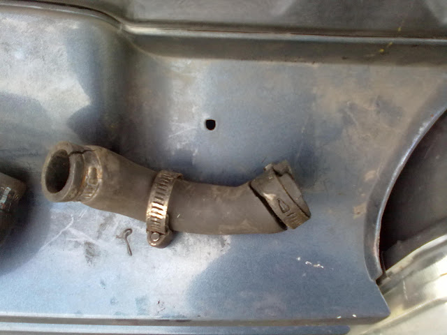

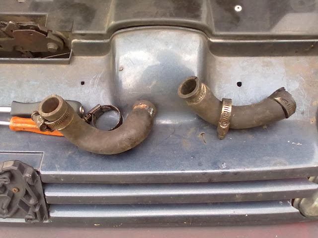

rodion mi16 Опубликовано 29 июля, 2010 Автор Жалоба Опубликовано 29 июля, 2010 Ты имеешь в виду, что при установке аккума в багажнике провод массы завязывается на кузов в том же багажнике, и не тянется в подкапотное?Забрал таки выключатель массы - качество прямо скажем - весьма посредственное, и Нгрупповые тяги кпп - удивительно, но они не регулируемые)))Пару фот в день установки винта )))))Правая сторона, каяба ексель ж+пружины -60мм, те которые на отбойниках катаются+Нгрупповая опорная подушкаЛевая сторона, винт+стоковая опорная сборка+Нгрупповая опорная подушка. Непосредственно после установки, без обкатки.Щас после пары сотен км обкатки - присела дето на 10-15мм ниже.вчера сцуко течь ОЖ пошла неслабаяеле дотянул до дачи. оказалось что в 3 местах лопнул патрубок от трубки корпуса термостата к трубке которая над выпуском сзади.снял его - а он неродной а какой то советский обрезок шланга. наследие предыдущего хозяина-кулибина, сукаааа.....благо в закромах был родной патрубок в идеале почти. заменил - пока шо нормально.Кулибинский ПРЯМОЙ патрубок, тупо перекошенный и чуть согнувшийся от времени.Родной стоковый патрубок, на замену конченому. Явно заметна разница по конфигурации патрубка.Для сравнения - слева сток, справа кулибин. Бортжурнал: Peugeot 405 Mi16 Drive2.ru: Peugeot 405 Mi16 Телефон: +380 50 7788II2 "Машина управляется превосходно и отлично сбалансирована... то есть одно неверное движение — и ты в заборе."

rodion mi16 Опубликовано 2 августа, 2010 Автор Жалоба Опубликовано 2 августа, 2010 (изменено) поставил второй винт и новые передние диски и колодки феродо премьер. осталось поставить тяги кпп, приборы и выключатель массы. жесткости маловато. надо чуть жестче. можно подпружинник вынуть по идее. будет жесткач но лучше же с подпружинником вроде бы как. мордаха уже симпатично лежит кстати старый правый передний аммо - нерабочий вынул - а шток двигается как хошь видимо доконал его когда уфигачил на южном мосту Изменено 2 августа, 2010 пользователем rodion mi16 Бортжурнал: Peugeot 405 Mi16 Drive2.ru: Peugeot 405 Mi16 Телефон: +380 50 7788II2 "Машина управляется превосходно и отлично сбалансирована... то есть одно неверное движение — и ты в заборе."
