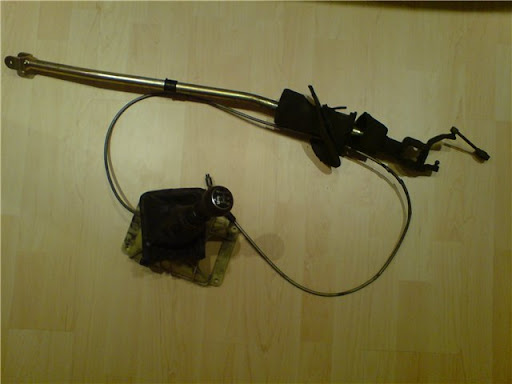

rodion mi16 Опубликовано 22 октября, 2010 Автор Жалоба Опубликовано 22 октября, 2010 (изменено) Кумекаю над переделкой системы кулисы КПП.Щас имеем вот такое чудо:Пока что придумал одну шнягу для фиксации ходов штанги кулисы - надо делать дюралевые уши с бронзовыми (полиуретановыми и тд и тп) втулками и садить штангу в них, уши крепить на тоннеле и на подрамнике. Тогда штанга перестанет болтаться и существенно снизится нагрузка на нижнюю тяжку - ведь фактически получается, что вся конструкция тупо висит на тяжках и на кулисе с яблоком - то есть на оси болта, который вкручивается в рейку. Это очень неправильно.Кроме того, есть идея убрать яблоко на кулисе 7 а в ответную часть "квадрата" на детали 2 вкрутить ШС или просто шаровую опору подвески, закрепиться гайками в кулисе 7 вместо дебильного резинового яблока.Для того, чтобы уменьшить сами продольные ходы включения передач теоретически можно пойти несколькими путями:Увеличить плечо на кулисе с яблоком (удлинить рычаг без яблока).Уменьшить высоту рычага переключения КПП сверху яблока (не вариант тк будет эргономически менее удобно переносить руку с руля и обратно).Увеличить высоту рычага снизу яблока (геморно, т.к. надо будет поднимать пирамиду на подиум.Для уменьшения поперечного хода - единственный способ - это уменьшение рычага на самой коробке передач и удлиннение тяжки верхней короткой тяжки.В общем и целом - система п*здоватая донельзя! Поэтому приветствуются советы, мнения и рекоммендации! Изменено 22 октября, 2010 пользователем rodion mi16 Бортжурнал: Peugeot 405 Mi16 Drive2.ru: Peugeot 405 Mi16 Телефон: +380 50 7788II2 "Машина управляется превосходно и отлично сбалансирована... то есть одно неверное движение — и ты в заборе."

pet Опубликовано 23 октября, 2010 Жалоба Опубликовано 23 октября, 2010 всегда знал что японці умніе инженері и всякую чухню с тросами мутить не будут....пипец что ж там передалть можно???? трос из кевлара поставить??? тюнинг навсегдапродажа аксессуаров ОМР
