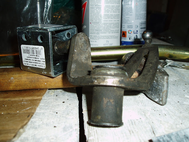

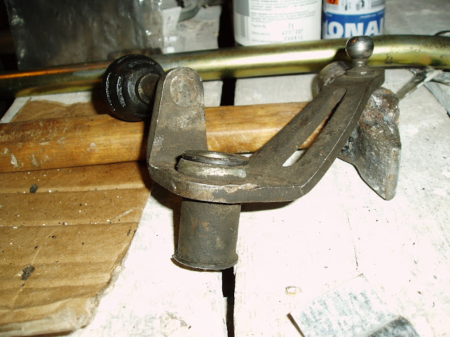

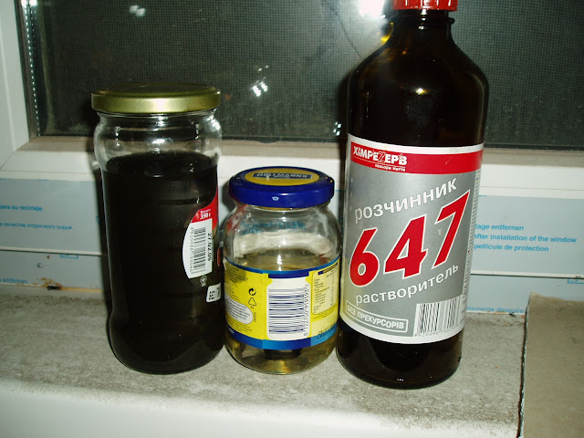

rodion mi16 0 Опубликовано 13 ноября, 2010 Автор Жалоба Поделиться Опубликовано 13 ноября, 2010 Купил пару уголков 2.5мм чтобы втулить втулки как временное решение по кулисе.Поставил гидрики на чистку в растворителе на пару недель))))Большая разница - слева гидрики с ГБЦ, приобретенной в Киеве. Справа - английский гидрик. Это уже английские гидрики в родных стаканчиках. Слева - залитые растворителем. Надо будет искать стеклянную посуду, бо есть подозрение что разъедает пластиковую тару)))) Бортжурнал: Peugeot 405 Mi16 Drive2.ru: Peugeot 405 Mi16 Телефон: +380 50 7788II2 "Машина управляется превосходно и отлично сбалансирована... то есть одно неверное движение — и ты в заборе." Ссылка на сообщение Поделиться на другие сайты

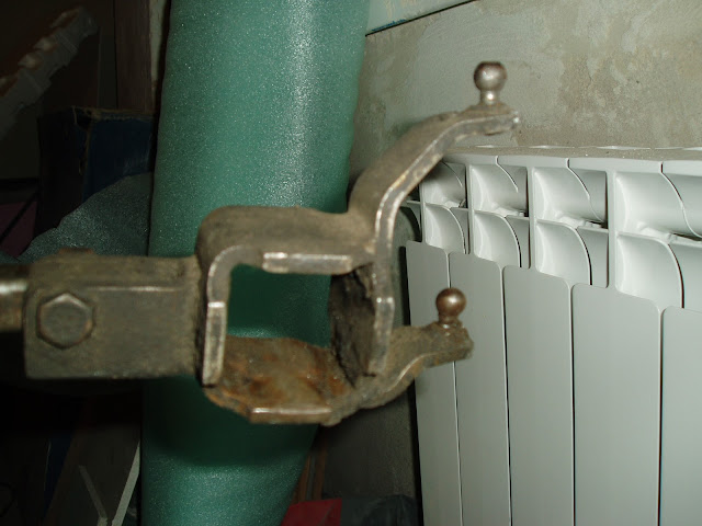

rodion mi16 0 Опубликовано 14 ноября, 2010 Автор Жалоба Поделиться Опубликовано 14 ноября, 2010 Получил ответ из англии. Отказ в изготовлении боевой кулисы под 405. Объяснили что слишком много мороки по установке и настройке на кузов 405. Типа на 205 существенно проще. ((Позитивные новости. Получил еще один ответ из Англии. Мастер таки берется сделать для меня боевую кулису на 405. Щас ищет кузовок со стоковой системой, чтобы начать работу. Бортжурнал: Peugeot 405 Mi16 Drive2.ru: Peugeot 405 Mi16 Телефон: +380 50 7788II2 "Машина управляется превосходно и отлично сбалансирована... то есть одно неверное движение — и ты в заборе." Ссылка на сообщение Поделиться на другие сайты

Splin 0 Опубликовано 16 ноября, 2010 Жалоба Поделиться Опубликовано 16 ноября, 2010 (изменено) Купил пару уголков 2.5мм чтобы втулить втулки как временное решение по кулисе.это что бы не болтался шар в ней?Родион, а есть схема циркуляции ОЖ, там где патрубки обозначены. по конфиурации своих патрубков могу и не собрать - сборные они. Изменено 16 ноября, 2010 пользователем Splin in god we trust © Ссылка на сообщение Поделиться на другие сайты
rodion mi16 0 Опубликовано 16 ноября, 2010 Автор Жалоба Поделиться Опубликовано 16 ноября, 2010 Да, для того чтобы шарик не болтался. Нет, конфигурации нигде не найдешь. Начинай копить бабло на правильные патрубки! ))))) Бортжурнал: Peugeot 405 Mi16 Drive2.ru: Peugeot 405 Mi16 Телефон: +380 50 7788II2 "Машина управляется превосходно и отлично сбалансирована... то есть одно неверное движение — и ты в заборе." Ссылка на сообщение Поделиться на другие сайты
