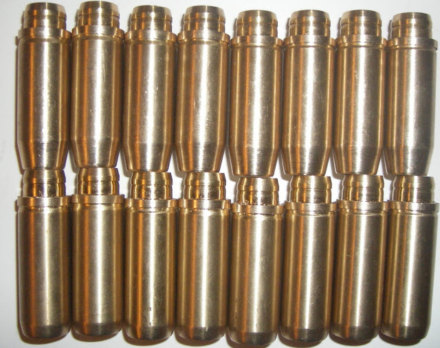

rodion mi16 0 Опубликовано 17 ноября, 2010 Автор Жалоба Поделиться Опубликовано 17 ноября, 2010 Готовы новые направляйки клапанов:Отдельное ОГРОМНОЕ спасибо Freak! Бортжурнал: Peugeot 405 Mi16 Drive2.ru: Peugeot 405 Mi16 Телефон: +380 50 7788II2 "Машина управляется превосходно и отлично сбалансирована... то есть одно неверное движение — и ты в заборе." Ссылка на сообщение Поделиться на другие сайты

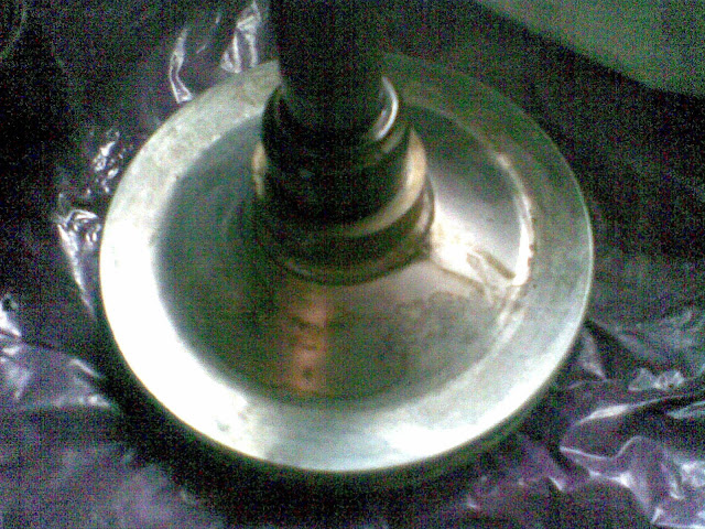

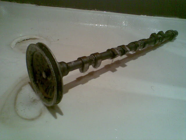

rodion mi16 0 Опубликовано 22 ноября, 2010 Автор Жалоба Поделиться Опубликовано 22 ноября, 2010 вчера помыл распредвалы санклином желтым (это менее ядреный чем белый) сцуко прозрел оказывается, что шкив привода ГУРа - сварен из двух частей, при чем сам шкив - видимо легкосплавный но сталь от этой санклиновской хери - темнеет промыл водой, высушил на масляном конвекторе валы мгновенно покрылись рыжеватым налетом. ржавчино! протер, смазал маслом. Бортжурнал: Peugeot 405 Mi16 Drive2.ru: Peugeot 405 Mi16 Телефон: +380 50 7788II2 "Машина управляется превосходно и отлично сбалансирована... то есть одно неверное движение — и ты в заборе." Ссылка на сообщение Поделиться на другие сайты
